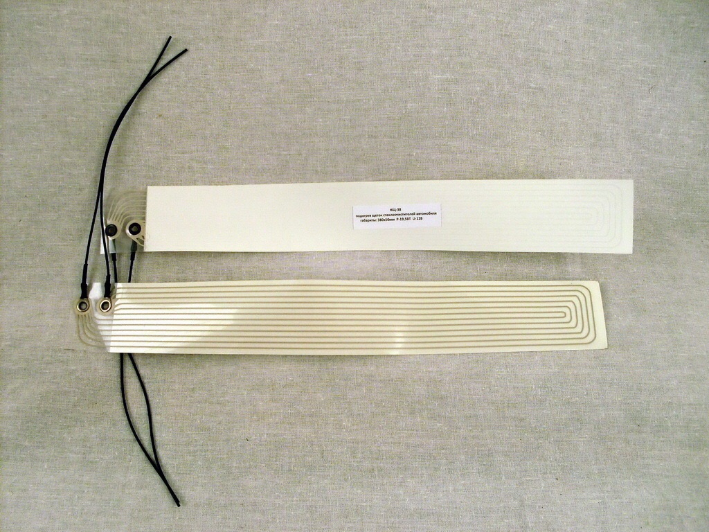

Вадим 08 80 Опубликовано 16 ноября, 2015 (изменено) Наклей подогрев , как на мазах . Изменено 16 ноября, 2015 пользователем Вадим 08 Поделиться сообщением Ссылка на сообщение Поделиться на другие сайты

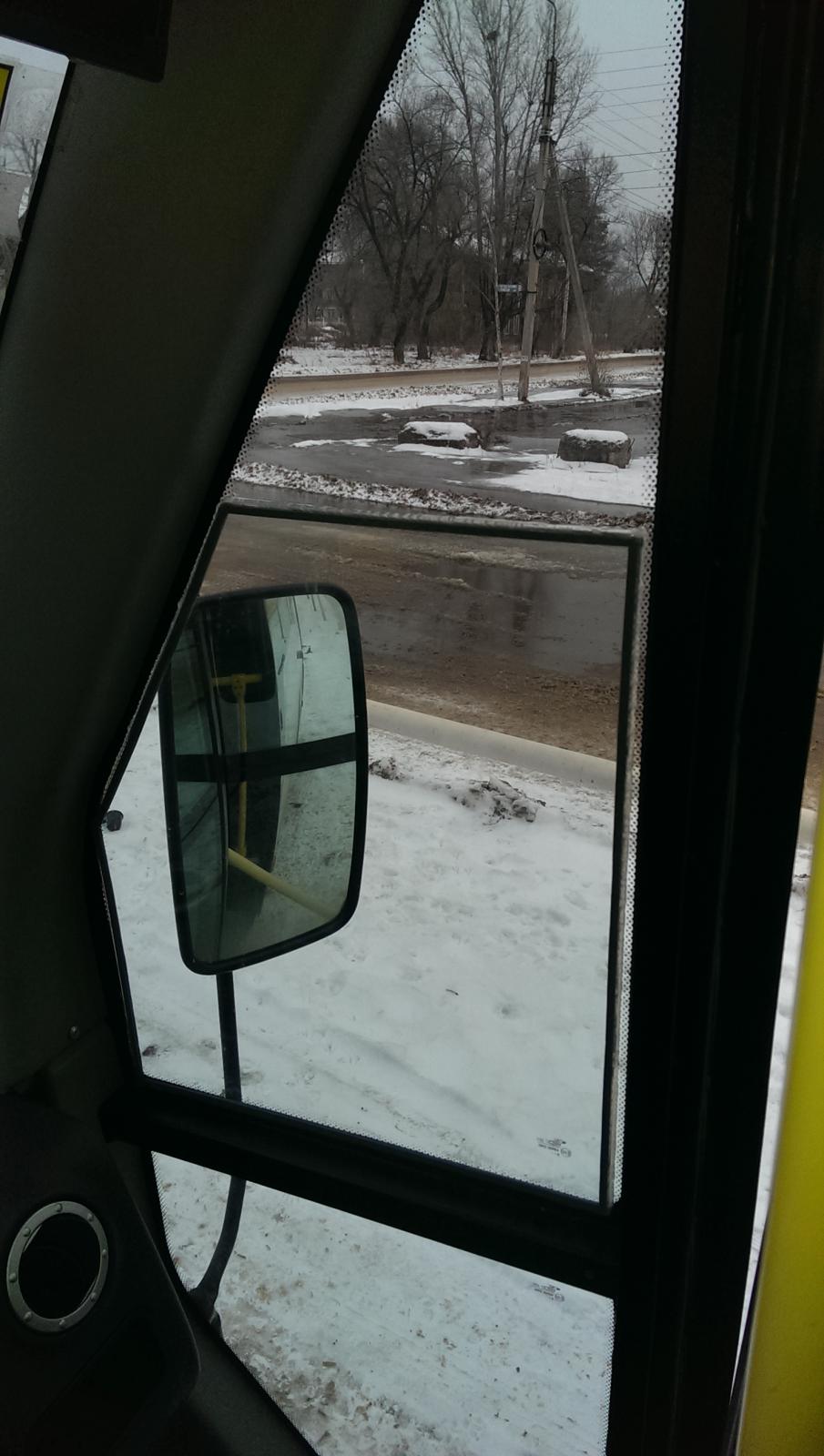

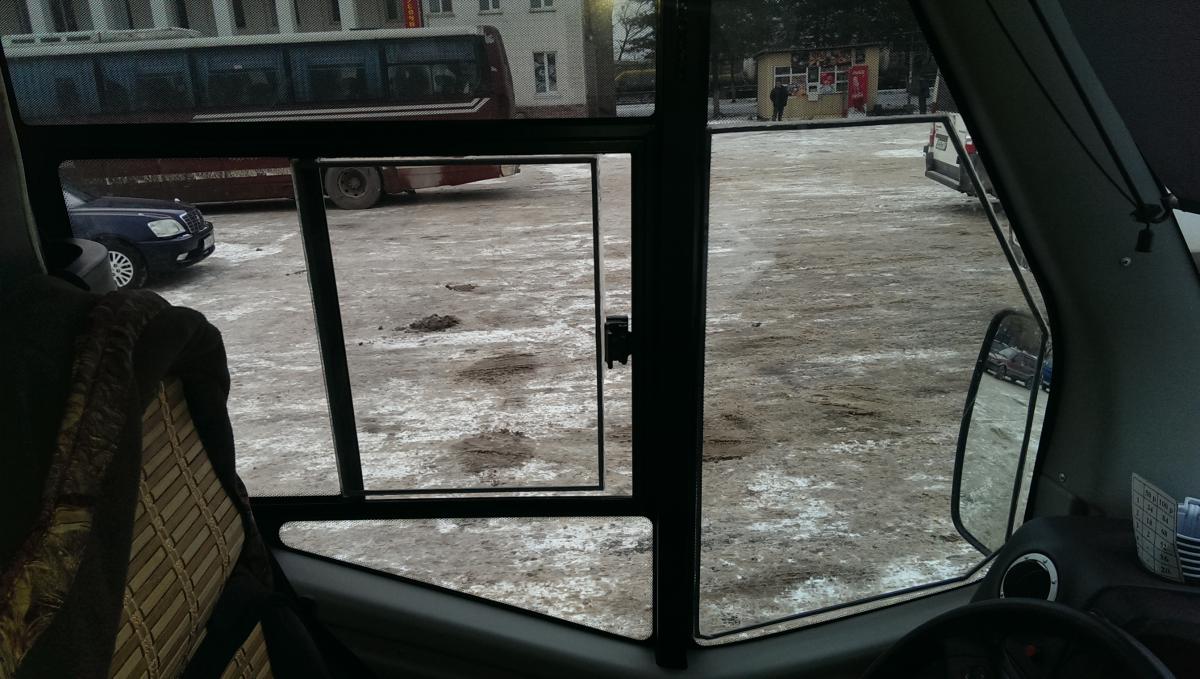

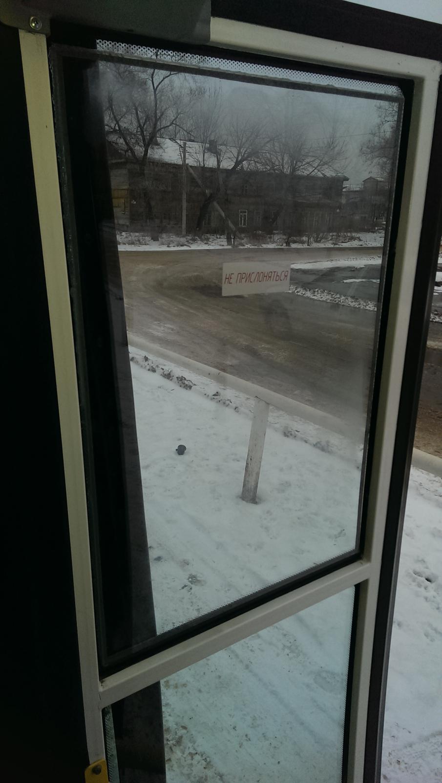

Сергей77 17 Опубликовано 4 декабря, 2015 (изменено) Спасибо всем за советы вот, что получилось. Клеили на двухсторонний скотч в 2 слоя, чтобы оставался зазор между стёклами. Затем прошлись по контуру силиконовым герметиком. Плюс поставили Планар 44Д под сидение в салоне, осталось провода на пульт нарастит - короткие. Изменено 4 декабря, 2015 пользователем Сергей77 1 Поделиться сообщением Ссылка на сообщение Поделиться на другие сайты
Маховик1 106 Опубликовано 4 декабря, 2015 Сергей77, а стекло оконное? Поделиться сообщением Ссылка на сообщение Поделиться на другие сайты
bayandin75 306 Опубликовано 4 декабря, 2015 Вот про это я и писал. Поделиться сообщением Ссылка на сообщение Поделиться на другие сайты
Сергей77 17 Опубликовано 5 декабря, 2015 Сергей77, а стекло оконное? Да. Поделиться сообщением Ссылка на сообщение Поделиться на другие сайты
