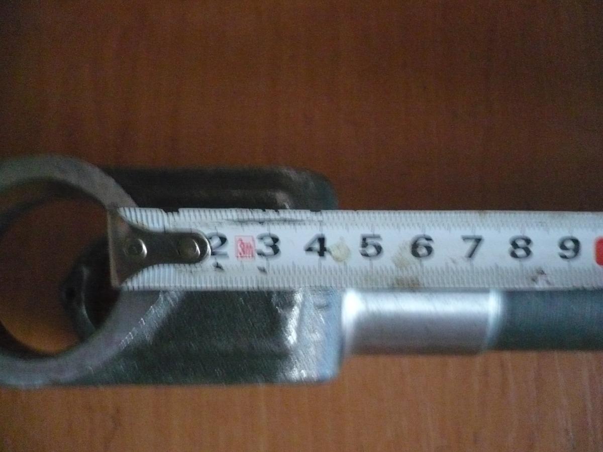

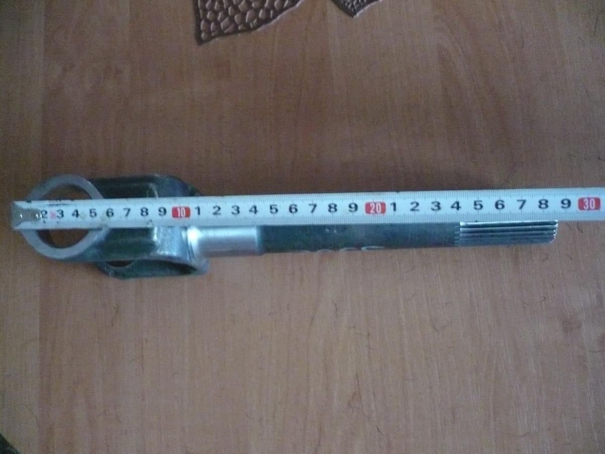

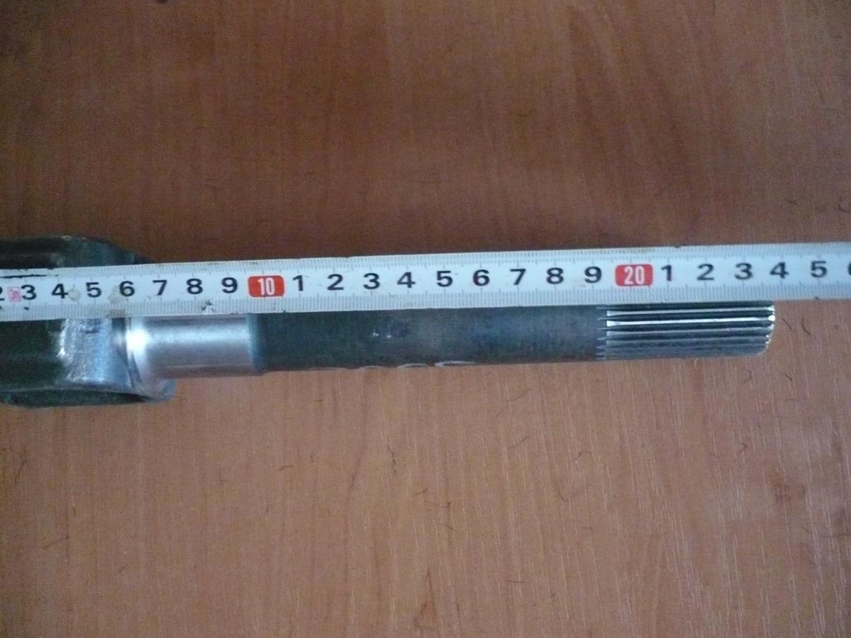

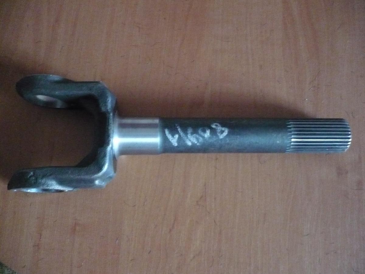

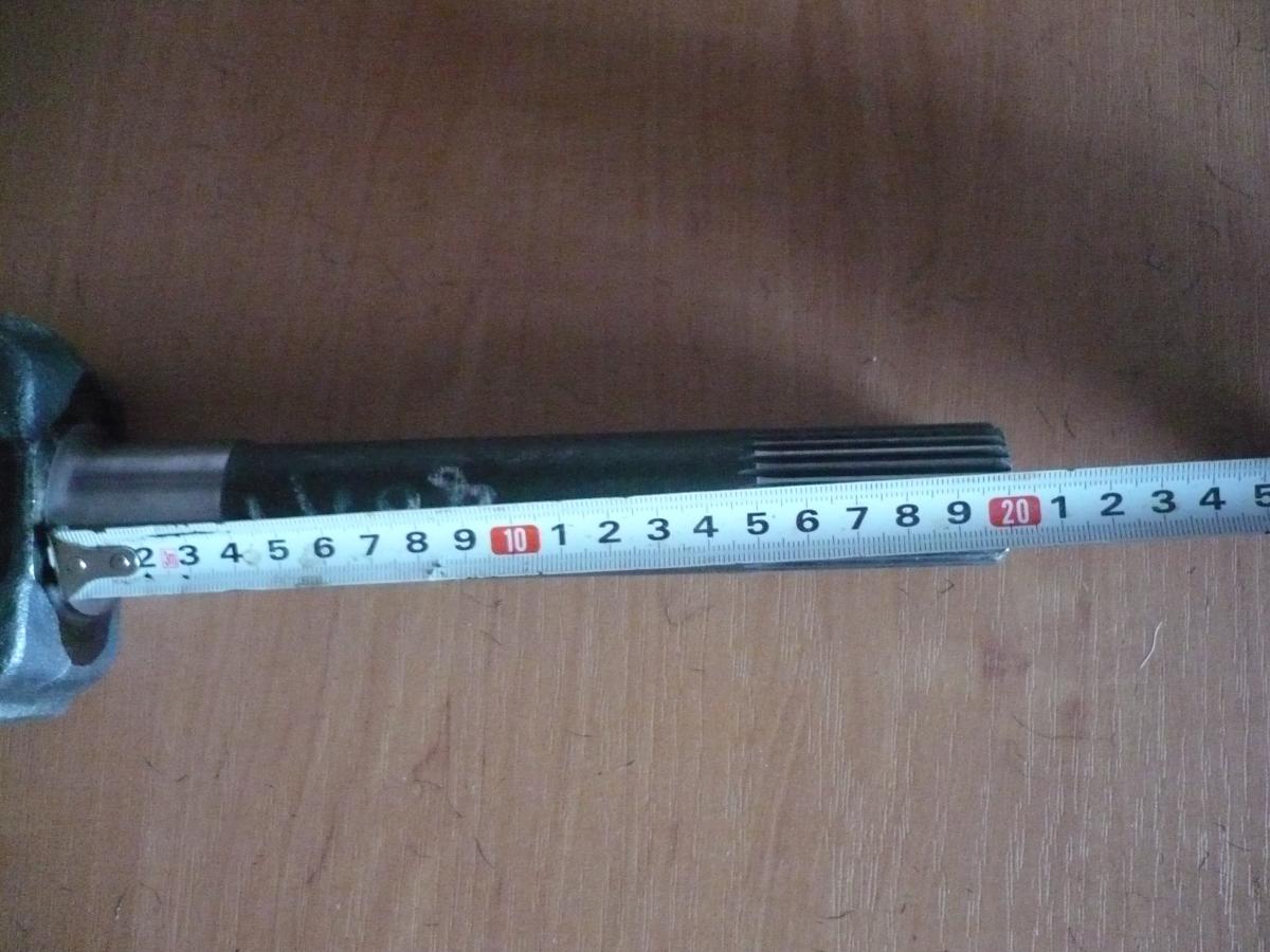

Ещё раз задаю вопрос. Какова должна быть длинна привода?
Приехали палки, вот размеры...
Я понял что газелевскую надо укоротить на 4мм.
Ничего там укорачивать не надо, вся палка, ставится в стоке..
