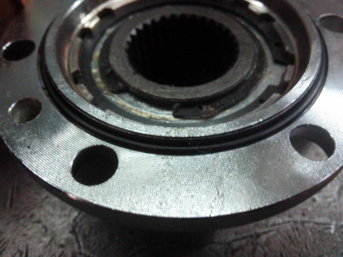

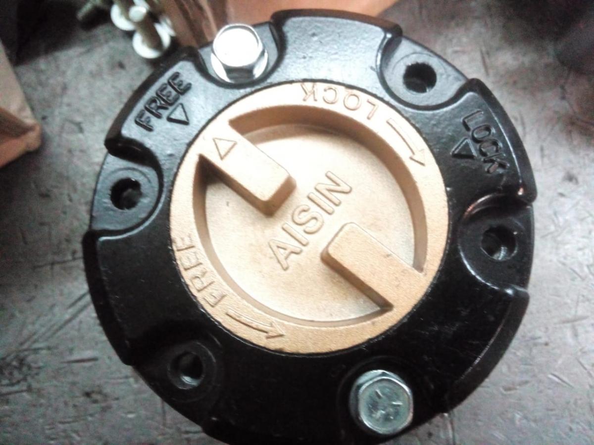

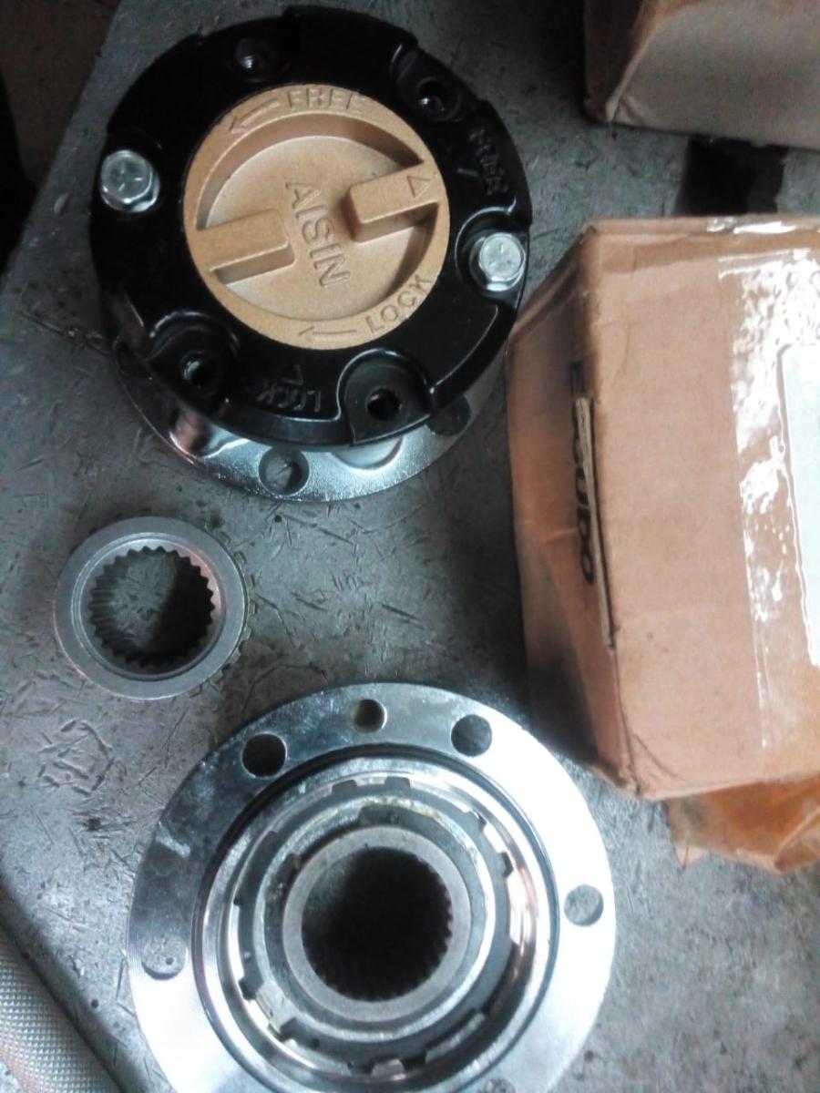

Вот такие хабчики...
На упаковкеномер каталожный по которому искать и заказывать.
Я заказывал на ДРОМе из Владика

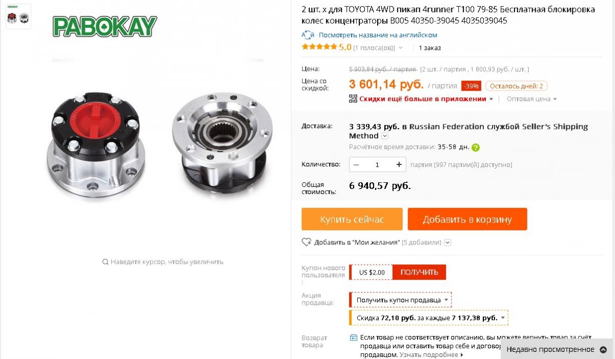

Цена с доставкой из Китая. По России продают по 2500р без доставки.
Это где там цена с доставкой? Там по ссылке доставка отдельно больше чем 3000р

Ну не знаю. Может китайцы в Экибастуз и бесплатно везут а вот в Москву как выше на моей картинке.
