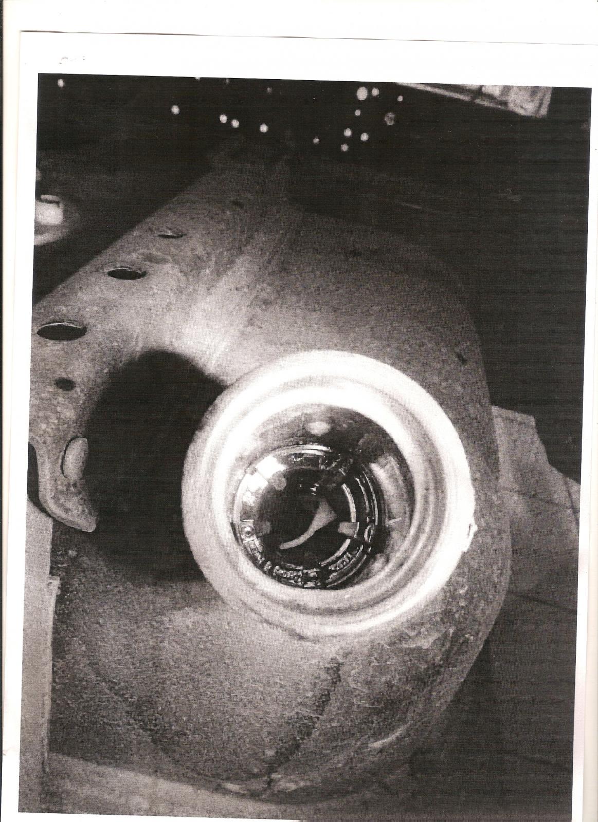

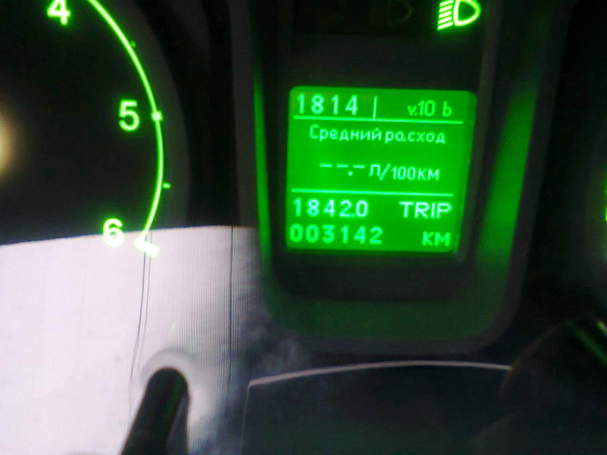

VASVAS 0 Опубликовано 29 сентября, 2013 Г.Нижний НовгородТД АГАТМежинский Василий Васильевич9063531178ГАЗ 3302х96330200D2522194Гос номер м948вс152пробег 7675Добрый вечер! 27 сентября я обратился к оф. дилерам тд Агат на Московском шоссе, с небольшой проблемой не работала печка и не правильно работает указатель топлива.Печку отремонтировали путем замены крана, а вот по поводу уровня топлива мне сказали что ремонт не гарантийный сославшись на то что распорная втулка горловины попала под поплавок погружного модуля бензонасоса.Бред какойто ведь на фото видно что та самая втулка находится в горловине и уж не как не может достать до поплавка. Фото и акт осмотра авто во вложенных файлах. Прошу разобраться с данной ситуацией. Инженер по гарантии сказал что я намеренно протолкнул эту втулку в бак, и что крышка бака должна быть привязана к баку, что при покупке нового авто необходимо было это проверить, а как человек первый раз купивший авто может знать об этом?Начальник гарантийного отдела Копылов А.И. данной компании не в первый раз мне отказывает в ремонте по гарантии, первый отказ был в установке рулевого колеса в гороизонтальное положение вопрос закрылся после звонка на горячую линию ГАЗа. Поделиться сообщением Ссылка на сообщение Поделиться на другие сайты
