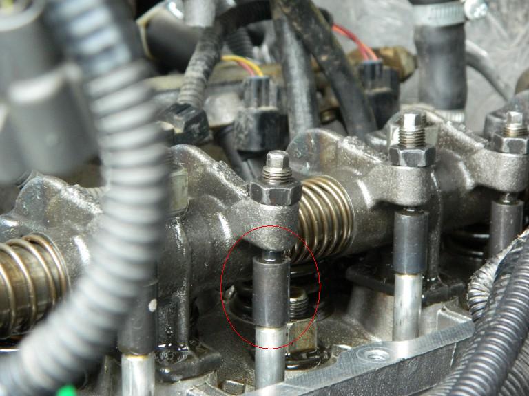

Балаганов 700 Опубликовано 24 июля, 2014 А качество кузовов на Газелях заметно улучшилось. Окраска тоже. в 2013 году были оба варианта.у меня что??? Поделиться сообщением Ссылка на сообщение Поделиться на другие сайты
VorobyevDA 644 Опубликовано 25 июля, 2014 Не подскажите? В бочке дырочка диаметром миллиметра 3, по гарантии будут заваривать? Или новую бочку? Глушителя, газель некст. Не могу! Решение принимается СТО. Балаганов, у вас, похоже, гидрокомпенсаторы. 1 Поделиться сообщением Ссылка на сообщение Поделиться на другие сайты

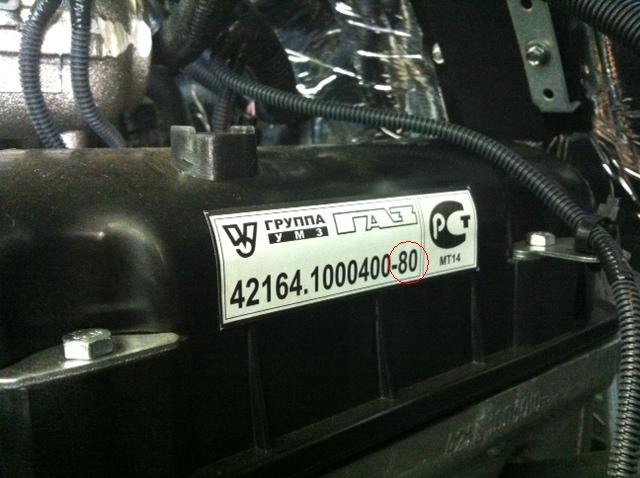

VorobyevDA 644 Опубликовано 25 июля, 2014 Кстати, это можно определить без вскрытия - на крышке коромысел табличка с комплектацией двигателя. Если 70- без гидрокомпенсаторов, если 80 - с гидрокомпенсаторами. 1 Поделиться сообщением Ссылка на сообщение Поделиться на другие сайты
Алексей Ф. 10 015 Опубликовано 25 июля, 2014 Не могу! Решение принимается СТО. Балаганов, у вас, похоже, гидрокомпенсаторы. То есть , если хочешь избавится от компенсаторов, то достаточно просто поменять штанги на обычные ? Поделиться сообщением Ссылка на сообщение Поделиться на другие сайты
VorobyevDA 644 Опубликовано 25 июля, 2014 Алексей Ф., для чего от них избавляться? :blink: Я думал, будет вопрос наоборот - как их установить? Поделиться сообщением Ссылка на сообщение Поделиться на другие сайты
Алексей Ф. 10 015 Опубликовано 25 июля, 2014 Не раз уже слышал такую историю - мотор троил , не могли добиться нормальной работы на ХХ , потом выкинули компенсаторы , вручную выставили зазоры и всё нормально стало !По идее надо было вместо стаканчиков ставить компенсаторы, а не на штанги.На старые авто можно установить компенсаторы? В частности на моё авто собранное в августе 2012 года ? Поделиться сообщением Ссылка на сообщение Поделиться на другие сайты

Балаганов 700 Опубликовано 25 июля, 2014 у вас, похоже, гидрокомпенсаторы.это точно? Регулируются по другому??? на крышке коромысел табличка с комплектацией двигателя.таблички нет. Как более точно узнать? По Вину? Или можно фото без г/к??? Поделиться сообщением Ссылка на сообщение Поделиться на другие сайты
