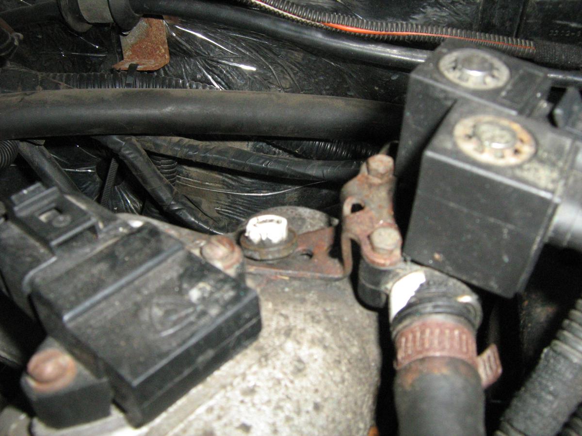

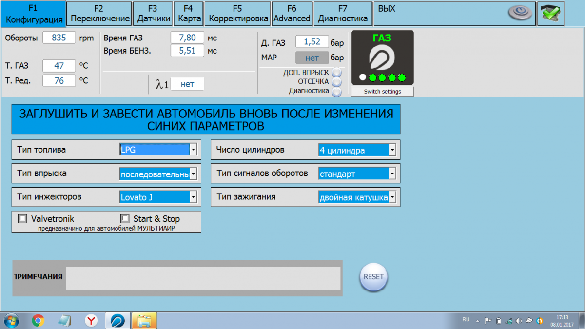

Лёха24 216 Опубликовано 8 января, 2017 (изменено) посмотри соплаДе не чего он не сверлил.Не чего себе до 7.14 рассверливать .Мне кажется это я чего то набедокурил... Изменено 8 января, 2017 пользователем Лёха24 Поделиться сообщением Ссылка на сообщение Поделиться на другие сайты
Crady 8 671 Опубликовано 8 января, 2017 .Не чего себе до 7.14 рассверливать .2.2 примерно диаметр дюз,в стоке поставляются диаметром 1.75. а цифра 7.14 это время впрыска газа,затянуто из за малого отверстия дюз.плюсом у тебя давление в редукторе 1.58,должно быть примерно 1.2 на пропане.хотя зависит и от редуктора,если он по мощности не совсем тянет мотор,то давление поднимают. 1 Поделиться сообщением Ссылка на сообщение Поделиться на другие сайты
Лёха24 216 Опубликовано 8 января, 2017 (изменено) Наверно я всё таки заеду к установщику,только теперь я внимательно буду смотреть и задавать вопросы.Хотя вот последние показания Изменено 8 января, 2017 пользователем Лёха24 Поделиться сообщением Ссылка на сообщение Поделиться на другие сайты
Crady 8 671 Опубликовано 8 января, 2017 в идеале время впрыска на газу должно быть примерно 6 с небольшим.впрыск затянут Поделиться сообщением Ссылка на сообщение Поделиться на другие сайты
Лёха24 216 Опубликовано 8 января, 2017 (изменено) в идеале время впрыска на газу должно быть примерно 6Время впрыска газовых форс. высчитывается от времени впрыска бензиновых форсунок +1.3 - время впрыска газовых. Изменено 8 января, 2017 пользователем Лёха24 Поделиться сообщением Ссылка на сообщение Поделиться на другие сайты
Crady 8 671 Опубликовано 8 января, 2017 Время впрыска газовых форс. высчитывается от времени впрыска бензиновых форсунок +1.3 - время впрыска газовых.там максимальная разница должна быть 20%..если есть желание считать,учитывается длинна шлангов от газовых форсунок до вводов в гбц.она НЕ ДОЛЖНА превышать 15 см.все шланги одной длинны.аааа...дааа..чуть не забыл!угол ввода в гбц ДОЛЖЕН быть одинаков для всех форсунок. Поделиться сообщением Ссылка на сообщение Поделиться на другие сайты
Denisg 623 Опубликовано 8 января, 2017 Я только начал изучать тему диагностики ГБО. На многих форумах спецы указывают что давлене редуктора должно быть 1.2 бара. а у тебя завышено. Как раз изменением давления в редукторе можно чуть поправить время впрыска. Поделиться сообщением Ссылка на сообщение Поделиться на другие сайты

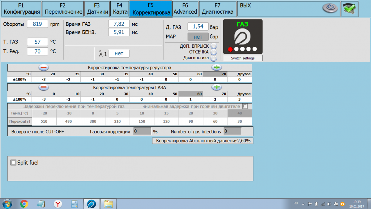

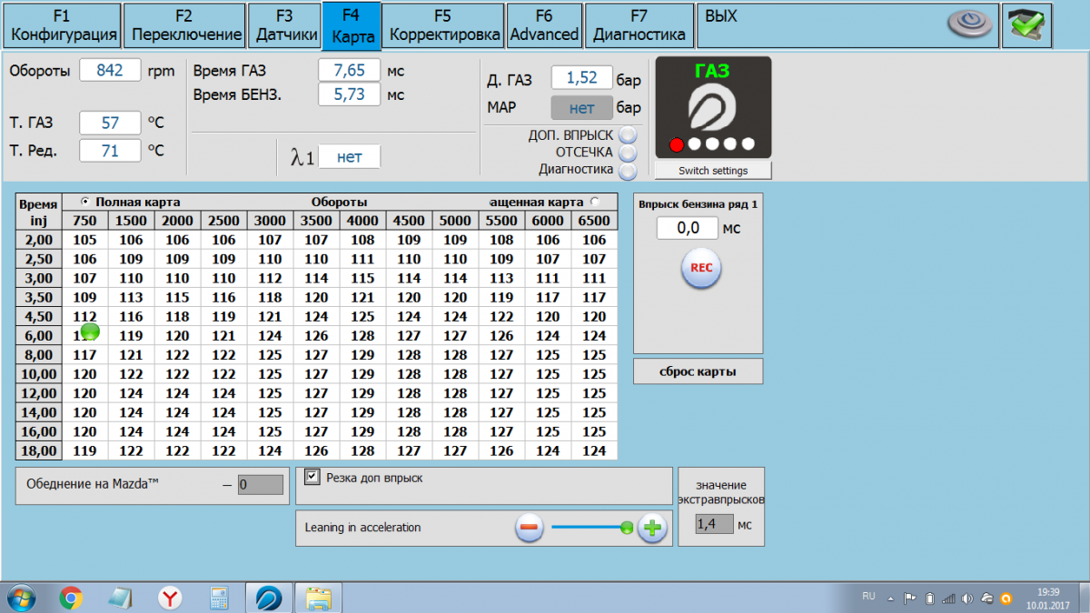

Лёха24 216 Опубликовано 11 января, 2017 (изменено) Вчера сгонял в город настроили ГБО - 10 мин делов, отдал 500р.Мастер добавил давление газа и не те форсунки я указал в проге,надо Lovato "Е". а у меня было "J"Давление 1,52 без МАР это нормально ,без МАР надо: от 1,52-0,3=1,32 . Теперь надо разобраться как настраивать карту.В сети видел видео (без объяснений) как по диаграмме с программы настраивают карту,но принципа не понял. https://youtu.be/je4ldlaBabM Вот моя диаграмма Изменено 11 января, 2017 пользователем Лёха24 Поделиться сообщением Ссылка на сообщение Поделиться на другие сайты
Denisg 623 Опубликовано 11 января, 2017 Тут нужно выложить типовые параметры ГБО Поделиться сообщением Ссылка на сообщение Поделиться на другие сайты
Лёха24 216 Опубликовано 11 января, 2017 Тут нужно выложить типовые параметры ГБОВ смысле? Поделиться сообщением Ссылка на сообщение Поделиться на другие сайты
Вовик 872 Опубликовано 11 января, 2017 Попалась программа для настройки газовых карт.Сам еще не разбирался,чего и как.Кто разберется как работает,делитесь опытом.ПРОГРАММА Поделиться сообщением Ссылка на сообщение Поделиться на другие сайты

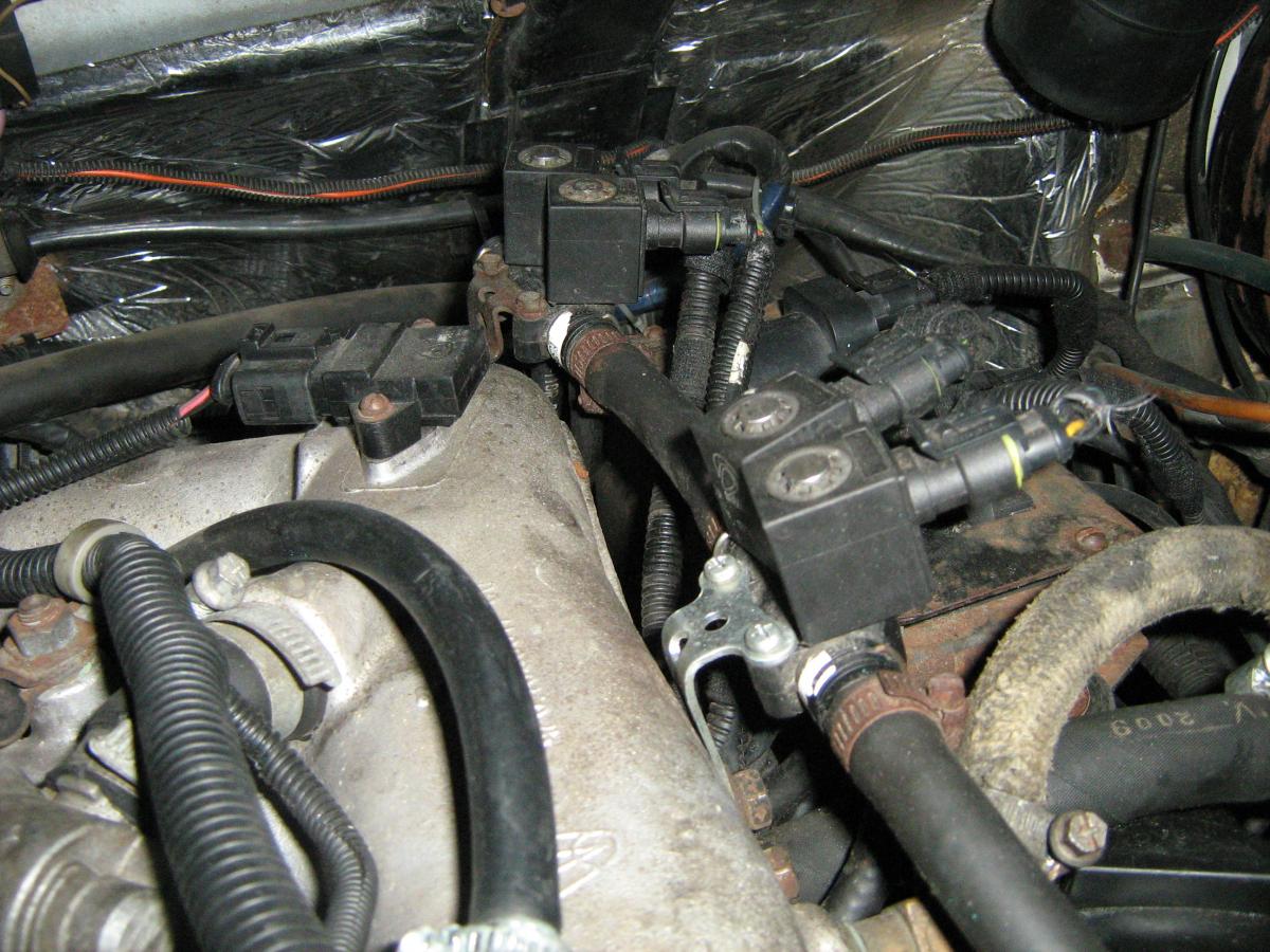

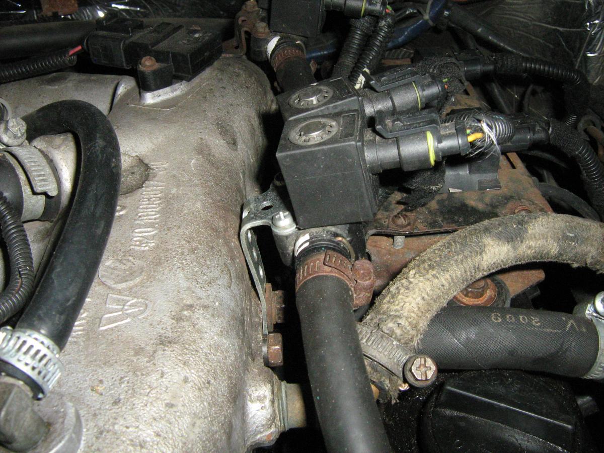

Алексей Ф. 10 010 Опубликовано 19 сентября, 2017 Скиньте фото у кого как закреплена рампа форсунок на впускном ресивере , на крышку клапанов не хочется крепить.. Поделиться сообщением Ссылка на сообщение Поделиться на другие сайты
игнат 1 301 Опубликовано 19 сентября, 2017 Скиньте фото у кого как закреплена рампа форсунок на впускном ресивере , на крышку клапанов не хочется крепить.. 1 Поделиться сообщением Ссылка на сообщение Поделиться на другие сайты
