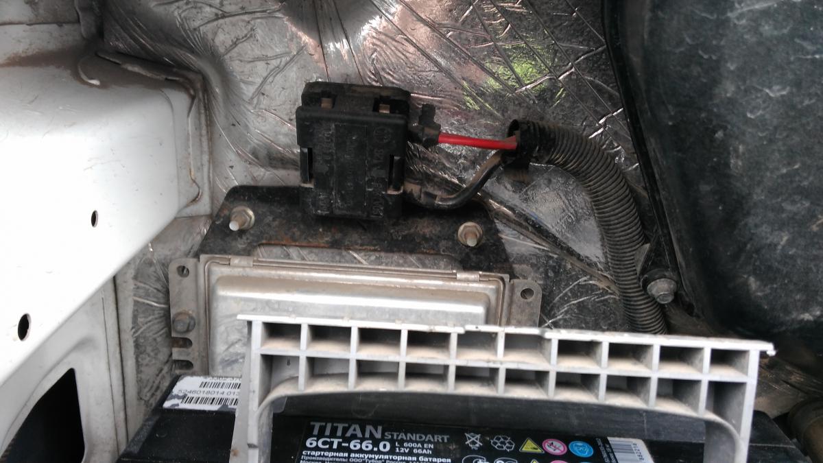

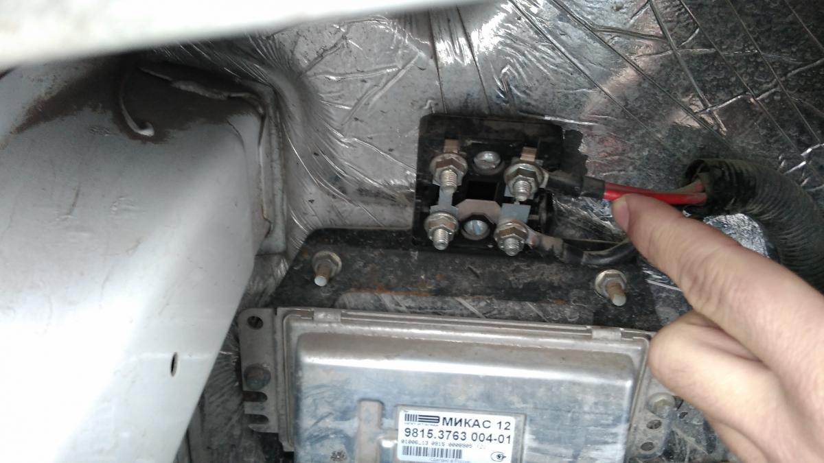

Привет ,у меня осенью было также
Долго не мог понять причину ,было 13,3-13.8 но чаще 13.6. Я понимаю что так быть не должно,грешил на гену,заехал к электрику он проверил показывает 14.2, думал приборка тупит,мне еще сказали что где то плохой контакт(( через пару недель я нашел причину ,так как машина перестала показывать признаки жизни Маленькая черная коробочка над акб ,там один провод просто ходил ходуном и был плохой контакт,я про закрутил и все пришло в норму
Фото сейчас скину ,проверь там для начала
kk1982kk
Вот фото
andrey178
Первым делом там проверил там все зажата

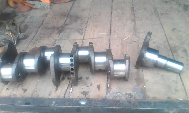

Пробег 30000 км. Стал жрать масло ( 1 литр на 1000 км) двигатель сухой, когда снял гофру от фильтра к дросельной заслонки в ней полно масла. Вопрос может ли масло засасывать через шланг из клапанной крышки и отчего такое может быть? На  406 движке проклеивал герметиком отражатель в клапанной крышке , а на эвотеке такое может быть?
Crady
может,кольцам того.пушной зверёк посетил.в лучшем случае маслосъёмные колпачки с направляшками пережили посещение сего "зверька"
рязанец
На 18000 замена клапанов, 25000 замена коленвала, если на 30000 кольца. Как такое может быть?
Crady
так же как поршень с дыркой от сверла на гарантийной машине с салона.точненько во второе компрессионное попали. :D я продукцией умз НИЧЕМУ не удивляюсь,даже тому что нормальные расточники от них шарахаются как чёрт от ладана.
и чему ты ЕЩЁ удивляешься то? :blink:
