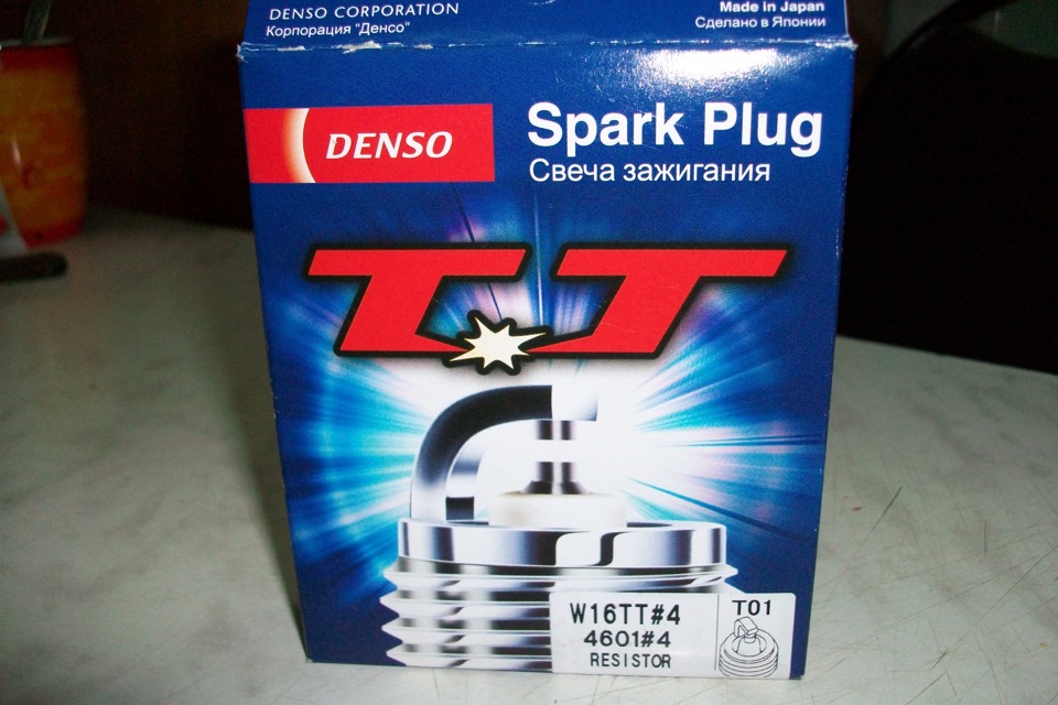

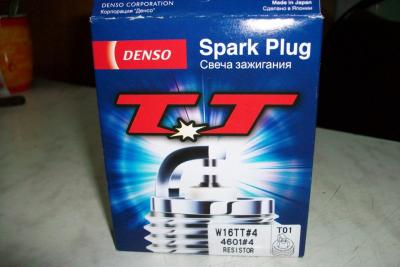

Vovok 534 Опубликовано 20 декабря, 2018 Денсо дороже, но и полтинник смело ходят, а то и большеАртикулыыы господа, маркировка! Цены! 1 Поделиться сообщением Ссылка на сообщение Поделиться на другие сайты
Slavyan 969 Опубликовано 20 декабря, 2018 Артикулыыы господа, маркировка! Цены!Цена около 600, артикулов множество, в магазине посоветуют Поделиться сообщением Ссылка на сообщение Поделиться на другие сайты
Vovok 534 Опубликовано 20 декабря, 2018 Цена около 600, артикулов множество, в магазине посоветуютМагазинным профи веры нету! 1 Поделиться сообщением Ссылка на сообщение Поделиться на другие сайты
ADM227 20 Опубликовано 20 декабря, 2018 Артикулыыы господа, маркировка! Цены! 1 Поделиться сообщением Ссылка на сообщение Поделиться на другие сайты
