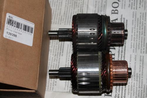

Grin57
Всё так. На горячую не заводилась... потом помер стартер, почистил контакты - ещё поработал, а потом всё...
разобрал - нет щёток и побит якорь
В наличии в магазине был щёточный узел - 600 руб. якорь привезли в тот же день - 1300.
Сегодня привезут и муфту генератора.
якоря новый/старый.
