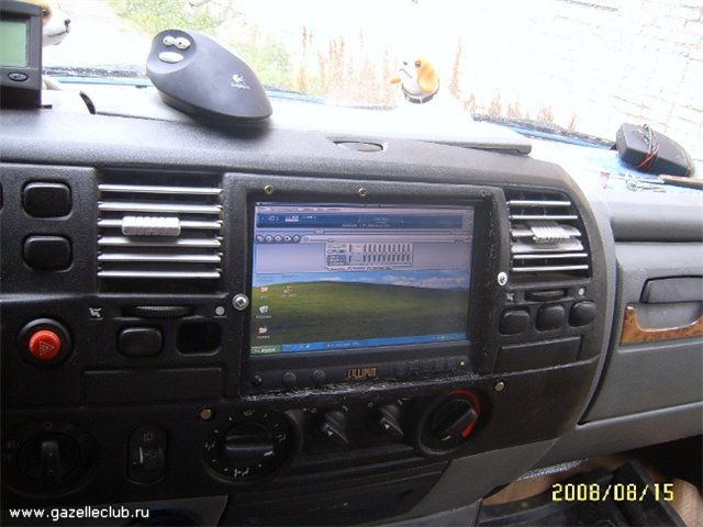

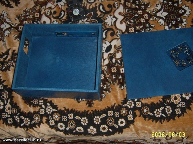

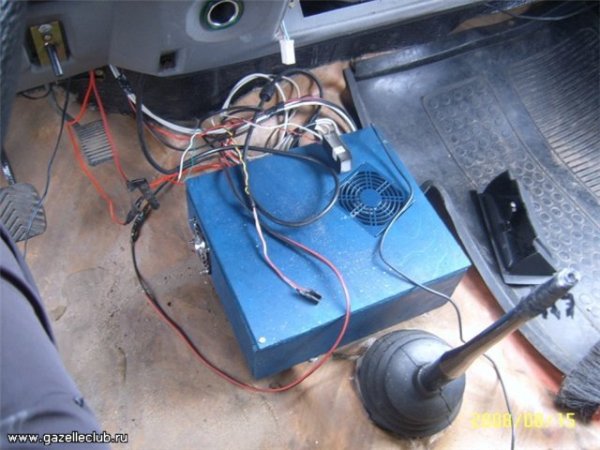

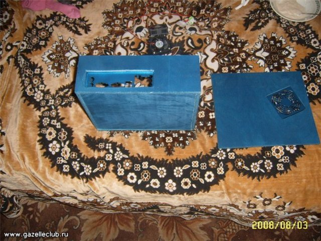

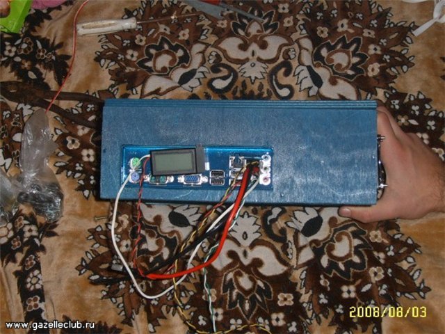

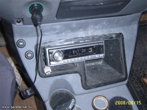

Дмитрий 1 244 Опубликовано 17 августа, 2008 Всем привет вот установил вернее переустановил компьютер в моей машинке тем кто не видел первый варян и какое использовалось оборудование смотрим ЗДЕСЬ Ну а вот новый варянт Системный блок (корпус) был изготовлен из фанеры он более компактен по сравнению с первым вариантом и его размеры 23х27х7см Всё уже собрано в корпусе получилось довольно компактно Место под системный блок(корпус) было выбрано под консолью КПП что бы скрыть его из виду Всё с трудом но уместилось магнитолу пришлось тоже врезать в консоль ох как жалко было когда я её резал но это того стоило там же находятся кнопки включения компа и резет Монитор было решено было в резать в место для магнитол другие ванрянты как я его ставил можно посмотреть в первом варянте по ссылке в начале сообщения Пришлось пилить весь разём и немного его раширить не как не хотел моник туда в лезать но получилось довольно хорошо по сравнению с первым варянтом смотрится как влитой мне нравится не трясется и тд Ну а это запущенная прога навигации Navitel Ну вот собственно и все Идея размщения копьютера в машине очень хороша и не так дорого а по функциональности обходит все мультемидийные системы разом Лично я использую комп для 1 Навигация 2 Музыка довольно в хорошем качестве 3 Просмотр фильмов 4 Интернет 5 когда не чем занятся можно с играть в игрушки правдо ещё не играл не разу только пару раз касынку разложил 6 видео регистратор и камера заднего вида (ещё не поставил но впланах это есть) 7 диагности авто один раз попробовал адапторы валяются решил не использовать т.к толку не вжу все эти параметры мне дает уже давненько поставлены БК скат 2 Ну а возможности этой системы не ограничены не чем УДАЧИ! Поделиться сообщением Ссылка на сообщение Поделиться на другие сайты
Phoenix 0 Опубликовано 12 сентября, 2008 Автору респектМонитор установлен отличноКомпьютер тоже - главное чтоб ему было не жарко и не душно, так как от пола идёт тепло - вобщем вентиляция я думаю продумана ну и конечно нужно будет не мног всё доработать, окантовку монитора сделатьмагнитоллу нужно тоже как-нибудь поинтереснее установить а так всё очень зачётно Поделиться сообщением Ссылка на сообщение Поделиться на другие сайты
Cfif 13 Опубликовано 12 сентября, 2008 Всем привет вот установил вернее переустановил компьютер в моей машинке тем кто не видел первый варян и какое использовалось оборудование смотрим ЗДЕСЬНу а вот новый варянт Системный блок (корпус) был изготовлен из фанеры он более компактен по сравнению с первым вариантоми его размеры 23х27х7см Всё уже собрано в корпусе получилось довольно компактно Место под системный блок(корпус) было выбрано под консолью КПП что бы скрыть его из виду Всё с трудом но уместилось магнитолу пришлось тоже врезать в консоль ох как жалко было когда я её резал но это того стоило там же находятся кнопки включения компа и резет Монитор было решено было в резать в место для магнитол другие ванрянты как я его ставил можно посмотреть в первом варянте по ссылке в начале сообщения Пришлось пилить весь разём и немного его раширить не как не хотел моник туда в лезать но получилось довольно хорошо по сравнению с первым варянтом смотрится как влитой мне нравится не трясется и тд Ну а это запущенная прога навигации Navitel Ну вот собственно и все Идея размщения копьютера в машине очень хороша и не так дорого а по функциональности обходит все мультемидийные системы разомЛично я использую комп для1 Навигация2 Музыка довольно в хорошем качестве3 Просмотр фильмов4 Интернет5 когда не чем занятся можно с играть в игрушки правдо ещё не играл не разу только пару раз касынку разложил6 видео регистратор и камера заднего вида (ещё не поставил но впланах это есть)7 диагности авто один раз попробовал адапторы валяются решил не использовать т.к толку не вжу все эти параметры мне дает уже давненько поставлены БК скат 2Ну а возможности этой системы не ограничены не чемУДАЧИ! А не проще камуникатор купить? Там все те же функцыи что и в компе, GPS-навигатор,музыка, кино, игрй,итд, и в кармане всё это удовольствие умещается. Я купил Asus даволен как удав, + функция телефона цена 15 штук. Поделиться сообщением Ссылка на сообщение Поделиться на другие сайты
Дмитрий 1 244 Опубликовано 12 сентября, 2008 Автору респектМонитор установлен отличноКомпьютер тоже - главное чтоб ему было не жарко и не душно, так как от пола идёт тепло - вобщем вентиляция я думаю продумана ну и конечно нужно будет не мног всё доработать, окантовку монитора сделатьмагнитоллу нужно тоже как-нибудь поинтереснее установить а так всё очень зачётно Спасибо! да для монитора нужно раму сделать но как то всё не до этого компу не душно проверено когда была жара температура процессора не привышала 42г в полной нагрузкемагнитолу как раз более не куда пехать все места уже расотрены это место не удобно тем что придвижении тянутся к ней нужно но ест пульт А не проще камуникатор купить? Там все те же функцыи что и в компе, GPS-навигатор,музыка, кино, игрй,итд, и в кармане всё это удовольствие умещается. Я купил Asus даволен как удав, + функция телефона цена 15 штук. А вот не проце у меня есть КПК тоже к стати ASUS и навигация там есть но КПК не как не сможет заменить медия центр фильмы тоже на экране 3,5 дюйма нормально не посмотришь ну уж про игры и говорить не чего найди нормальную под операционку mobile 6 сравнивать преимущества КПК и ПК это тоже самое небо и земля Поделиться сообщением Ссылка на сообщение Поделиться на другие сайты

Дмитрий 1 244 Опубликовано 13 сентября, 2008 Ладно. Просветил... Давай отчёт об эксплуатации. Прикольно сделал. Ничего не скажешь. А Варвары не выдерут сдуру?А что тут отчет все работает нормально есть небольшие проблемы с напрежением сети тоесть если при заводе машини оно падает комп вырубается поборол заменой заводскова аккомулятора на арктик 75 с этим проблем не стало но проблема вырисовалас в противоположную сторону это высокое напрежение 13.6 и более комп тоже вырубается хочу поставить фильтр напрежения как у монитора стоит.И проблема которая не когда наверно нерешится это софт для сенсорного экрана все не подобрать мне под свои нужды GAZELVAGEN, напрактике так же могу уверить.а если соберешься делать могу дать совет это чтобы материнка была со встроеным видео и аудио и желательно мини т.к энергопотребление намного ниже у них. Поделиться сообщением Ссылка на сообщение Поделиться на другие сайты
