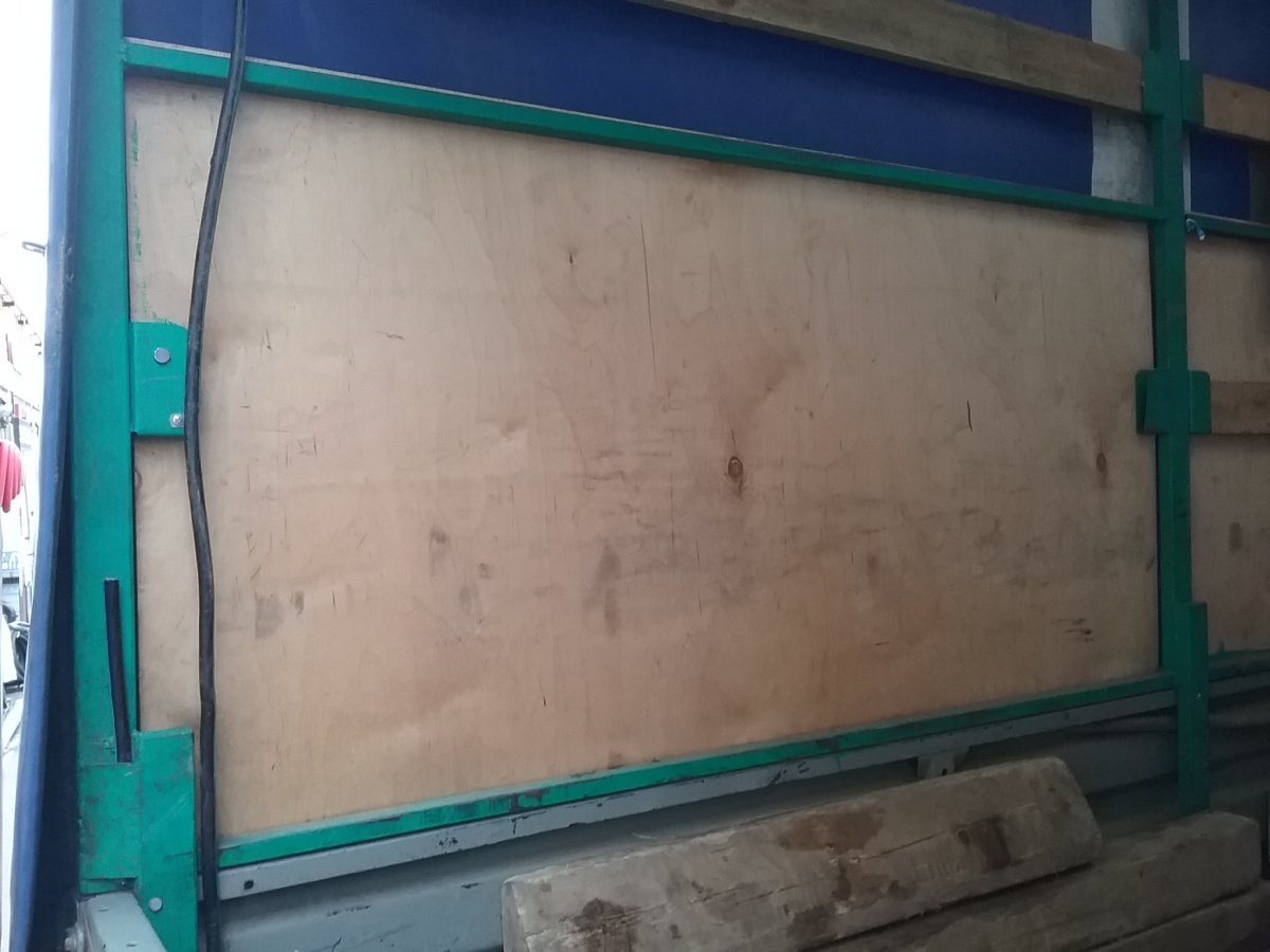

k-semen52 1 Опубликовано 4 октября, 2022 Всем доброго времени суток. Восстанавливаю старую ГАЗель 2002 года, почти дошло дело до кузова. Ребят, а подскажите по изготовлению каркаса кузова с изменяемой высотой. Везде темы старые и фотографии уже не кликабельны. Есть тент НЕКСТовский стандартный квадратный 207см шириной ,154см высотой. Борта будут 50 см высотой. Итого чистая высота внутри кузова получается примерно 185-190 см. Хочу сделать, чтобы можно было опускать до стандарта ГАЗелевского. Во двор не смогу заехать для ремонта (навес не позволяет), да и по трассе лучше с низким кузовом ехать. Что посоветуете? Может фоток понакидаете по возможности. В Ютубе ничего не нашел. Извиняюсь, что задал вопрос в нескольких темах. Эту страницу только нашел, но фотографий нет. Поделиться сообщением Ссылка на сообщение Поделиться на другие сайты
Владимир 86 Регион. 222 Опубликовано 4 октября, 2022 А нельзя стойки сделать - труба в трубе. Поделиться сообщением Ссылка на сообщение Поделиться на другие сайты
k-semen52 1 Опубликовано 5 октября, 2022 @Владимир 86 Регион. Да вот примерно так и думаю. Фотографий или видео не нашел. Хотелось посмотреть, есть ли какие нюансы... Поделиться сообщением Ссылка на сообщение Поделиться на другие сайты
Кирилл 889 Опубликовано 6 октября, 2022 Да говорю ж нет нюансов ) трубы 30×30 и 25×25 хватит по прочности за глаза, стенка только чтоб не тоньше 1,5мм была. Между стоек вварить по две продольные трубы, к ним фанеру 6-8мм по периметру и как у Нуф-Нуфа будет ) 1 Поделиться сообщением Ссылка на сообщение Поделиться на другие сайты
k-semen52 1 Опубликовано 7 октября, 2022 В 06.10.2022 в 09:31, Кирилл сказал: Да говорю ж нет нюансов ) трубы 30×30 и 25×25 хватит по прочности за глаза, стенка только чтоб не тоньше 1,5мм была. Между стоек вварить по две продольные трубы, к ним фанеру 6-8мм по периметру и как у Нуф-Нуфа будет ) Спасибо. Будем ваять каркас. Если погода даст. Ещё салон не дособирал. Пока готовлюсь к закупкам на кузов. Поделиться сообщением Ссылка на сообщение Поделиться на другие сайты
вилли 1 116 Опубликовано 7 октября, 2022 46 минут назад, k-semen52 сказал: Спасибо. Будем ваять каркас. Если погода даст. Ещё салон не дособирал. Пока готовлюсь к закупкам на кузов. Труба в трубу делай круглую в квадрат))) Поделиться сообщением Ссылка на сообщение Поделиться на другие сайты
k-semen52 1 Опубликовано 7 октября, 2022 2 часа назад, вилли сказал: Труба в трубу делай круглую в квадрат))) Тут советуют брать 30х30 и в неё 25х25. С круглой закусывать не будет? Поделиться сообщением Ссылка на сообщение Поделиться на другие сайты
Кирилл 889 Опубликовано 7 октября, 2022 вот такая архитектура 1 Поделиться сообщением Ссылка на сообщение Поделиться на другие сайты
k-semen52 1 Опубликовано 7 октября, 2022 2 минуты назад, Кирилл сказал: вот такая архитектура Принял. Спасибо! Поделиться сообщением Ссылка на сообщение Поделиться на другие сайты
вилли 1 116 Опубликовано 7 октября, 2022 3 часа назад, k-semen52 сказал: Тут советуют брать 30х30 и в неё 25х25. С круглой закусывать не будет? Такие подробности по месту выяснять надо,все ж зависит от толщины стенки.Посадочные из обрезков делают,а толщина тебе нужна максимальная,ибо от сварщика ты отьезжать далеко не будешь.Мне как каркас сварили,я еще раз 5 по гарантии приезжал.И несчетное количество сам подваривал)).Так что осваивай сварку.. У меня створки как калитка открывались наверх,и поперечины на новые места повыше ставились.Тент естественно с местами для шнурования к бортам был в двух местах. Вобщем контора сделает,если задача поставлена. На вольных хлебах тема хорошая,позволяет охватывать больший обьем заказов.Я например никогда не встречал такого груза,который не смог бы увезти))) Но ты должен быть молод и голоден,ибо прыгать придеться как обезьянке)))) 3 часа назад, k-semen52 сказал: С круглой закусывать не будет? Да,именно для этого 1 Поделиться сообщением Ссылка на сообщение Поделиться на другие сайты
Кирилл 889 Опубликовано 7 октября, 2022 21 минуту назад, вилли сказал: еще раз 5 по гарантии приезжал.И несчетное количество сам подваривал)).Так ниразу за 16 лет варить не пришлось, из 25×25, в одном месте поперечина средняя лопнула, у конька, верх домиком был, так и не заварил, ибо никак не проявлялось. В низу, да, погнили квадрат-трубы почти насковозь, но это сразу надо внутрь залить антикор. 1 Поделиться сообщением Ссылка на сообщение Поделиться на другие сайты
GoldeN 724 Опубликовано 7 октября, 2022 Если еще и раздвижной делать то стенку мин. 2-3мм у трубы брать нормальные самый край что на углах и верх каркаса пользую 30х60 в нутри перемычки 40-20, 40-25, там луче весь периметр жесткий сдеть и зашить фанерой, а сдвижные 50см ближе к крыше сделать пожестче конструкция будет. Но чую в одного оно не будет подниматься клинить будет придется или в 2м поднимать либо по чуть чуть, хотя на 3х метровке мож и в одного если каркас жесткий за центр поднять получится но маловероятно. На раздвижную часть можно кстати взять профиля родного каркаса где верх со стойками соединается. 1 Поделиться сообщением Ссылка на сообщение Поделиться на другие сайты
Кирилл 889 Опубликовано 7 октября, 2022 30 минут назад, GoldeN сказал: Но чую в одного оно не будет подниматься клинить будет я "по кругу" по 10см поднимал, можно типа реечного домкрата сделать. Видел подъёмный механизм на резьбовых шпильках длинных, с электродрелями, но там оператор ваще маньяк был ) 1 Поделиться сообщением Ссылка на сообщение Поделиться на другие сайты
вилли 1 116 Опубликовано 8 октября, 2022 11 часов назад, GoldeN сказал: Если еще и раздвижной делать то стенку мин. 2-3мм у трубы брать нормальные самый край что на углах и верх каркаса пользую 30х60 в нутри перемычки 40-20, 40-25, там луче весь периметр жесткий сдеть и зашить фанерой, а сдвижные 50см ближе к крыше сделать пожестче конструкция будет. Но чую в одного оно не будет подниматься клинить будет придется или в 2м поднимать либо по чуть чуть, хотя на 3х метровке мож и в одного если каркас жесткий за центр поднять получится но маловероятно. На раздвижную часть можно кстати взять профиля родного каркаса где верх со стойками соединается. вот по этому и делал створки распашные.Потому что сварщик попался толковый,он сказал что ты 1 раз поднимешь(помучаешься),а потом заваришь навсегда))) 1 Поделиться сообщением Ссылка на сообщение Поделиться на другие сайты
GoldeN 724 Опубликовано 8 октября, 2022 7 минут назад, вилли сказал: вот по этому и делал створки распашные.Потому что сварщик попался толковый,он сказал что ты 1 раз поднимешь(помучаешься),а потом заваришь навсегда))) Это из разряда разборной крыши, вроде есть верхняя можно разобрать загрузить собрать но ради какойнибудь ерунды это делать лень, ибо много телодвижений получается. 1 Поделиться сообщением Ссылка на сообщение Поделиться на другие сайты
Кирилл 889 Опубликовано 8 октября, 2022 На моих каркасах крыша была условно съёмная, но не для погрузочных работ, а чтоб тент натянуть. Поскольку делал я каркас под тент, то окончательную высоту стоек надо было подогнать под тент, высоту тента я знал и нужно было просто тент натянуть, то есть сантиметр-полтора. Поперечины я сделал надевающиеся на стойки, сантиметров по десять стаканы из 30×30 и накинув и зашнуровав тент, приподнимал поперечины внутри кузова домкратом засверливал и вставлял болты. А вот нынешний тент делали спецы и он как панталоны у бабушки. вот думаю как натянуть бока, приподнимать нельзя, клапан задний не будет на борту застёгиваться. 1 Поделиться сообщением Ссылка на сообщение Поделиться на другие сайты
