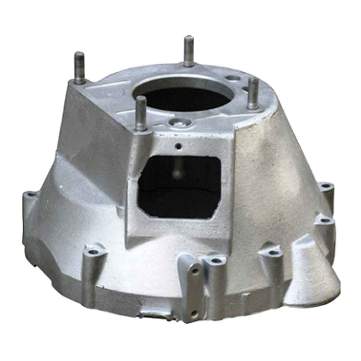

Есть такая полка на 406 колоколе кстати,тоже над балкой
Денис16i
Газель696,6s300 мне тоже интересна стала, только не с Ивеко там стартер на лево, Мскот, максити и Атлеон на право как на QD
колобок
дык это наверно Волговский
