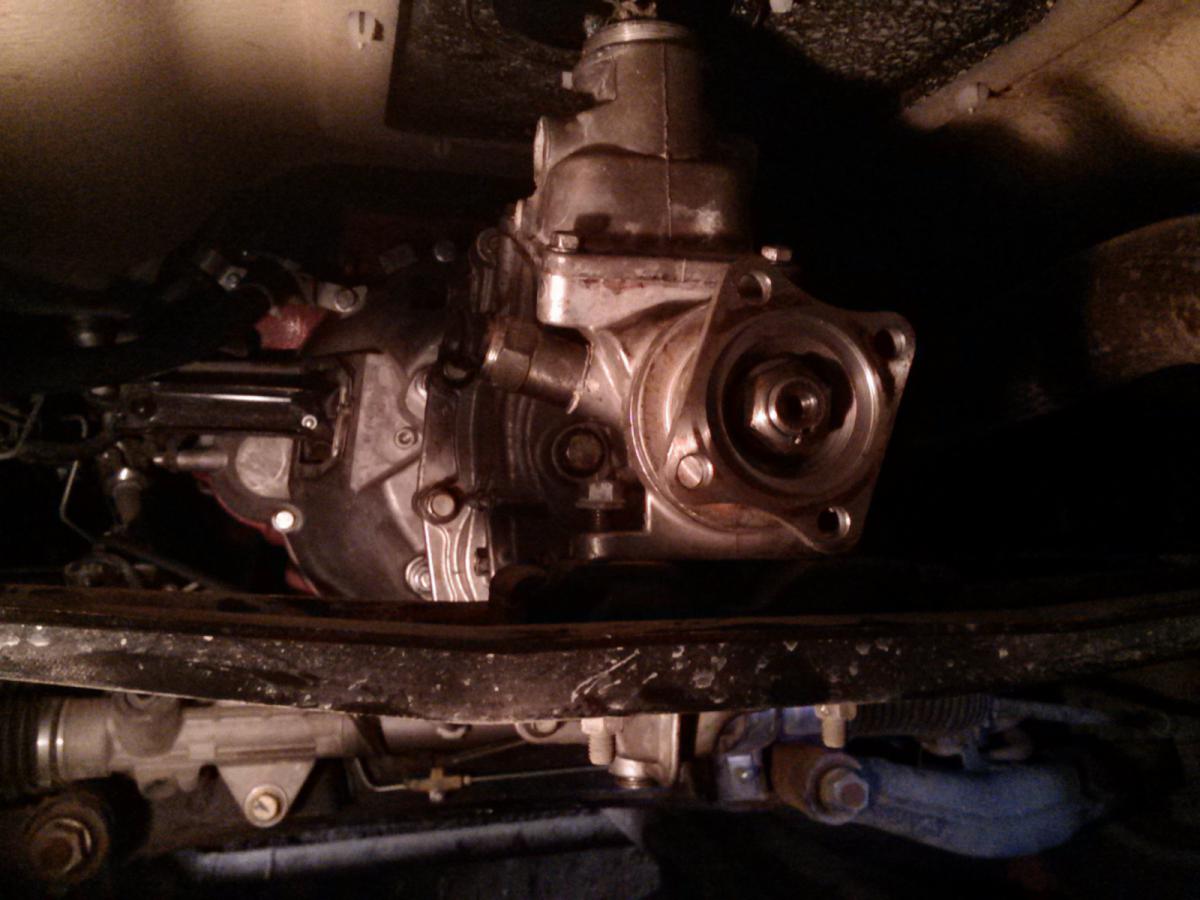

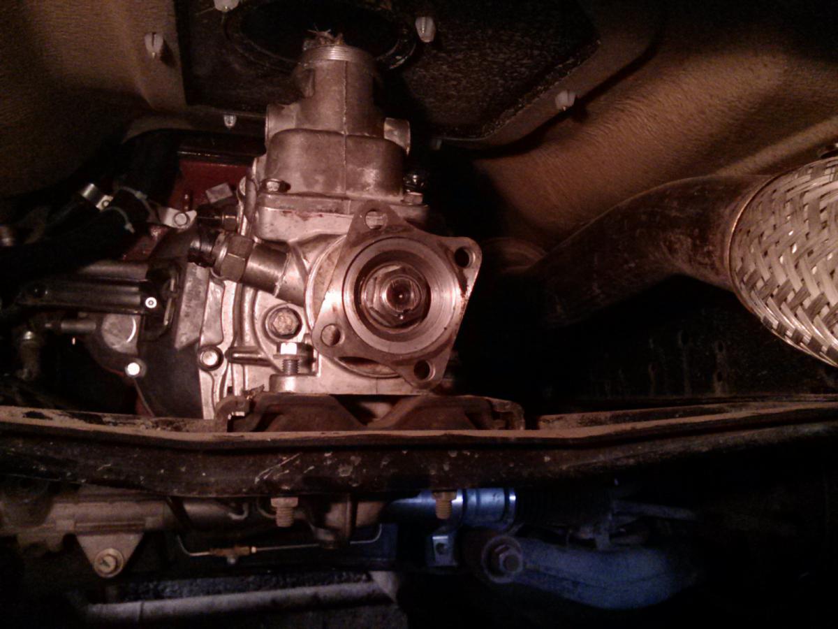

Lakostra 188 Опубликовано 3 октября, 2015 Не нашел темы про новую КПП, куча постов, где все перемешано.Приобрел данную коробку, колокол под нее, теперь кардана только не хватает, дайте плиз ссылку или телефон, где приобрести его.Выход из коробки фланцевый или как на старой? Детали ГАЗ, сегодня я думаю только под заказ. 1 Поделиться сообщением Ссылка на сообщение Поделиться на другие сайты

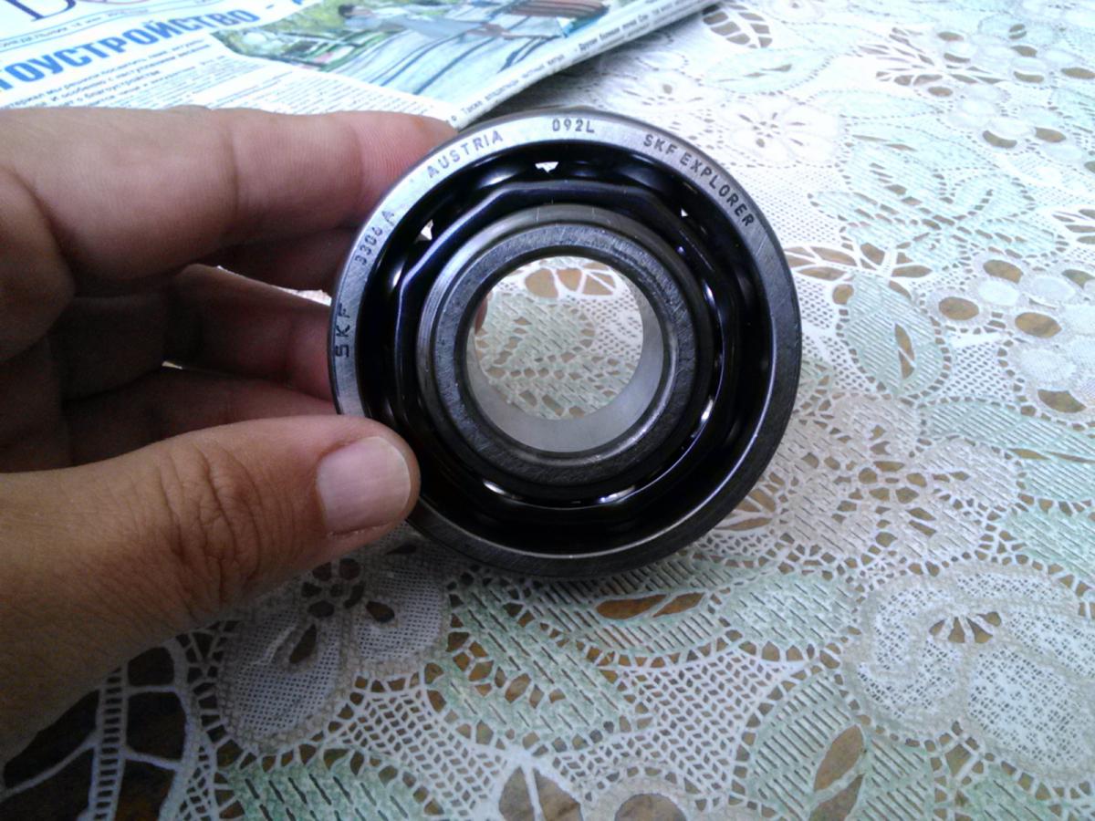

nik123 82 Опубликовано 3 октября, 2015 Такая коробка стояла с завода как доп опция, на данный момент пробег 60т.км всё нормально только при нагреве на холостых стала тарахтеть,, грешу на диск, вожу до пяти тонн на расстояния до 1,5 тыс.км,перегруз своё дело делает.Сезон закончится буду менять диск если тарахтение не исчезнит значит коробка,будем с моим мастером делать опыт уже есть. На 11тыс.км разбирали, затарохтела 5 передача заменили подшипник вторичного вала, покупал у дилера ТСС Кубань стоимость 1800р двух рядный. С завода стоял SKF австрийский с люфтом и раковинами на обойме брачок, купил SKF германия вот уже почти 50 тыс.км тишина при езде, ни на какой передачи не шумит вот только на холостых тарахтит. Ну а так коробкой доволен,насколько я знаю колокол другой не нужен только кардан с флянцами с обоих сторон, у меня стоит Тирсан от подвисного до редуктора кардан на шлицах выдвигается, длину не знаю. 1 Поделиться сообщением Ссылка на сообщение Поделиться на другие сайты

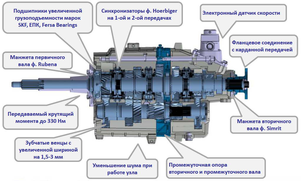

grinner 12 Опубликовано 21 октября, 2015 Со слов мастера у которого делал свою КПП , эта усилена только тем,что корпус в том месте ,где его ломает отлит более усиленно. Не дополнительными рёбрами , а по всему боку. Стоит такая КПП 43000 руб((( Поделиться сообщением Ссылка на сообщение Поделиться на другие сайты
БРОДЯГА74 6 136 Опубликовано 21 октября, 2015 Со слов мастера у которого делал свою КПП , эта усилена только тем,что корпус в том месте ,где его ломает отлит более усиленно. Не дополнительными рёбрами , а по всему боку. Стоит такая КПП 43000 руб(((На сколько мне известно, там ещё и промежуточная опора имеется.... Поделиться сообщением Ссылка на сообщение Поделиться на другие сайты

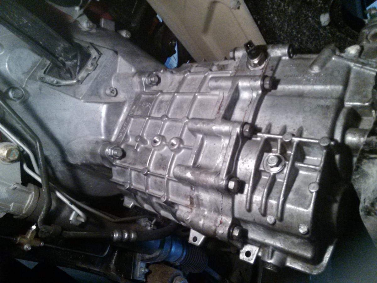

mill 127 Опубликовано 9 апреля, 2016 Так выглядит новая коробка. 1 Поделиться сообщением Ссылка на сообщение Поделиться на другие сайты

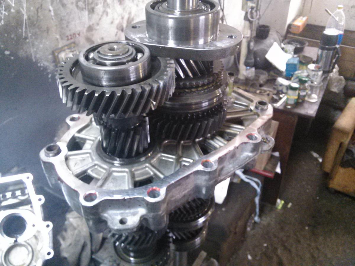

mill 127 Опубликовано 9 апреля, 2016 К тому кто держал и разбирал коробку есть вопросы.Правильно ли я понял что картер из трех частей?Какая часть новая, передняя или задняя? Или просто валы удлиненные?Промежуточный вал такойже как на старой?Вторичный такой же как на старой?Расширенные шестерни всех передач на вторичном валу лезут на замену в старую коробку?Подшипы и сальники идентичны Бизнесу? Замысла два.Или новыми улучшенными запчастями апгрейдить старые коробки.И попытатся старую коробку в новую превратить.Почему новый колокол?На 405 как воткнуть?По креплениям чем отличается от газовских кпп? Все газовские кпп идентичны габаритами вроде были и каминс первых выпусков с обычными кпп катался, потом с бизнес кпп, и щас усиленная. Верно? 1 Поделиться сообщением Ссылка на сообщение Поделиться на другие сайты
nik123 82 Опубликовано 9 апреля, 2016 К тому кто держал и разбирал коробку есть вопросы. Правильно ли я понял что картер из трех частей? Какая часть новая, передняя или задняя? Или просто валы удлиненные? Промежуточный вал такойже как на старой? Вторичный такой же как на старой? Расширенные шестерни всех передач на вторичном валу лезут на замену в старую коробку? Подшипы и сальники идентичны Бизнесу? Замысла два. Или новыми улучшенными запчастями апгрейдить старые коробки. И попытатся старую коробку в новую превратить. Почему новый колокол? На 405 как воткнуть? По креплениям чем отличается от газовских кпп? Все газовские кпп идентичны габаритами вроде были и каминс первых выпусков с обычными кпп катался, потом с бизнес кпп, и щас усиленная. Верно?Не чего не получиться. Поделиться сообщением Ссылка на сообщение Поделиться на другие сайты
nik123 82 Опубликовано 15 апреля, 2016 Почему?Думаю тебе всё будет ясно ( почему?) 3 Поделиться сообщением Ссылка на сообщение Поделиться на другие сайты
