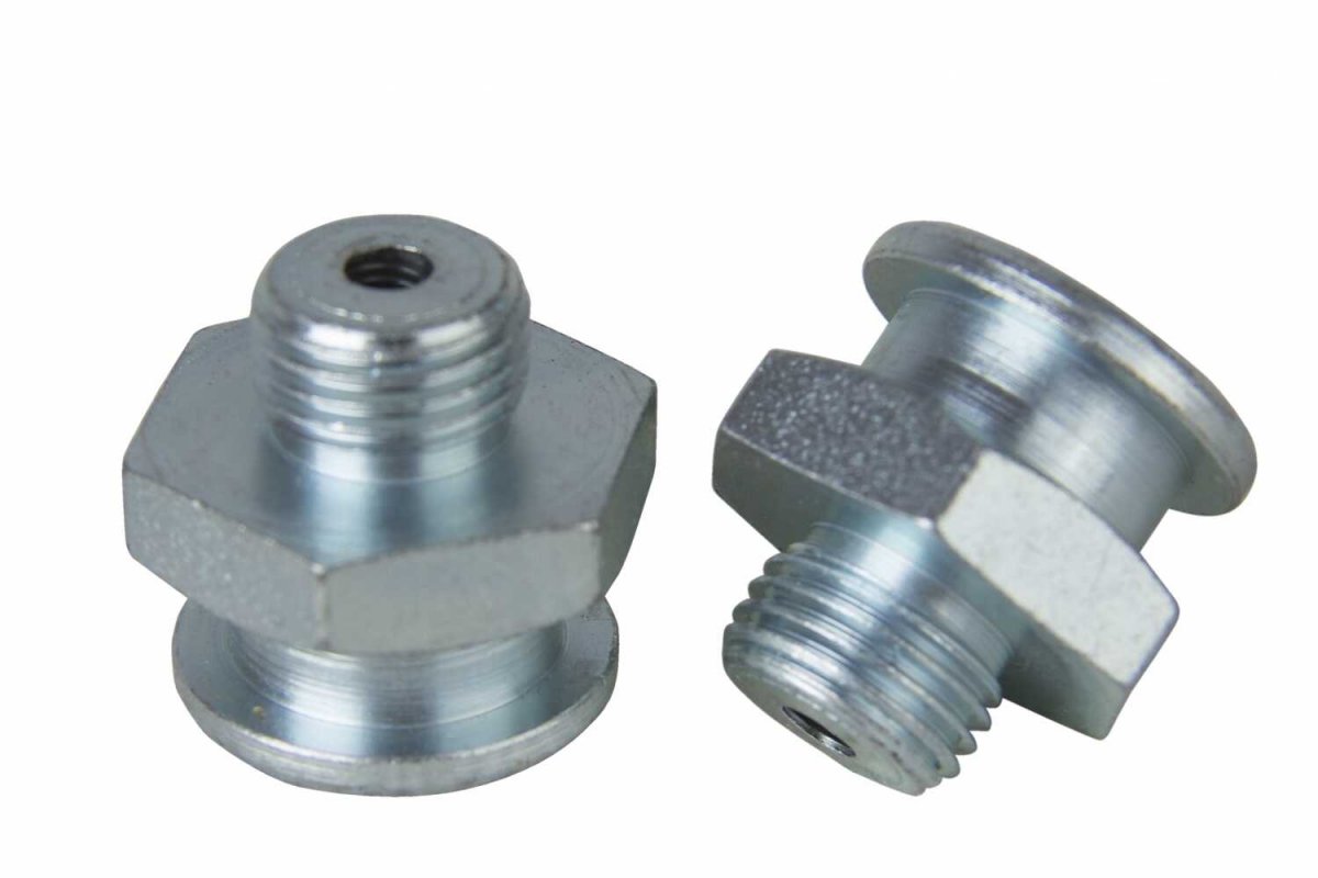

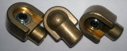

pokryshkin 689 Опубликовано 20 ноября, 2022 (изменено) 45 минут назад, Алексей Ф. сказал: У меня то же нет проблемы с крышками. Лет 20 назад раз менял крышку на новую усиленную. Мажу всю жизнь солидолом украинским, сейчас он как то по другому называется, но цвет тот же коричнево-синеватый. Тряпочка на масленку наше все)) К совковому шприцу подойдут ваши чудо насадки по резьбе на металлическую трубку шприца? Заказал эту насадку с Алика , спасибо парням за ссылку, с тряпочкой честно говоря замудохался. Да и много уходит смазки мимо(. Пресс масленку заказал не из Китая , по артикулу , фирмы Pressol. 45рэ за штуку. На свежей газели тавотницы совсем не нравятся , тряпку приходится в два раза складывать) . На старой никогда тряпкой даже не пользовался. Артикул пресс масленки 15213 140 . Изменено 20 ноября, 2022 пользователем pokryshkin 1 Поделиться сообщением Ссылка на сообщение Поделиться на другие сайты

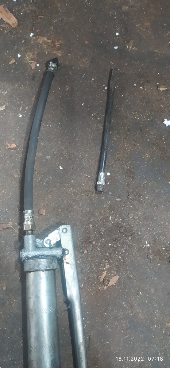

Surok31 6 Опубликовано 20 ноября, 2022 48 минут назад, Алексей Ф. сказал: К совковому шприцу подойдут ваши чудо насадки по резьбе на металлическую трубку шприца? На гибкий шланг накрутилась вместо штатной без проблем,к металлической трубке завтра примерю. 1 Поделиться сообщением Ссылка на сообщение Поделиться на другие сайты
Алексей Ф. 9 996 Опубликовано 20 ноября, 2022 2 часа назад, pokryshkin сказал: На свежей газели тавотницы совсем не нравятся , тряпку приходится в два раза складывать) . То же на новой двойную тряпку использовал на двух масленках с зимы, а осенью так все четыре пробились. Это надо ещё и масленки другие прикручивать под эту фигня? У меня такой кондовый шприц, наверное с 90-х годов его использую, шел с пресс подборщиком сена при СССР)) Поделиться сообщением Ссылка на сообщение Поделиться на другие сайты
pokryshkin 689 Опубликовано 20 ноября, 2022 37 минут назад, Алексей Ф. сказал: Это надо ещё и масленки другие прикручивать под эту фигня? Парни пишут , что вроде не надо. Но я на всякий случай вкручу новые. Как все это получу , испробую , отпишусь о результате. 4 часа назад, Alex030569 сказал: Поменяй кольца эти,возьми с тормозных цилиндров,говорят подходят.Я не пробовал,у меня такой проблемы нет. Вспомнил. Покупается рем.комплект маслянного фильра от 402 мотора, от туда берешь две резинки и ставишь под крышку. Ремкомплект масляного фильтра Арт. 24-1017062 Поделиться сообщением Ссылка на сообщение Поделиться на другие сайты
PanDiman 1 840 Опубликовано 20 ноября, 2022 3 часа назад, pokryshkin сказал: Заказал эту насадку с Алика , спасибо парням за ссылку, с тряпочкой честно говоря замудохался. Да и много уходит смазки мимо(. Пресс масленку заказал не из Китая , по артикулу , фирмы Pressol. 45рэ за штуку. На свежей газели тавотницы совсем не нравятся , тряпку приходится в два раза складывать) . На старой никогда тряпкой даже не пользовался. Артикул пресс масленки 15213 140 . на родной гибкий насадка оделась, на металлический не мерил Поделиться сообщением Ссылка на сообщение Поделиться на другие сайты
БРОДЯГА74 5 797 Опубликовано 20 ноября, 2022 (изменено) 2 часа назад, Алексей Ф. сказал: То же на новой двойную тряпку использовал на двух масленках с зимы, а осенью так все четыре пробились. Это надо ещё и масленки другие прикручивать под эту фигня? У меня такой кондовый шприц, наверное с 90-х годов его использую, шел с пресс подборщиком сена при СССР)) Возьми на него гибкий шланг, открути наконечник, там такая же резьба как на тавотнице, и вкручивай шланг...без тряпочек и прочего. 1 час назад, pokryshkin сказал: Покупается рем.комплект маслянного фильра от 402 мотора, от туда берешь две резинки и ставишь под крышку. Зачем такие сложности, кольцо на 32 (или 36 точно не помню) от тормозного цилиндра, горстями продаются, только без проточки держать не будет, никакая резинка! Изменено 20 ноября, 2022 пользователем БРОДЯГА74 Поделиться сообщением Ссылка на сообщение Поделиться на другие сайты

Алексей Ф. 9 996 Опубликовано 20 ноября, 2022 2 часа назад, БРОДЯГА74 сказал: Возьми на него гибкий шланг, открути наконечник, там такая же резьба как на тавотнице, и вкручивай шланг...без тряпочек и прочего. Мне бы артикул качественного шланга, если кто знает. Поделиться сообщением Ссылка на сообщение Поделиться на другие сайты
БРОДЯГА74 5 797 Опубликовано 20 ноября, 2022 8 минут назад, Алексей Ф. сказал: Мне бы артикул качественного шланга, если кто знает. Не выбирал по артиклу, зашел в лавку, выбрал жесткий ...китайский. других нету))) и лет пять ничего ему не делается! Поделиться сообщением Ссылка на сообщение Поделиться на другие сайты
aleks2 1 201 Опубликовано 20 ноября, 2022 4 часа назад, Алексей Ф. сказал: То же на новой двойную тряпку использовал на двух масленках с зимы, а осенью так все четыре пробились. Это надо ещё и масленки другие прикручивать под эту фигня? У меня такой кондовый шприц, наверное с 90-х годов его использую, шел с пресс подборщиком сена при СССР)) Шадринский. Поделиться сообщением Ссылка на сообщение Поделиться на другие сайты
pokryshkin 689 Опубликовано 20 ноября, 2022 1 час назад, Алексей Ф. сказал: Мне бы артикул качественного шланга, если кто знает. Зайди во "все инструменты" , там их полно , все с артикулами . Поделиться сообщением Ссылка на сообщение Поделиться на другие сайты
philimon 813 Опубликовано 20 ноября, 2022 (изменено) 2 часа назад, Алексей Ф. сказал: Мне бы артикул качественного шланга, если кто знает. Заглянул в "Планету Железяка" в грузовом отделе шланги делают прямо при тебе по твоим хотелкам. Заказал 1 метр Папа/Папа М10 Х 1,0. Обошлось ок 750р. в 2020г Изменено 20 ноября, 2022 пользователем philimon 1 Поделиться сообщением Ссылка на сообщение Поделиться на другие сайты

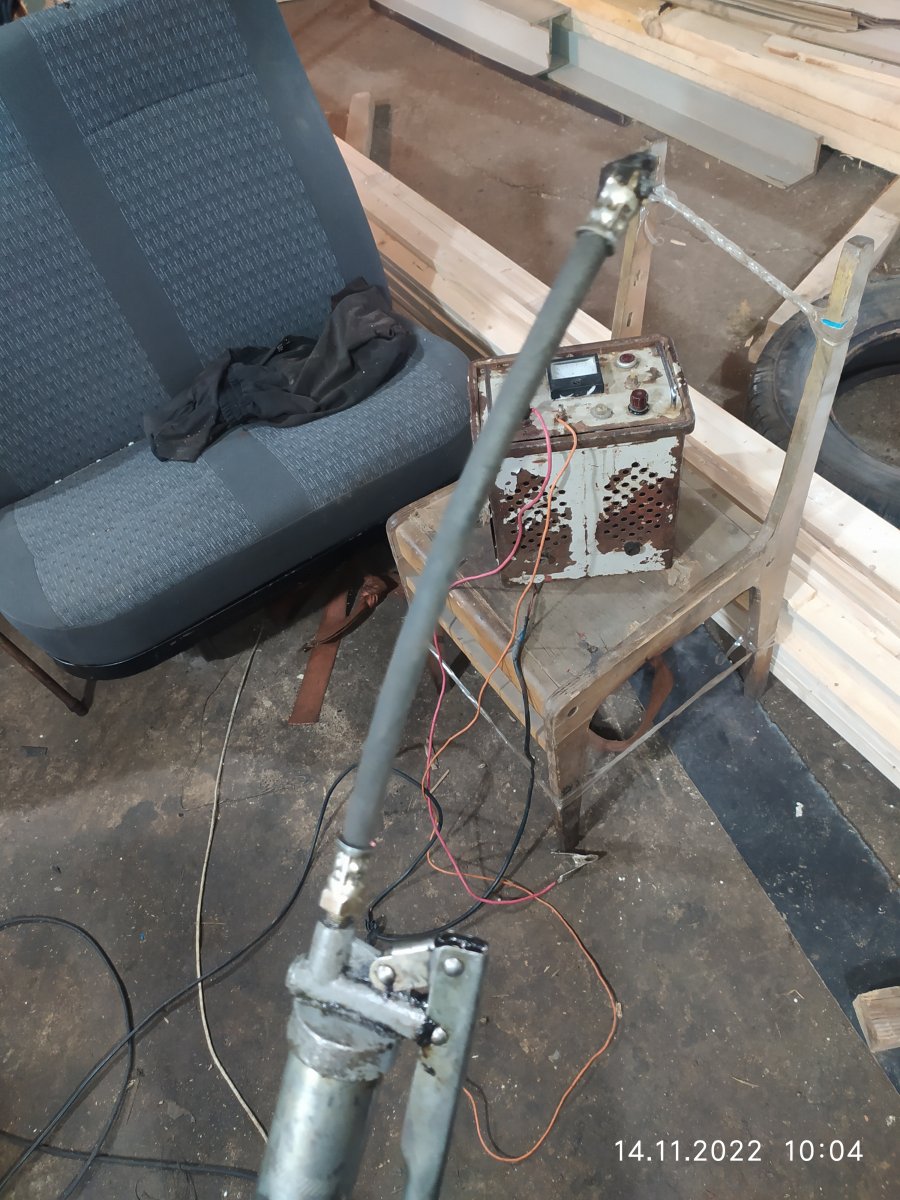

Олег Ф. 1 812 Опубликовано 21 ноября, 2022 Недавно шприцевал шкворня, при замене колёс на зимние, это очень удобно, когда колесо снято. Нагрел шприц на автономке, так горячим солидолом легко пробил, где-то с тряпкой, где-то так. Поделиться сообщением Ссылка на сообщение Поделиться на другие сайты
