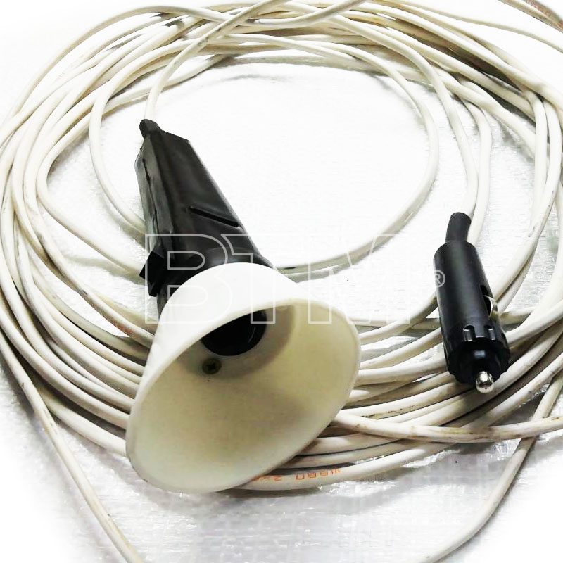

Alex030569 7 106 Опубликовано 23 марта, 2023 В 21.03.2023 в 17:40, Alex030569 сказал: Завтра на Лениногрск с Елабуги.Заказа 4 раздал на завтра.Мелкие все,по 3 тыс,но зато быстрые. Км за 15 до Лениногрска пропали тормоза,выдавило тормозной.Доехал так.Выгрузился.Выехал за базу Татнефть и начал менять цилиндр.Разобирая,почувствовал запах трансмиссонки.Так и есть,сальник вылетел из ступицы.Тронул ступицу,а она болтается.Вобщем размолотило внутренний подшипник ступицы,из за этого выдавило тормозной.Чулок вроде целый.Вызвал такси,купил ступицу.Менял уже в темноте,на ощупь. Надо купить хорошую переноску. Кто какой пользуется? Аккумуляторная хорошо или плохо? В нужный момент наверное она всегда разряженная будет,но зато нет ни каких тянущихся проводов. У меня такая.Ни чего не видно с ней. Поделиться сообщением Ссылка на сообщение Поделиться на другие сайты
aldar 1 610 Опубликовано 23 марта, 2023 диодный фонарь на батарейках надо купить..ну и диод лампу с длинным проводом ,лучше с крокодилами..лампы разные бывают...лучше иметь длинную чтобы можно было ее просунуть в полости и /или в моторном отсеке сквозь множество проводов и патрубков.. 1 Поделиться сообщением Ссылка на сообщение Поделиться на другие сайты
Алексей Ф. 10 299 Опубликовано 23 марта, 2023 Я купил какую то диодную ,а она коротит в гнезде прикуривателя, если неудачно штекер повернуть (( По мне так налобный фонарик идеальная подсветка, куда смотришь, туда и светит. Сегодня опять вожу строителей труб, приятель в СПБ уехал, вот и подменяю его. Два раза выезжал за 600 руб за час, генератор грузят, инструмент, мелкие запчасти . Выезд 7-8 км. Вечером обратно повезу на базу с двух объектов. Все хоть на хлеб заработок. Грязные только чучмеки, пришлось застелить сиденья тряпками. Шурин отменил все, продлили аренду гаража до 20 апреля, может попутно вывезу.. Поделиться сообщением Ссылка на сообщение Поделиться на другие сайты

Александр Борисыч 1 397 Опубликовано 23 марта, 2023 13 часов назад, Alex030569 сказал: Надо купить хорошую переноску. Кто какой пользуется? Аккумуляторная хорошо или Алексей прав, в большинстве случаев достаточно налобного. Я уже второго такого купил: Фонарик на лоб с подсветкой Меня полностью устраивает. Аккумуляторы для него и других велофонариков у меня всегда в машинах есть, они заряд хорошо держат, даже на морозе. Можно разобрать старую батарею от ноута, там скорее всего погибших будет всего два 18650 элемента, а 4-живые.Их и использовать, в фонарях они ещё послужат... В старую заслуженную переноску купить яркую диодную лампу, их сейчас на любой вкус и цвет дофига. Присобачить хороший мощный магнит- и ещё послужит! Не надо множить количество мусора на планете. 1 Поделиться сообщением Ссылка на сообщение Поделиться на другие сайты

Александр Борисыч 1 397 Опубликовано 23 марта, 2023 3 минуты назад, Alex030569 сказал: налобный не всегда хорош. Я недавно ночью на Газели в снегу окапывался... Этот фонарь все пространство вокруг ЦМФ освещает. Переноску с магнитиком повесишь куда хошь, есть лампы с вентилятором ватт на 50. Осветит всё Поделиться сообщением Ссылка на сообщение Поделиться на другие сайты
Alex030569 7 106 Опубликовано 23 марта, 2023 13 минут назад, Александр Борисыч сказал: Я недавно ночью на Газели в снегу окапывался... Этот фонарь все пространство вокруг ЦМФ освещает. Переноску с магнитиком повесишь куда хошь, есть лампы с вентилятором ватт на 50. Осветит всё Покажи свой? Со ссылкой Поделиться сообщением Ссылка на сообщение Поделиться на другие сайты
Александр Борисыч 1 397 Опубликовано 23 марта, 2023 11 минут назад, Alex030569 сказал: Покажи свой? Со ссылкой Мой по ссылке выше. В ПТФ у меня стоят фары Валео с Рено\Ниссан с китайскими диодами Н12, светят ярко и широко.Всю переднюю полусферу освещают.Вблизи. Переносками уже лет 5 не пользовался, не было необходимости. В гараже света достаточно, в дороге-фонарики. Поделиться сообщением Ссылка на сообщение Поделиться на другие сайты
