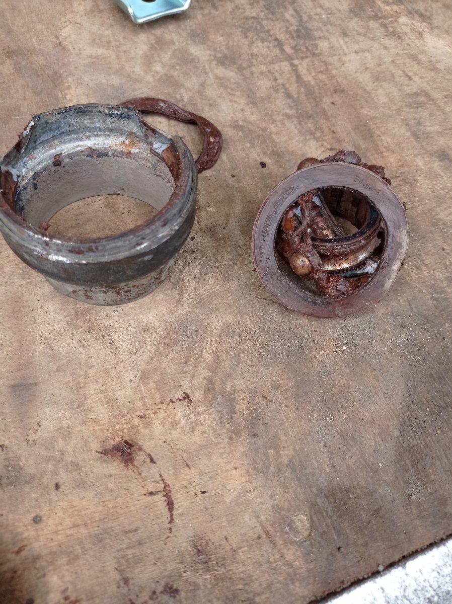

Slavyan 991 Опубликовано 17 июля, 2021 @megaladon в подвесной нск ставил и 20 тысяч не отьездил. Что то шумело, открутил подвесной, а подшипник хана- большой люфт и шум. Стал сколачивать его, а он кусками раскололся Поделиться сообщением Ссылка на сообщение Поделиться на другие сайты
megaladon 382 Опубликовано 17 июля, 2021 3 часа назад, Slavyan сказал: @megaladon в подвесной нск ставил и 20 тысяч не отьездил. Что то шумело, открутил подвесной, а подшипник хана- большой люфт и шум. Стал сколачивать его, а он кусками раскололся Ну даже не знаю. Не думаю, что оригинальный NSK способен разваливаться кусками на части. Сталь явно перекалена или технологичный зазор в подшипнике неправильно был выставлен. Или и то и другое.На оригинале едвали такое возможно. Тем более на подвесном, там бокового усилия почти нет. Поделиться сообщением Ссылка на сообщение Поделиться на другие сайты

Slavyan 991 Опубликовано 17 июля, 2021 @megaladon Продавец мне тоже сказал что не может быть такого, но я для себя вывод сделал.. Поделиться сообщением Ссылка на сообщение Поделиться на другие сайты
L2140 1 947 Опубликовано 22 июля, 2021 В 17.07.2021 в 11:33, megaladon сказал: Не думаю, что оригинальный NSK способен разваливаться кусками на части лол. Он что в не материаловедения живёт? В 17.07.2021 в 11:33, megaladon сказал: Сталь явно перекалена технолог-инструментальщик, термист или семечки "калил" на сковороде? В 17.07.2021 в 11:33, megaladon сказал: Тем более на подвесном, там бокового усилия почти нет. Если прочитать пост, то можно заметить что В 17.07.2021 в 08:07, Slavyan сказал: Стал сколачивать В 17.07.2021 в 16:46, Slavyan сказал: Продавец мне тоже сказал что не может быть такого, но я для себя вывод сделал причина отказа подшипника в деградации смазки из-за попадания воды. Нужно менять смазку на соответствующую условиям (кальций-сульфонат, например) а потом ездить по лужам и мыть струёй. Поделиться сообщением Ссылка на сообщение Поделиться на другие сайты
Slavyan 991 Опубликовано 22 июля, 2021 2 часа назад, L2140 сказал: причина отказа подшипника в деградации смазки из-за попадания воды. Нужно менять смазку на соответствующую условиям (кальций-сульфонат, например) а потом ездить по лужам и мыть струёй. Причина верная. Все подшипники в подвесном у меня так кончаются. Внутри ржавая кака. Смазку кладу Рубин. Может какую другую/нормальную туда посоветуешь? В конкретном этом подшипник смазку не трогал и не вскрывал пыльник, как убеждал меня продавец. Больше я им не буду верить)). А металл действительно какой то не правильный. Я сделал натяг подшипника сьемником и т. к. усилие было приличным, а подшипник не двинулся стал постукивать молотком. Обойма раскрошилась от ударов. Такого раньше не встречал Поделиться сообщением Ссылка на сообщение Поделиться на другие сайты
L2140 1 947 Опубликовано 22 июля, 2021 45 минут назад, Slavyan сказал: Такого раньше не встречал подшипники бывают с разным отклонением от размера (посадкой) в тч специально. 55 минут назад, Slavyan сказал: Может какую другую/нормальную туда посоветуешь? 4 часа назад, L2140 сказал: Нужно менять смазку на соответствующую условиям (кальций-сульфонат, например) не испытывал в подвесном, но посоветую: арт. 183717 в емексе есть. Это Total Ceran XM100 количество смазки должно быть рассчитано, а не запихано сколько влезет. Брызговик на кардане также нужен. 2 Поделиться сообщением Ссылка на сообщение Поделиться на другие сайты

Slavyan 991 Опубликовано 23 июля, 2021 20 часов назад, L2140 сказал: подшипники бывают с разным отклонением от размера (посадкой) в тч специально Фиг с ней, с посадкой. Имел ввиду что это первый такой подшипник, который легко колется на куски. Из порошка что ли сделан.. Обычно обойма разбивается в одном - двух местах от кувалдочки. Смазку поищу, испытаю Поделиться сообщением Ссылка на сообщение Поделиться на другие сайты
