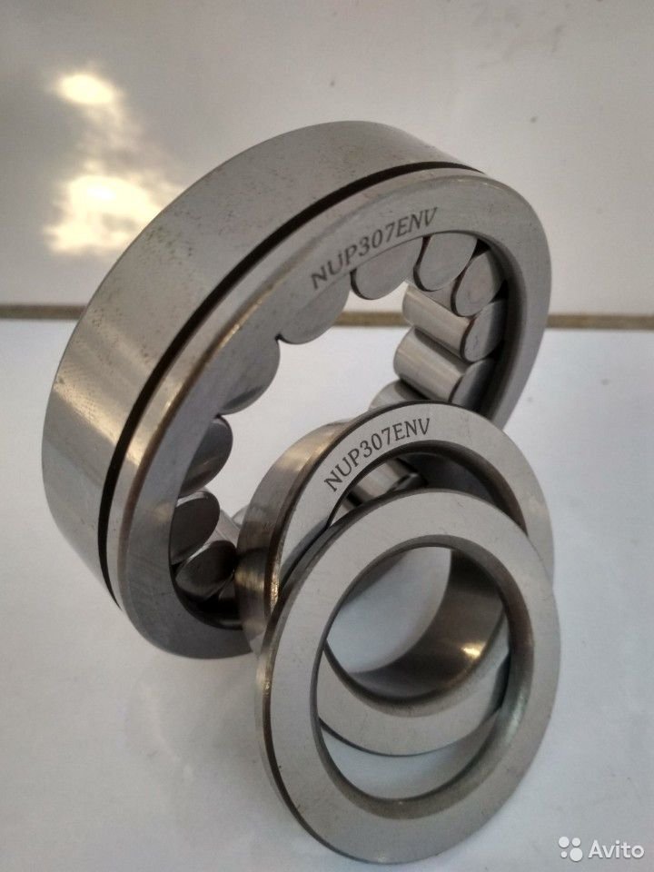

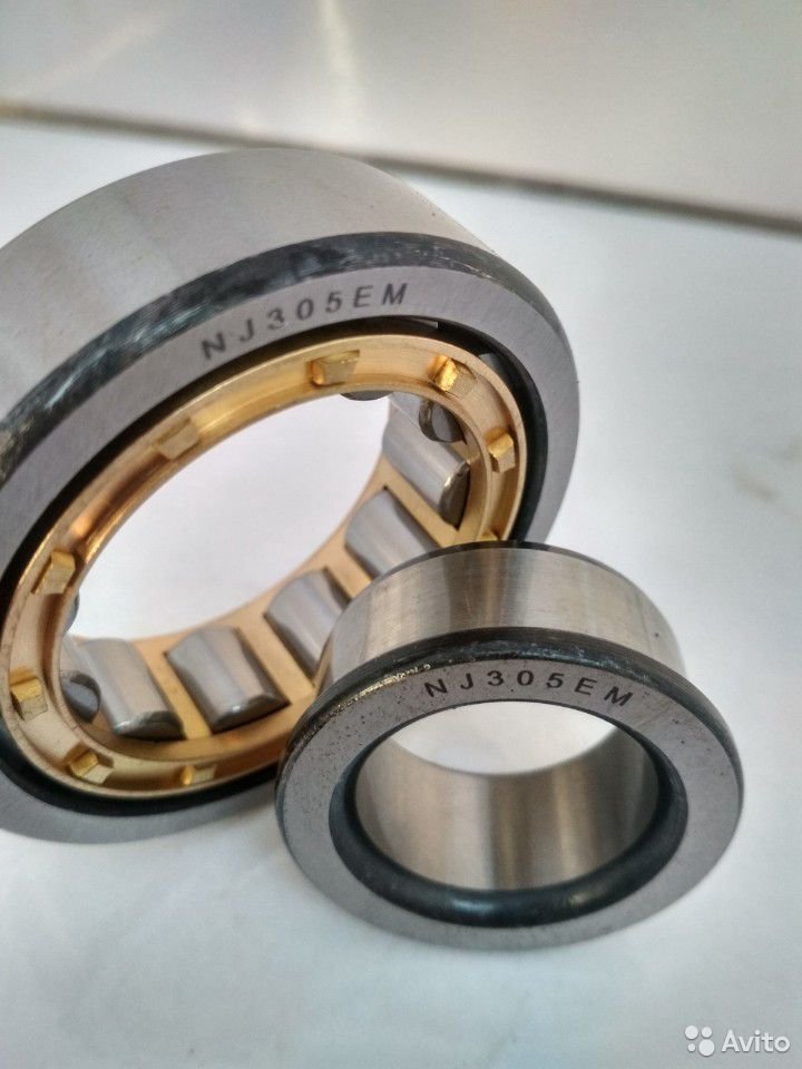

Azamat07region 8 Опубликовано 8 августа, 2022 В 22.06.2016 в 17:52, газель2005 сказал: 170 на наших прошел и еще не сдаются на 405.На умз, и скв и наши стояли все равно до 100 тыс не одни не дохаживают. у меня машина 2014 года пробег 321 000 зашумел можно сказать на 300 000 км как не ходят ходят еще как ходят только если масло вовремя менять ! и шум можно сказать малый шепот вот скоро буду перебирать буду ставить наши а не импортные какие то ! потому что этими названиями брендами мы только себя обманываем и пустая хто трата денег ! на предыдущей машине перебирал на 360 тыс км движок 405 евро 3 ставил подшибники самые простые название не помню но только помню что наше российские щас на не катаеться друг тихий ниче не гудит пробег после ремонта обкатал 170 000 км я все в блауноте записываю вот тебе расчеты после ремонта Поделиться сообщением Ссылка на сообщение Поделиться на другие сайты
Валерий(69) 1 511 Опубликовано 8 августа, 2022 7 минут назад, Azamat07region сказал: вот скоро буду перебирать буду ставить наши а не импортные какие то ! Вологодские наверное поставишь..? Сейчас уже лучше ставить роликовые из Китая, эти действительно ходят. Поделиться сообщением Ссылка на сообщение Поделиться на другие сайты
Azamat07region 8 Опубликовано 12 августа, 2022 В 09.08.2022 в 00:21, Валерий(69) сказал: Вологодские наверное поставишь..? Сейчас уже лучше ставить роликовые из Китая, эти действительно ходят. А что Вологодские уже не те хочешь сказать ? и что за китайские советуешь ? уже испытал ? Поделиться сообщением Ссылка на сообщение Поделиться на другие сайты
Валерий(69) 1 511 Опубликовано 12 августа, 2022 48 минут назад, Azamat07region сказал: А что Вологодские уже не те хочешь сказать ? и что за китайские советуешь ? уже испытал ? Осенью будет как два года без ремонта кпп. Подшипники настоящий Китай в России не купить, возят частным способом. Поделиться сообщением Ссылка на сообщение Поделиться на другие сайты
Azamat07region 8 Опубликовано 14 августа, 2022 В 12.08.2022 в 13:08, Валерий(69) сказал: Осенью будет как два года без ремонта кпп. Подшипники настоящий Китай в России не купить, возят частным способом. а где достать такие ? на первичный вторичный и промвала есть ? Поделиться сообщением Ссылка на сообщение Поделиться на другие сайты
