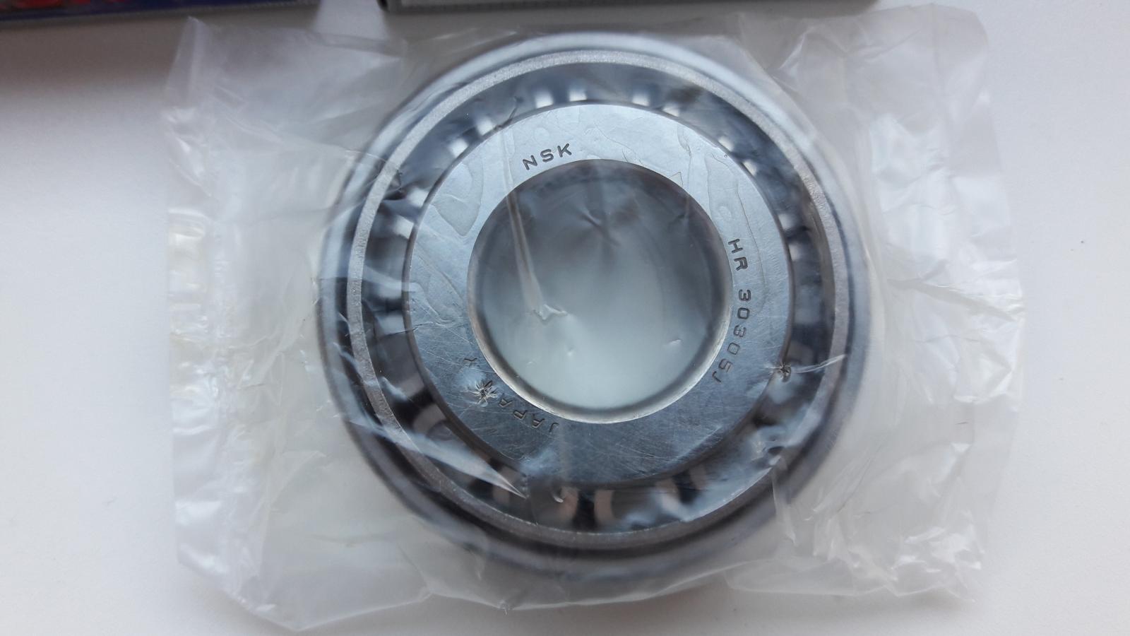

strattec 258 Опубликовано 16 августа, 2016 ребят, подшипники на промвал , вот такие кто ставил Nsk HR30305J, как они ? Поделиться сообщением Ссылка на сообщение Поделиться на другие сайты

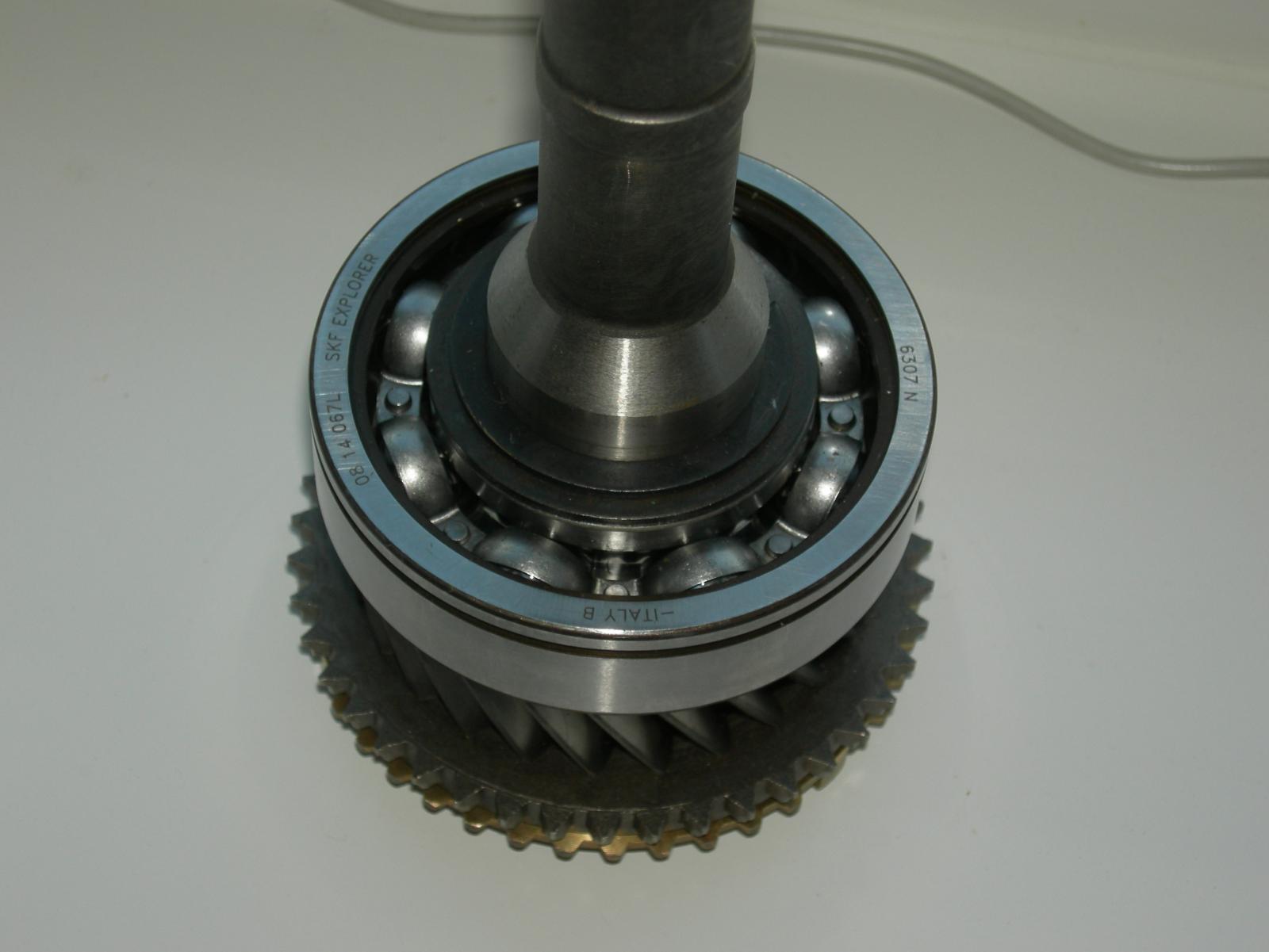

strattec 258 Опубликовано 18 августа, 2016 подшипники skf & Nsk на кпп 5 газель 3 Поделиться сообщением Ссылка на сообщение Поделиться на другие сайты
Alex 616 295 Опубликовано 31 августа, 2016 подшипники skf & Nsk на кпп 5 газель ...Надоело кпп снимать раз в пол-года-купил(разорился всё-таки)такие как на фото. strattec,как ощущения от иноподшипников на Крайслер-моторе???? Поделиться сообщением Ссылка на сообщение Поделиться на другие сайты

strattec 258 Опубликовано 1 сентября, 2016 (изменено) 6900р вышло у меня вот так получилось заказывал в exist, на первичный вал подшипник на крайслер, я покупал в сборе p.s. на первичку skf во что тебе обошелся SKF 615722 Подшипник 1 шт. 2 990рNsk HR30305J Подшипник 2 шт. 1 064р. Изменено 1 сентября, 2016 пользователем strattec Поделиться сообщением Ссылка на сообщение Поделиться на другие сайты
Alex 616 295 Опубликовано 1 сентября, 2016 у меня вот так получилось заказывал в exist, на первичный вал подшипник на крайслер, я покупал в сборе p.s. на первичку skf во что тебе обошелся SKF 615722 Подшипник 1 шт. 2 990рNsk HR30305J Подшипник 2 шт. 1 064р. ...Пром.вал-1400р.х2шт,втор.вал-1700р.х1шт,перв.вал-2150р.х1шт.Кпп (двс газ-560)ещё не снимал,в выходные займусь.P.$-фотки помогли в выборе подшипников. Поделиться сообщением Ссылка на сообщение Поделиться на другие сайты
strattec 258 Опубликовано 1 сентября, 2016 втор.вал-1700р.а какой подшипник ты купил за эти деньги ? skf 615722, просто очень дешево Поделиться сообщением Ссылка на сообщение Поделиться на другие сайты

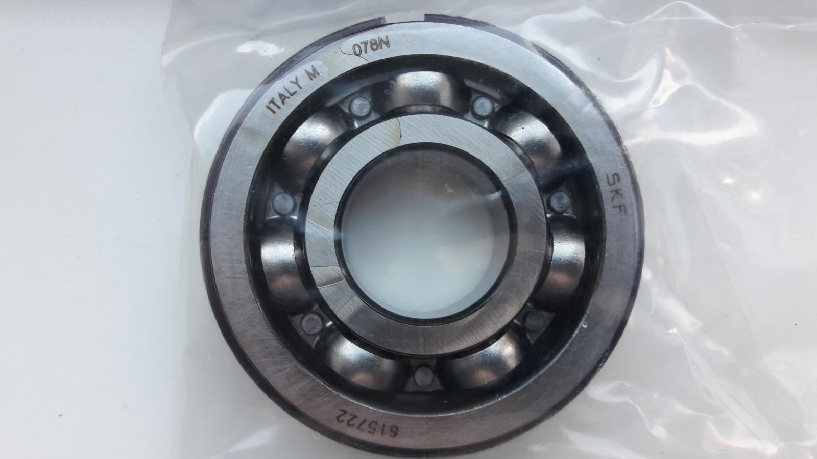

вилли 1 077 Опубликовано 12 января, 2017 а какой подшипник ты купил за эти деньги ? skf 615722, просто очень дешево Покупаю подш. на кпп.На вторичный буду по факту брать,т.к не знаю какие понадобятся - шариковые или конусные..Тот который побольше купил- я так понимаю на первичный?А который поменьше буду заказывать.,это он? : Шариковый вторичного вала, задний (30-75-19 ) - 1 шт В6-50706УШ1 - (русска мама) 230 руб. SKF 615722 - (италиана мать) 1800-3600 руб. SKF ВВ1-3913 (2705.1701351) - (италиана мать) Поделиться сообщением Ссылка на сообщение Поделиться на другие сайты

вилли 1 077 Опубликовано 12 января, 2017 А который поменьше буду заказывать.,это он? : Шариковый вторичного вала, задний (30-75-19 ) - 1 шт В6-50706УШ1 - (русска мама) 230 руб. SKF 615722 - (италиана мать) 1800-3600 руб. SKF ВВ1-3913 (2705.1701351) - (италиана мать) Видимо всё правельно.Буду Тимкен заказывать - вот и узнаем что это за чудо.А может лучше наши?Тимкен очень дорогой.. Поделиться сообщением Ссылка на сообщение Поделиться на другие сайты

vladimirst 23 Опубликовано 3 февраля, 2017 Подскажите какой подшипник поставить "Шариковый вторичного вала, задний", SKF 615722 нигде нет и сказали, что не скоро будет. Поделиться сообщением Ссылка на сообщение Поделиться на другие сайты
gavriloff 404 Опубликовано 3 февраля, 2017 (изменено) Подскажите какой подшипник поставить "Шариковый вторичного вала, задний"Нужен 6307N, не дефицит . SKF 615722 нигде нет и сказали, что не скоро будет.Надо к дистрибьюторам сей конторы обращаться. Здесь есть http://shop-mm.ru/shop/UID_15741_podshipnik_skf_615722.html Изменено 3 февраля, 2017 пользователем gavriloff Поделиться сообщением Ссылка на сообщение Поделиться на другие сайты

L2140 1 916 Опубликовано 4 февраля, 2017 Вчера, 00:25 vladimirst сказал(а) Подскажите какой подшипник поставить "Шариковый вторичного вала, задний" Нужен 6307N, не дефицит . Вы путаете, указывая подшипник первичного вала как заменитель заднего вторичного Поделиться сообщением Ссылка на сообщение Поделиться на другие сайты
