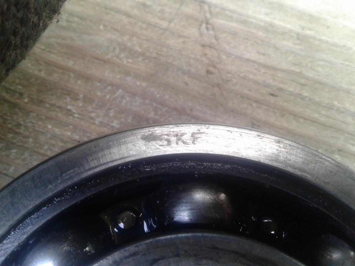

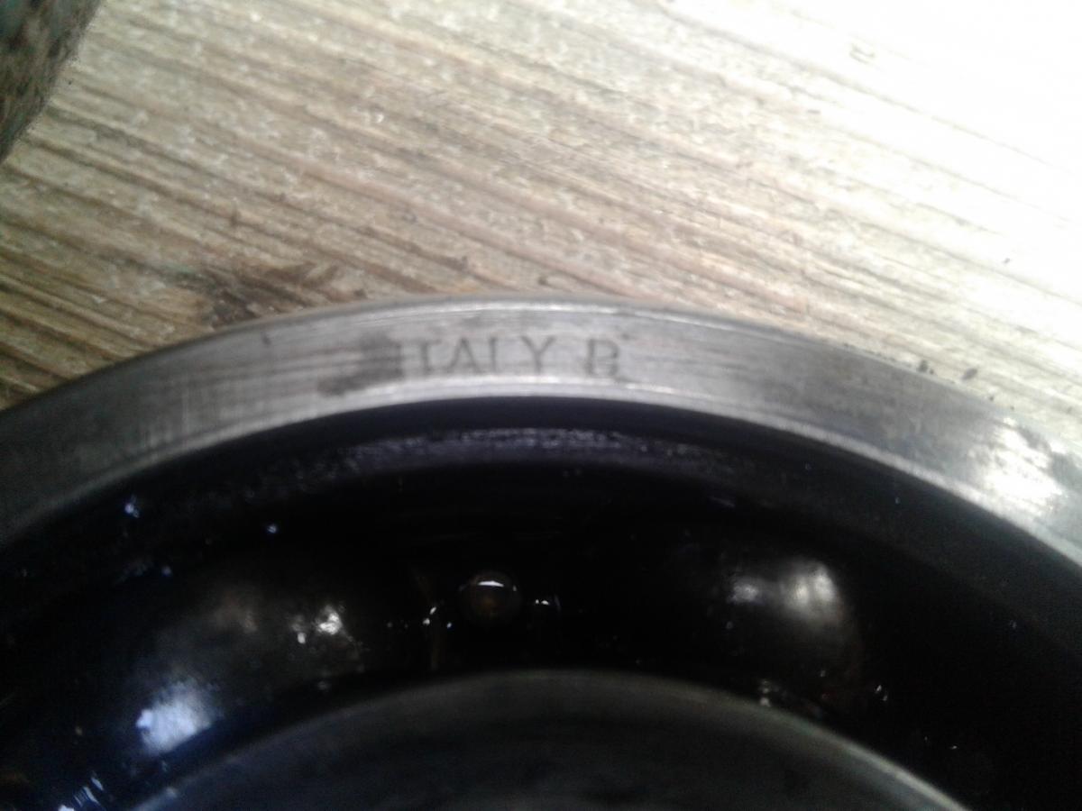

rusgg 4 007 Опубликовано 24 октября, 2017 (изменено) Тысячь 25 прошел skf бедолага и покрылся раковинами абсолютно весь, наверное подделка, но стоило оно 900 рублейНашел в закромах ntn Изменено 24 октября, 2017 пользователем rusgg Поделиться сообщением Ссылка на сообщение Поделиться на другие сайты
rool 782 Опубликовано 24 октября, 2017 Держал в руках заведомо поддельный и после яко бы настоящий, разницы не заметил :( Может " на зуб" пробовать надо. Поделиться сообщением Ссылка на сообщение Поделиться на другие сайты
rusgg 4 007 Опубликовано 24 октября, 2017 Ntn тоже разные бывают, какие то значки Japan ws, us, Поделиться сообщением Ссылка на сообщение Поделиться на другие сайты
