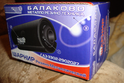

ВладимирNV80 4 Опубликовано 12 апреля, 2012 Поставил себе вот такие...Пробег на них около 200тыс.пока без проблем.Цена точно не помню ,где то 240р. Поделиться сообщением Ссылка на сообщение Поделиться на другие сайты
Гость lom.47 Опубликовано 12 апреля, 2012 А как ходят? На дольше хватает? Ну так что, они лучше. И не порвёт их???Нормально ходят, своих денег стоят. Поделиться сообщением Ссылка на сообщение Поделиться на другие сайты
gavriloff 404 Опубликовано 12 апреля, 2012 Поставил себе вот такие...Пробег на них около 200тыс.пока без проблем.Цена точно не помню ,где то 240р.Ставил такие, только без упаковки, были. БРТ. Более 100тыс.км с постоянным перегрузом. Поделиться сообщением Ссылка на сообщение Поделиться на другие сайты
Гость lom.47 Опубликовано 12 апреля, 2012 Поставил себе вот такие...Пробег на них около 200тыс.пока без проблем.Цена точно не помню ,где то 240р.ШАРНИР РЕЗИНО-МЕТАЛЛИЧЕСКИЙ Цена: 157.50 http://www.balrt.ru/index.php?option=com_v...6&Itemid=99 Поделиться сообщением Ссылка на сообщение Поделиться на другие сайты
газель2005 2 807 Опубликовано 12 апреля, 2012 (изменено) Они ставятся элементарно, по типу аммортизаторных.Две втулки и трубка.Только туго туда заходят,а не в легкую ;) Поставил себе вот такие...Пробег на них около 200тыс.пока без проблем.Цена точно не помню ,где то 240р.Считаю самые лучшие из всех,ставил на всех машинах,и ни на одной еще не заменил,ходят отлично ;) Изменено 12 апреля, 2012 пользователем газель2005 Поделиться сообщением Ссылка на сообщение Поделиться на другие сайты
