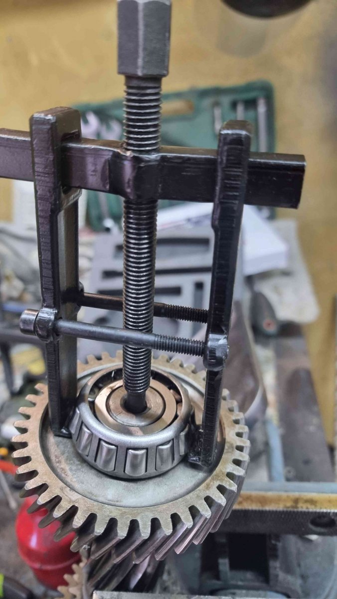

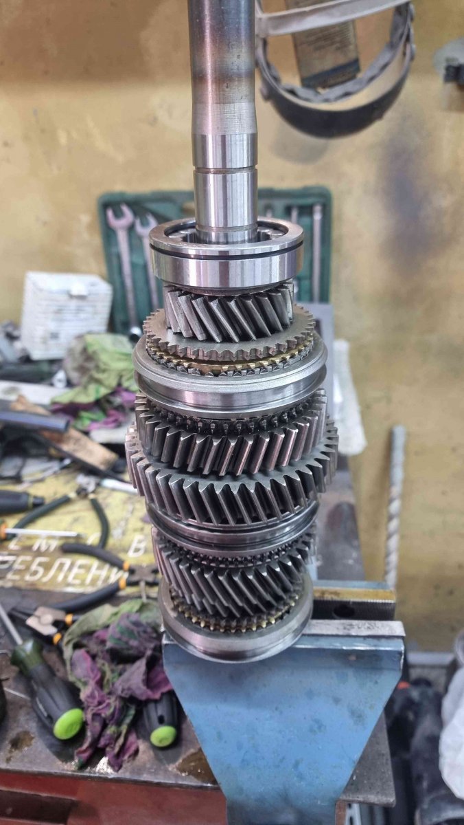

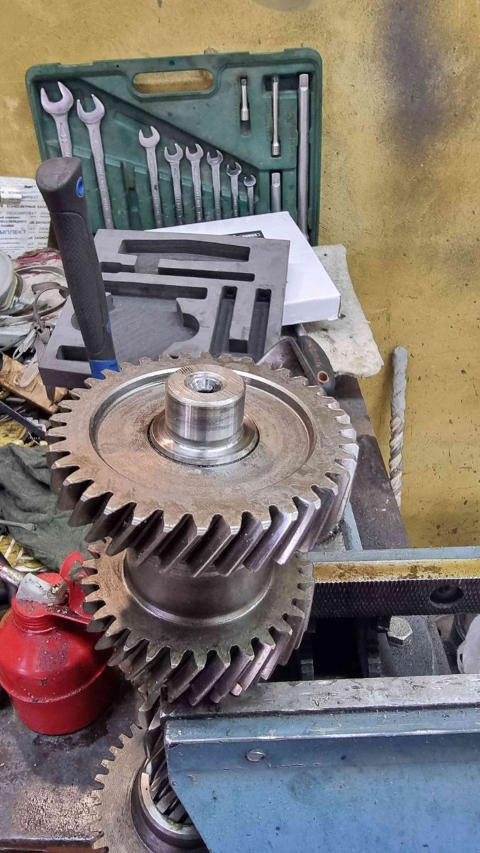

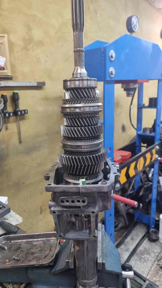

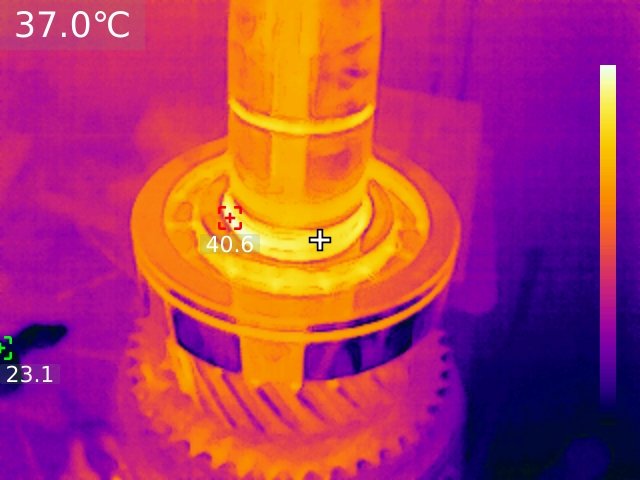

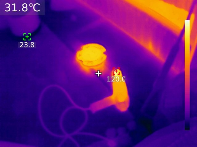

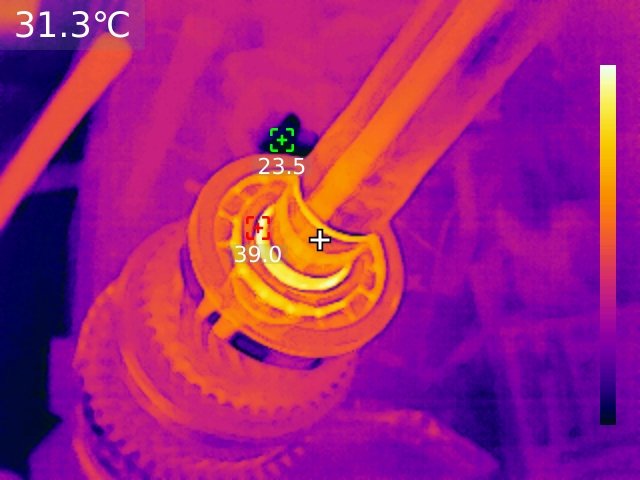

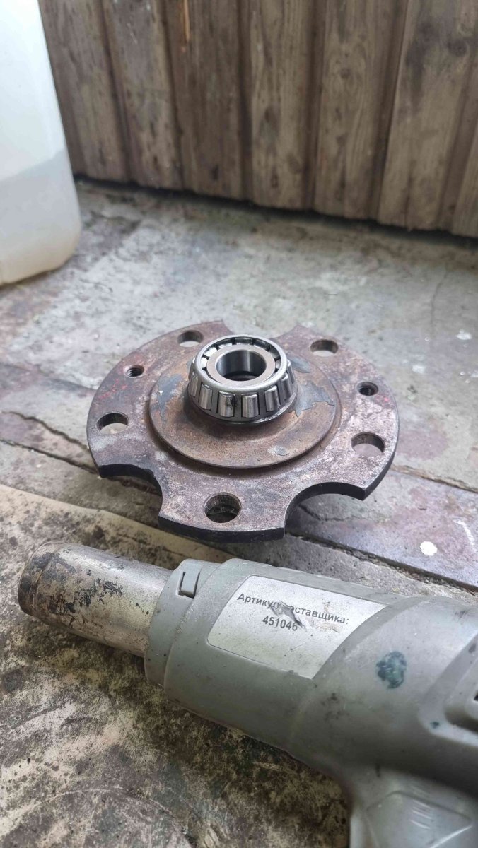

Начал разбирать валы, не могу снять передний подшипник промвала. Не подлезть ничем. Обойма вплотную к шестерне, шестерня вогнутая, болгаркой получилось только пол подшипника распилить. Греть тоже пробовал, никак. кто знает какие хитрости.
