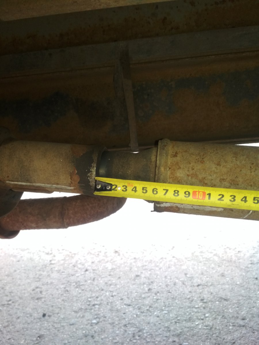

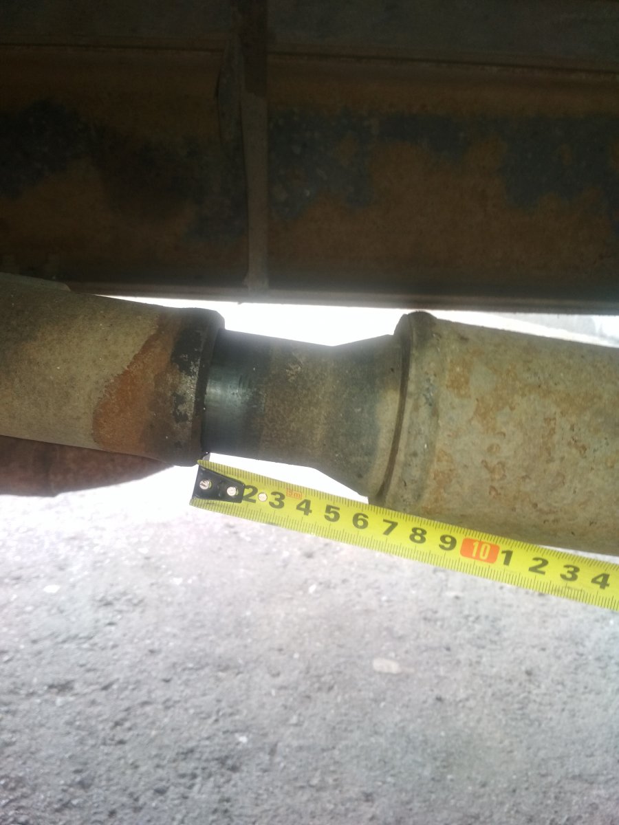

Выгрузили сейчас меня.Соответственно кардан "сжался".Но тронуться почему то не смог.Сцепу отпускаю,чувствую,что схватывает,а не едет.Заднюю-то же самое.Зашлушил.Включил первую,газу побольше и машина как с рывка стартанула,как будь то там что то резко отпустило внутри.
На первом  фото машина загружена,на втором пустая.

Все же кажется,что это из за длинного кардана.
rusgg
Сцепление тут не причём,или кардан.
Но коробку кардан шатает сильно.
Шлицы под нагрузкой очень плохо ходят,и всё усилие ловит подшипник вторичного.
Люфт в кольце есть по любому,и вся ёлка гуляет туда сюда на кочках
