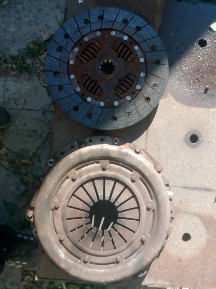

Вообще коробку снимал из за раздолбанного удлинителя, заодно решил поменять 203 подшипиник в коленвале, а там.. сюрприз на сюрпризе, нос первичного вала сожрало, корзину сожрало подклинивающим выжимным, хвостовик раздолбало, на вторичном валу нос, кстати тоже пожеваный, в следующий ремонт кпп, буду втуливать оба вала кпп.
Сцепу было решено заменить в сборе, так как торгаши загнули цену за комплект сакс аж в 10к, нашел более дешевые заменители, в виде корзины от змз 406, диск тоже змз, дабы исключить повторение инцидента с уничтожением сцепы выжимным, выбрал корзину с шайбой прикрывающей лапки и выжимной подшипник помощнее, на коробке было написано что применяется для змз 406 и автобусов паз(может ошиблись?) 203 подшипник был заменен по совету@rool  на более широкий 62203. Корзина, диск, вилка(не пригодилась) , выжимной подшипник, обошлись в 3800р.
Двигатель 4216.4, соболь 4х4 рестайл.
Старая корзина сакс.

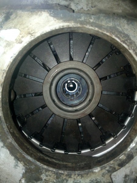

Новая корзина, правда уже на месте, забыл сфоткать в снятом состоянии.

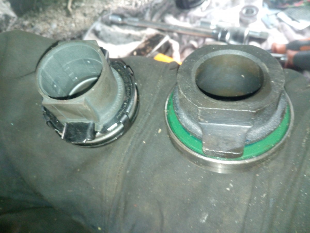

Старый и новый выжимные подшипники, родной слева(тоже новый, не пригодился)

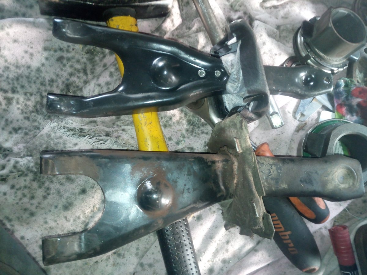

На базаре продаван утверждал что достаточно понять вилку и все подойдет, но это не так, разницу в вилках видно на фото, внизу родная:IMG_20190622_182717.thumb.jpg.ab994983b10ef3388805a2d2b5345ca3.jpg

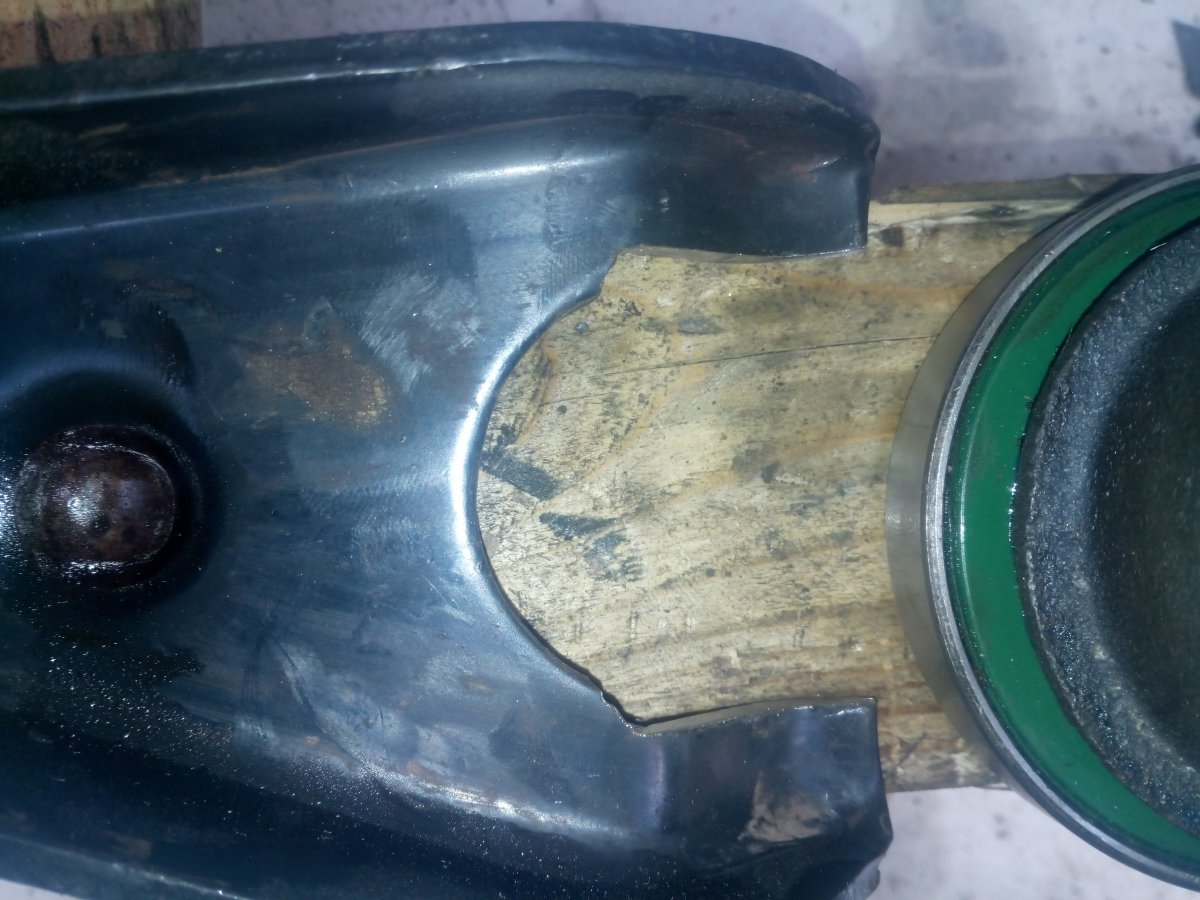

Вилку оставил заводскую ее пришлось подрезать, так как новый подшипник шире на 3мм, то  есть с каждой стороны снял по 1,5мм, сточил болгаркой.
Так как новый комплект заметно выше, вилка задралась и поршень рабочего цилиндра уперся в максимально верхнюю точку, хоть и цилиндр саморегулирующийся и поршеню в принципе все равно в каком месте цилиндра двигаться, подрезал болгаркой, шток рабочего цилиндра на 12мм, что бы поршень работал в привычном месте и не упирался в дно цилиндра.
Вот и все переделки, для установки комплекта от змз, на мой взгляд, при недостатке финансирования отличный вариант для выхода из положения, из работ подрезаный шток и вилка. для возврата к стоку, достаточно заменить шток и вилку на неподрезаные.

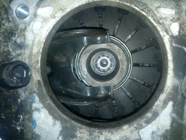

Собранный вариант:
После, через тысячу км еще раз снимал кпп, из за некачественного 203 подшипника, все узлы в норме. На горячую после пары тысяч, появились подергивания при трогании, думаю это от температуры коробит говнодиск от змз, если не заленюсь, на выходных, скину коробас и поставлю диск сакс назад, он вроде еще живой.

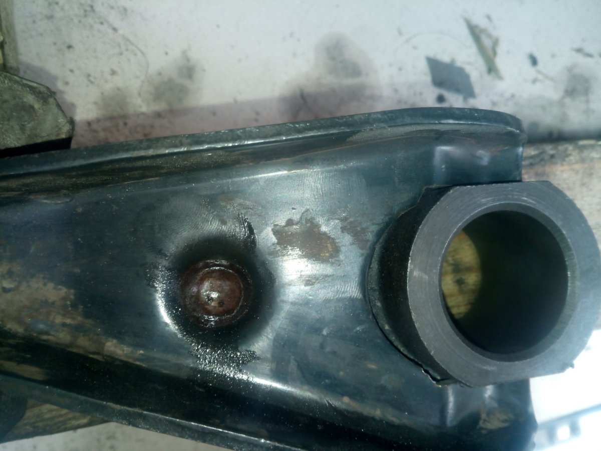

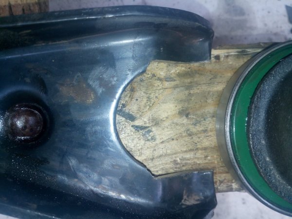

2 часа назад, Георгий61 сказал:
тот что слева хороший..у меня долго ходил..а справа здоровый который гамно шумное..на следующий день поменял на тот где пластика больше..ходит уже третий год..
rusgg
У меня справа который ходил долго,был износ корпуса, думал сломаются уши,поменял.
Георгий61
11 минут назад, aldar сказал:
гамно шумное
На 4х4, за рк, кпп и двумя мостами его не слышно, а может он не шумит потом что я его перед установкой разобрал и заменил смазку.
А вообще именно тот что слева угробил комплект сакс, причем засвистел зараза, в самую стужу когда под машину лезть был не вариант.
