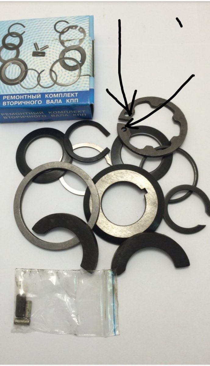

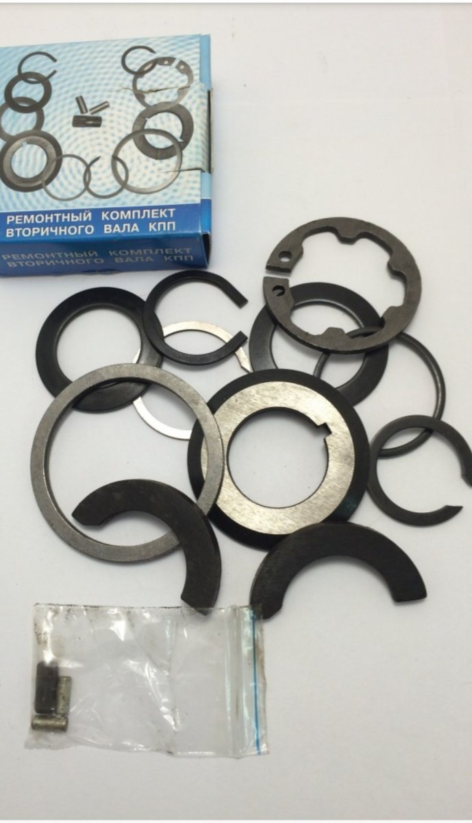

Alex030569 6 712 Опубликовано 16 июня, 2020 Перебрал КПП. В банке из под болтов,колец и прочей мелочевки, осталось стопорное кольцо.Видать завтра придется ещё раз разобрать-нарабатываем опыт. Я вместо этого кольца,поставил другое,с отверстиями под съёмник стопорных колец.Долго думал и крутил его-не очень подходило оно,пришлось подточить.Но этого кольца(на видео)я почему то не видел в коробке.А в конце сборки обнаружил. Странно,но на фото нет такого кольца,которое я поставил. Поделиться сообщением Ссылка на сообщение Поделиться на другие сайты
L2140 1 757 Опубликовано 16 июня, 2020 на фото не заводской ремкомплект Поделиться сообщением Ссылка на сообщение Поделиться на другие сайты
Alex030569 6 712 Опубликовано 16 июня, 2020 3 минуты назад, L2140 сказал: на фото не заводской ремкомплект Какая разница? Кольца то одни и те же.Я для примера выдернул первое попавшееся.А ты как всегда поумничать решил.Разве кольца на фото по форме отличаются от заводского комплекта? Поделиться сообщением Ссылка на сообщение Поделиться на другие сайты
L2140 1 757 Опубликовано 16 июня, 2020 10 минут назад, Alex030569 сказал: .А ты как всегда поумничать решил нет. Я предположил вероятность того что в не заводском ремкомплекте может быть что-то не то и ориентироваться на него не надо.Я номенклатуру стопорных колец КПП я не знаю в тч визуально т.к. не интересовался. Поделиться сообщением Ссылка на сообщение Поделиться на другие сайты
Alex030569 6 712 Опубликовано 16 июня, 2020 Кто специалист по КПП? Есть у нас примерно такое же кольцо,как я указал стрелками? Только оно меньше было по размеру.Но отверстия были под съёмник.От куда оно взялось? Поделиться сообщением Ссылка на сообщение Поделиться на другие сайты
Сухов А. 196 Опубликовано 16 июня, 2020 @Alex030569 То кольцо которое ты указал стоит перед 5той передачей, другого похожего нет . Я за шестнрней привода спидометра ставлю вместо родного стопорного кольца от класики от первичного вало вот оно похоже только без зубов. А комплект действительно не завод, но кольыа на вторичку все. 2 Поделиться сообщением Ссылка на сообщение Поделиться на другие сайты
