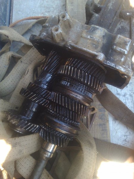

вилли
Приехал сдать АКБ сдохший на приемку,а вышло что поменял на КПП без части корпуса.Не зря?1594631626591-13735910.thumb.jpg.0849e873b3042db1e29c98fedd862687.jpg
Alex030569
4 минуты назад, вилли сказал:
Сложный вопрос.Без дефектовки не поймёшь,что взял.
вилли
38 минут назад, Alex030569 сказал:
78 р8
Изменено пользователем вилли

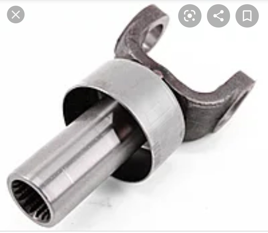

Alex030569
4 минуты назад, Денис22 сказал:
Я снял кардан для замены подвесного. Ну и хотелось бы послушать как коробка шумит на передачах. Сначала я вывесил задний мост и крутил с карданом. Потому что появился брякающий такой звук, который слышится при движении авто и  меняется частота этого бряканья только от изменения скорости. Подвесной действительно под замену, но есть сомнения что и в КПП что-то неладно.
В любом автосервисе есть старые карданы,они от них отрезают переднюю шлицевую часть кардана,которая вставляется в КПП.Подойди,спроси,может дадут,а может и сам отрежешь.Я всегда вожу ее с собой-вилка шлицевая.
  • Спасибо 1

Alex030569
20 минут назад, Денис22 сказал:
дельная мысль. Думаю не вылетит за пару минут работы.
Кстати я только что узнал, что это соединение не имеет опоры. Консольно висит вторичный вал, т.е. его хвостовик (шлицевой конец). по сути если есть малый изгиб, то он будет разбивать сальники и за тем всё остальное. Как-то не по советски придумано.
А зачем?
Там же втулка стоит в хвостовике КПП,сразу за сальником.И она со спиральной проточкой,по принципу втулки шкворня,что бы масло смазывало ее.При ремонте КПП,специалисты должны обращать внимание на износ этой втулки.
А вожу с собой потому что мало ли в дороге придется ремонтировать КПП,а эта часть очень помогает воткнуть коробку на место-бывает,что шлицы на первичке не совпадают с диском и включив четвертую передачу,вставив шлицевую вилку,я легко поворачиваю все валы КПП,совмещая шлицы первички с пазами на диске сцепления.
  • Спасибо 1
lostmedia
У меня такая вилка в гараже лежит, вставляю при снятии КПП, чтобы масло не вытекало.
  • Спасибо 1
