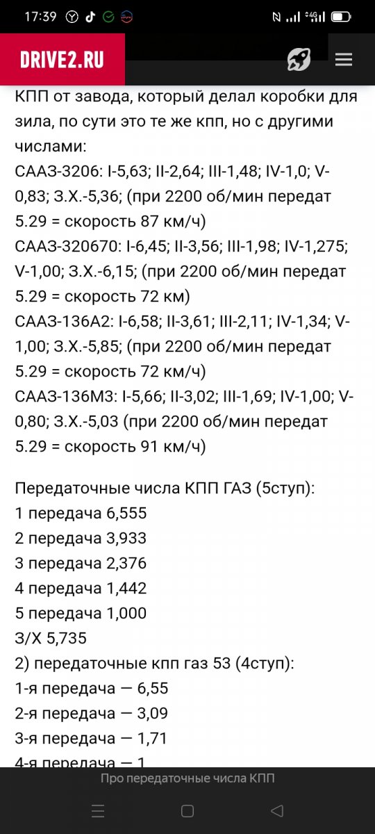

rusgg
1 час назад, Alex030569 сказал:
Вот же человек перебрал
Неужели у него тоже зубья ломались?
