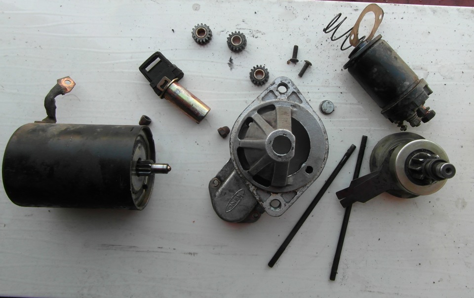

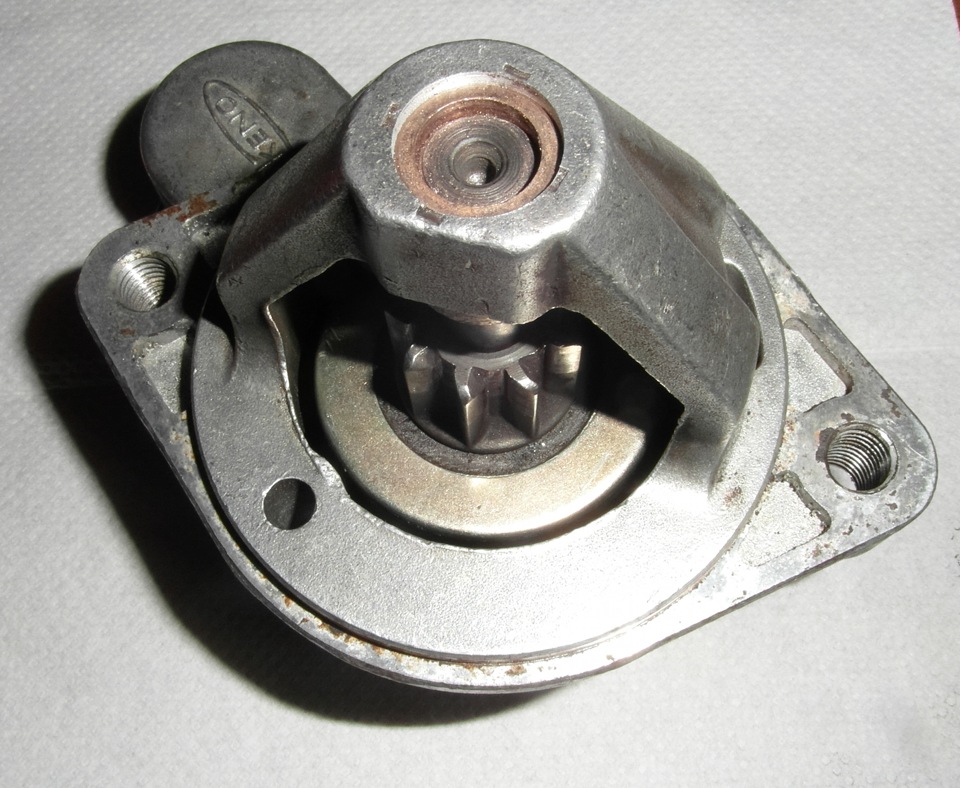

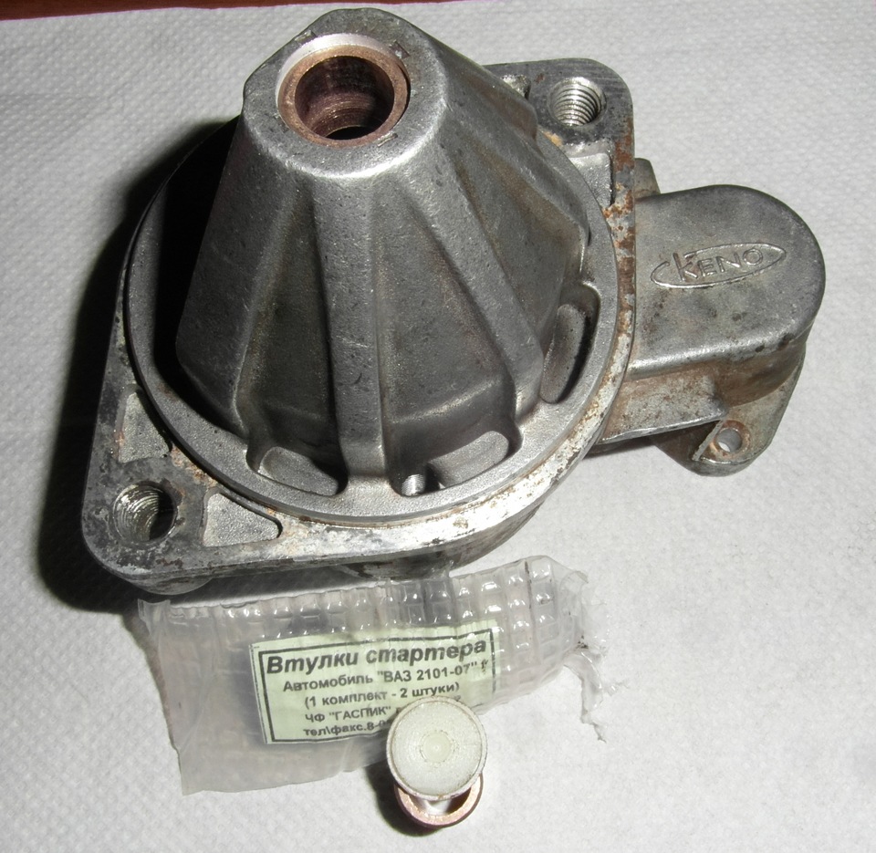

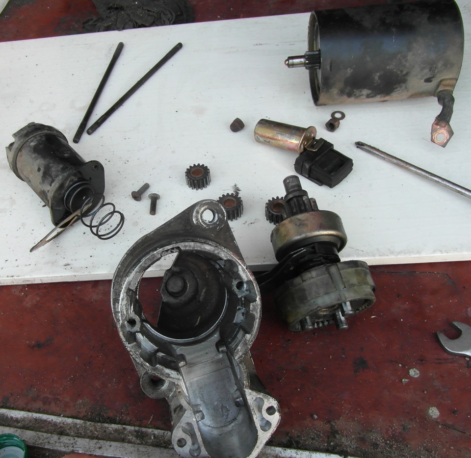

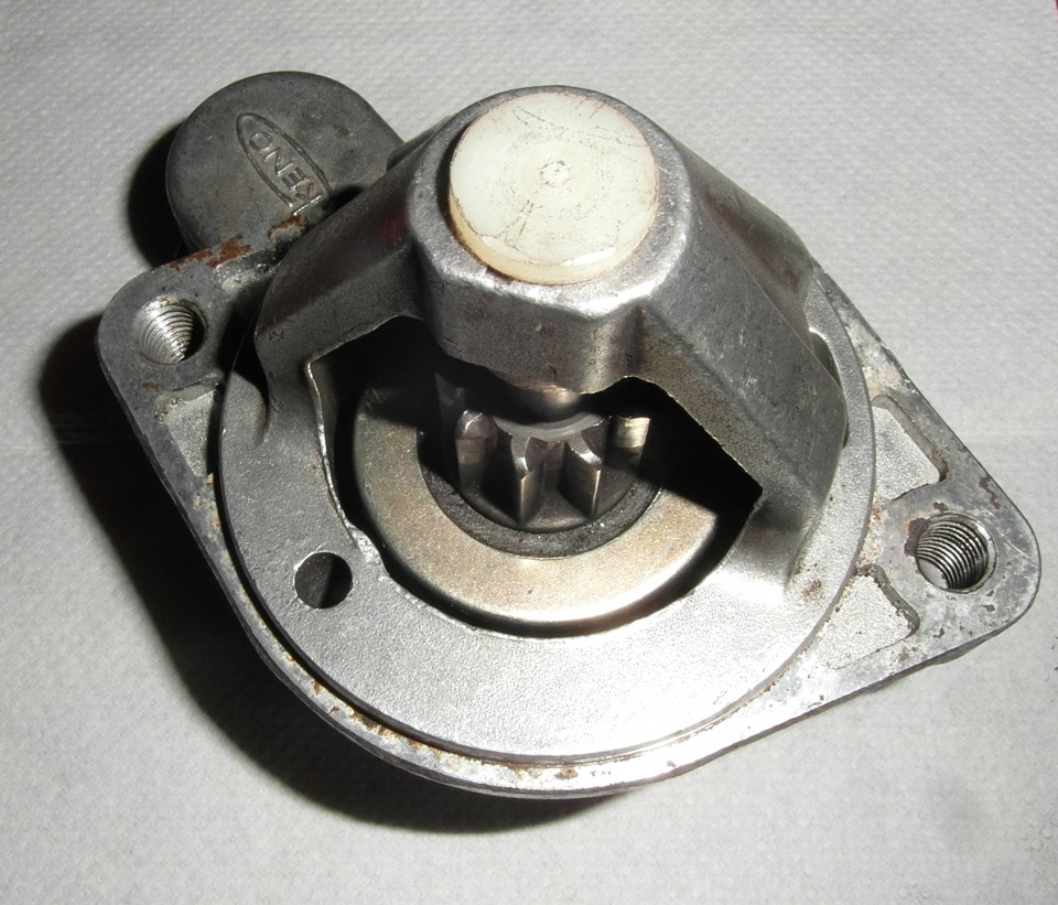

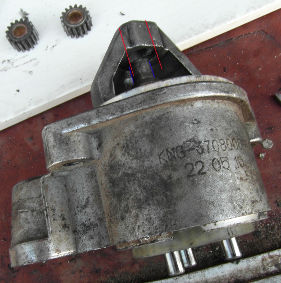

Володя77 3 Опубликовано 4 октября, 2012 Стартер КЕНО редукторный 1,5 года, при вскрытии в носу стартера люфт 2 мм. Хотя заводился нормально, но звук, чот не тот пошёл. Купил втулки и к мастеру завтулить. Втулка 12/16 от жигулёвского стартера, в наборе две — нужна одна короткая. В остальном всё в норме. Фото для наглядности: Поделиться сообщением Ссылка на сообщение Поделиться на другие сайты
