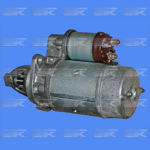

sobol 4x4-i 42 Опубликовано 28 апреля, 2014 Брал вот такой Чебоксарский Стартер 93.3708 для запуска двигателей ЗМЗ-405,-406,-409 автомобили ГАЗ ("волга", "газель", "соболь") и УАЗ ("hunter", "patriot").http://elektrom.ru/doc/show/20/index.php?id=null Поставил в фермера, там уже с коротышом был.Не много подумав его снял и поставил в соболя, а с соболя свежий (35000 км) на фермера.Соболька больше люблю )) Крутит очень уверенно РЕДУКТОРНЫЙ !!! Хоть и лью мобил синтетику, но очень приятно заводит в змз 40524.10 - 30. Он очень задумчивый. А 40522 в фермере не думает, раз и завёлся )) Качество в сравнении с другими в разы лучше. Как иномарочный, но по цене в три раз дешевле Mitsubishi Electric, что на Chrysler ставят. Также скажу верные признаки кончины стартера:- сильно проседает стрелка вольтметра- плохо крутитну и самая агония когда косичка массы до красна греетсявот это точно срочная замена стартёра Поделиться сообщением Ссылка на сообщение Поделиться на другие сайты
