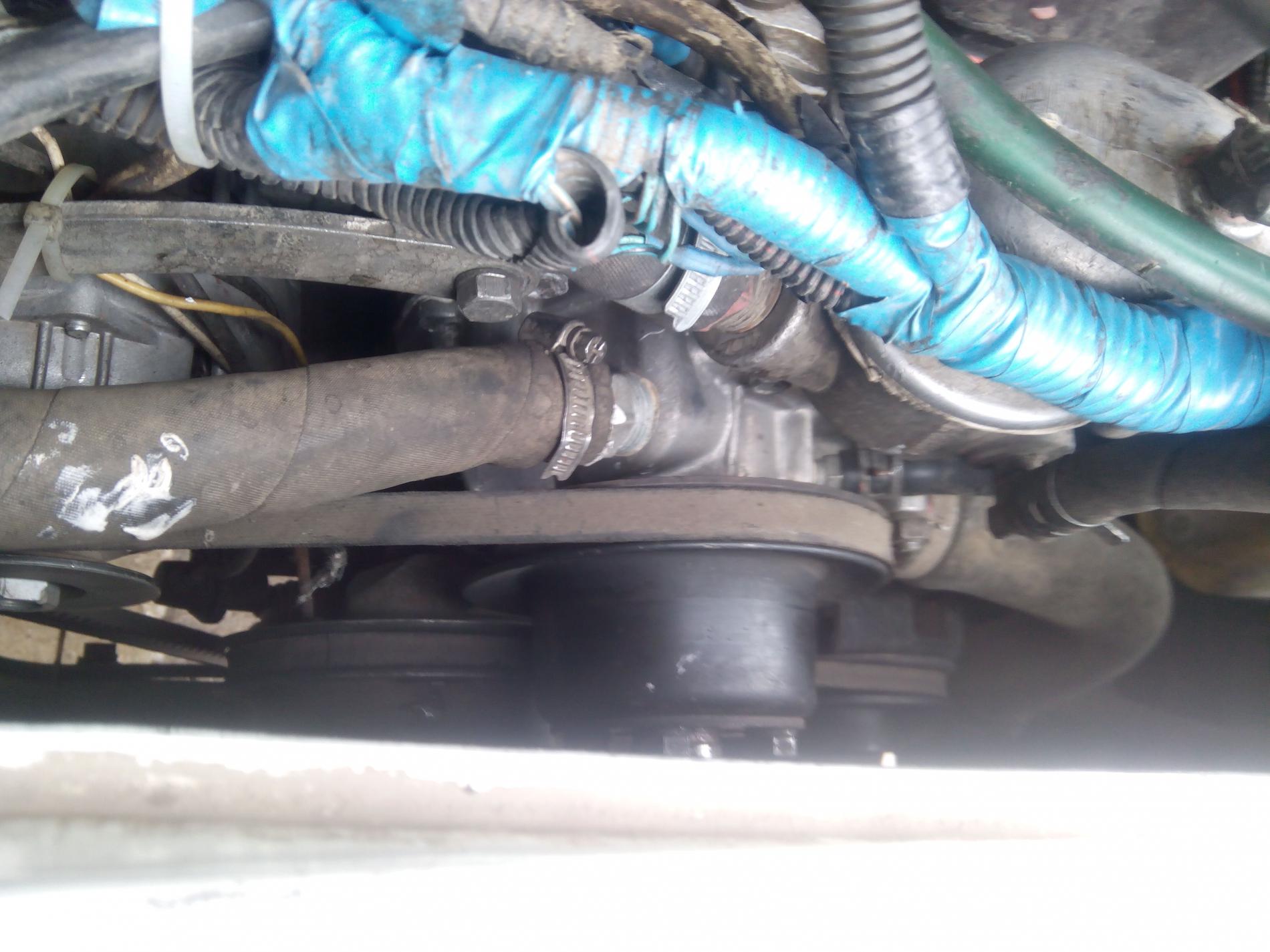

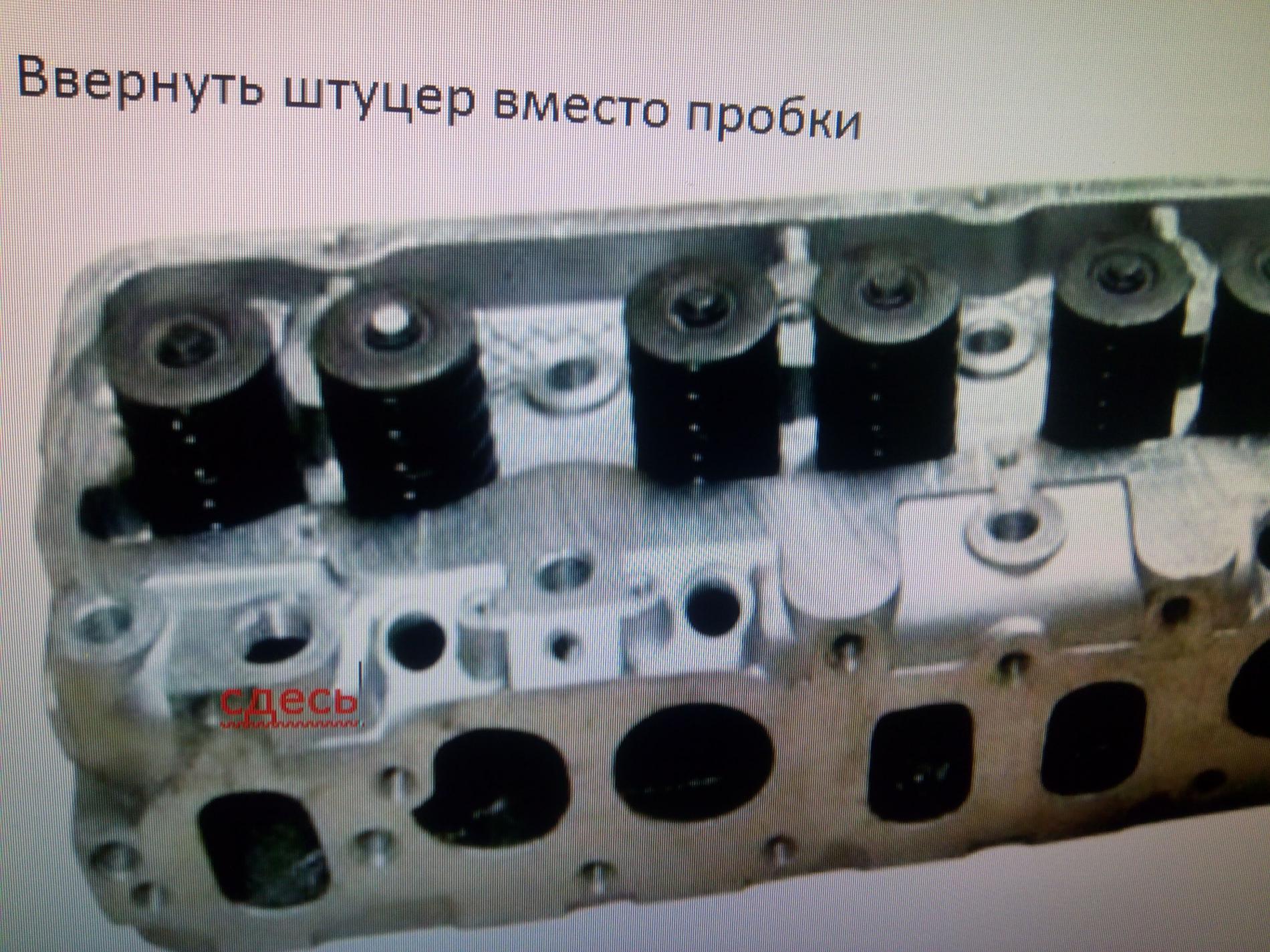

Gili Rail 1 Опубликовано 12 июля, 2016 Недаработка "Заводской брак" системы охлаждения на всех автомобилях с этим двигателем. Обнаружил просто когда взял в руки помпу. не предусмотрено циркуляция охлаждающей жидкости вообще в районе 3-4 цилиндров. Для устранения покупаем тройник диаметром 20мм. шланг полметра на 20мм, 4 хомута и самое сложное заказать у токаря штуцер с резьбой и выходом под шланг на 20мм. Штуцер вворачиваем сверху вместо заглушки в районе 4-го цилиндра., кто помнит на 402, 421 раньше там стоял краник. Тройник врезаем в шланг идущий вход в помпу это нижний шланг (верхний это выход с термостата). Уже испытанно на 2-х газелях. Температура стоит стабильная нет выбросов при остановке двигателя. Удачи.Испытанно при +31 на затяжном подъеме температура стабильна +80 и не надо ждать продувать охлаждать полминуты. Все как на иномарках хлопнул дверью и не смотришь назад, что вскипит. 1 Поделиться сообщением Ссылка на сообщение Поделиться на другие сайты

Gili Rail 1 Опубликовано 12 июля, 2016 А не проще танчик с торца головки поставить? У меня например сверху заглушки нет. Литьё. У меня выход с торца головки на печку и туда ещё установлен электронасос. А с термостата выход на газовый редуктор.фото сделай , это в каком месте точно скажи. или по фото головки укажи где у тебя выход в районе 4-го цилиндра Поделиться сообщением Ссылка на сообщение Поделиться на другие сайты
соболевич 2 083 Опубликовано 12 июля, 2016 фото сделай , это в каком месте точно скажи. или по фото головки укажи где у тебя выход в районе 4-го цилиндраС торца головки там есть плоская заглушка вместо нее замастырить отвод со штуцером можно.В магазинах продается 150 руб. Поделиться сообщением Ссылка на сообщение Поделиться на другие сайты

alexgop 997 Опубликовано 12 июля, 2016 У 90% гбц этих моторов в этом месте нет заглушки. А так, то имея в этом месте выход с гбц глупо не дать ож оттоку. Это самое высокое место в башке. Таньчик на задке конечно тож выход, но это место лучше. Поделиться сообщением Ссылка на сообщение Поделиться на другие сайты

sss173s 1 296 Опубликовано 12 июля, 2016 Не поленился и вылез из кабины и сфоткал. УМЗ 4216 с заводским ГБО стоит штуцер и шланг на газовый редуктор. Значит циркуляция там есть. Поделиться сообщением Ссылка на сообщение Поделиться на другие сайты
aktau84 34 Опубликовано 12 июля, 2016 с 4-го цилиндра куда шланг идет? Поделиться сообщением Ссылка на сообщение Поделиться на другие сайты
sss173s 1 296 Опубликовано 12 июля, 2016 с 4-го цилиндра куда шланг идет?На газовый редуктор Поделиться сообщением Ссылка на сообщение Поделиться на другие сайты
