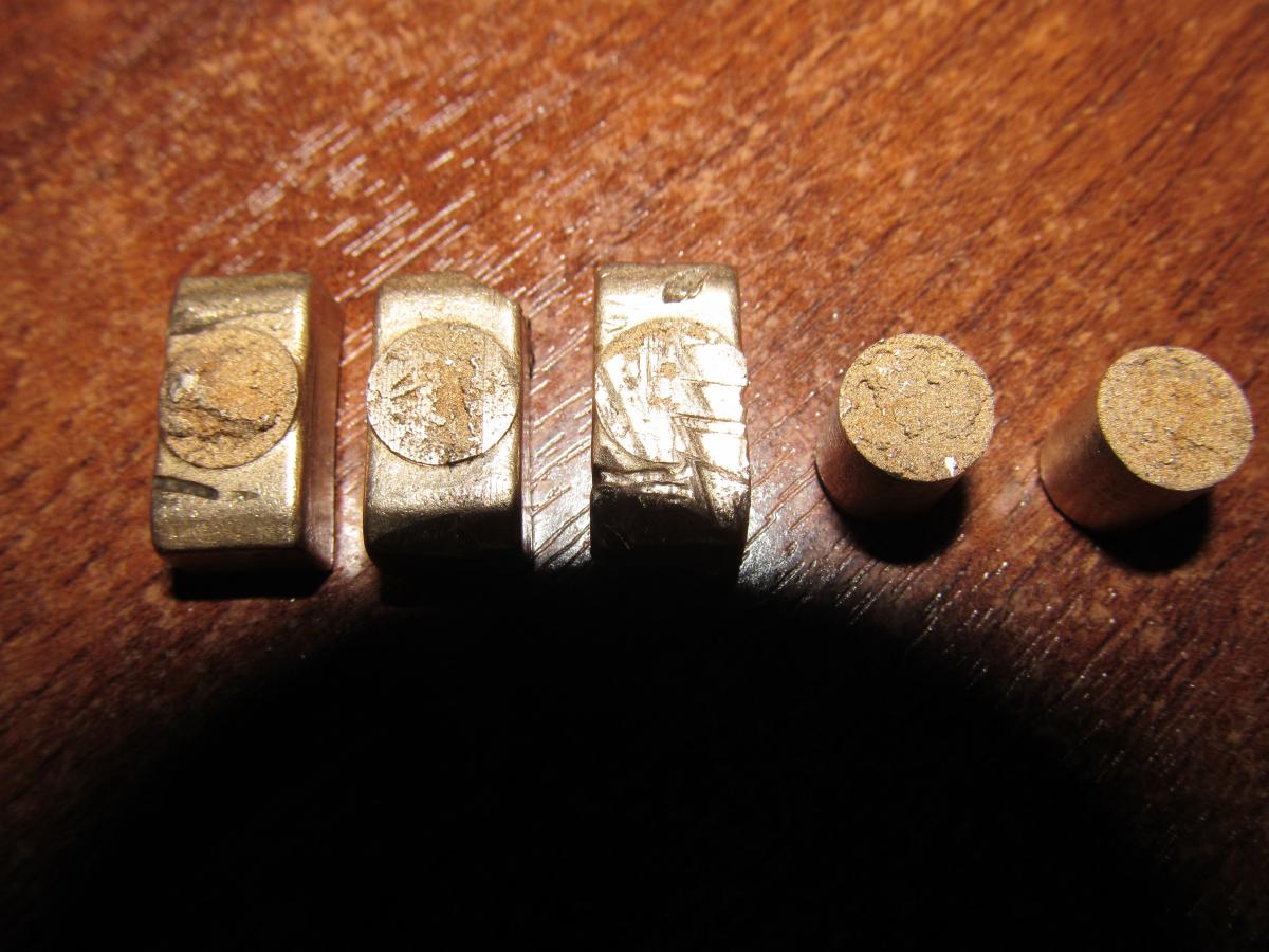

perevoz64 6 Опубликовано 29 апреля, 2019 Всем привет! После ремонта кпп машина не проехала и 500 метров. Отказала треть и четвертая передача. После вскрытия оказалось что срезало оба сухаря на вилке 3-4 передачи и один сухарь на вилке 1-2 передачи. Какая может быть причина? Некачественные сухари или ещё что? Поделиться сообщением Ссылка на сообщение Поделиться на другие сайты
Татарин 7 564 Опубликовано 29 апреля, 2019 (изменено) Всем привет! После ремонта кпп машина не проехала и 500 метров. Отказала треть и четвертая передача. После вскрытия оказалось что срезало оба сухаря на вилке 3-4 передачи и один сухарь на вилке 1-2 передачи. Какая может быть причина? Некачественные сухари или ещё что?Наверное, всё-таки да.Некачественные. Слом посмотри,не кристаллический-ли он? Изменено 29 апреля, 2019 пользователем Татарин Поделиться сообщением Ссылка на сообщение Поделиться на другие сайты
perevoz64 6 Опубликовано 29 апреля, 2019 Слом посмотри,не кристаллический-ли он?А это как? Сухари сейчас у меня в руках. Могу фото позже попробовать выложить. Поделиться сообщением Ссылка на сообщение Поделиться на другие сайты

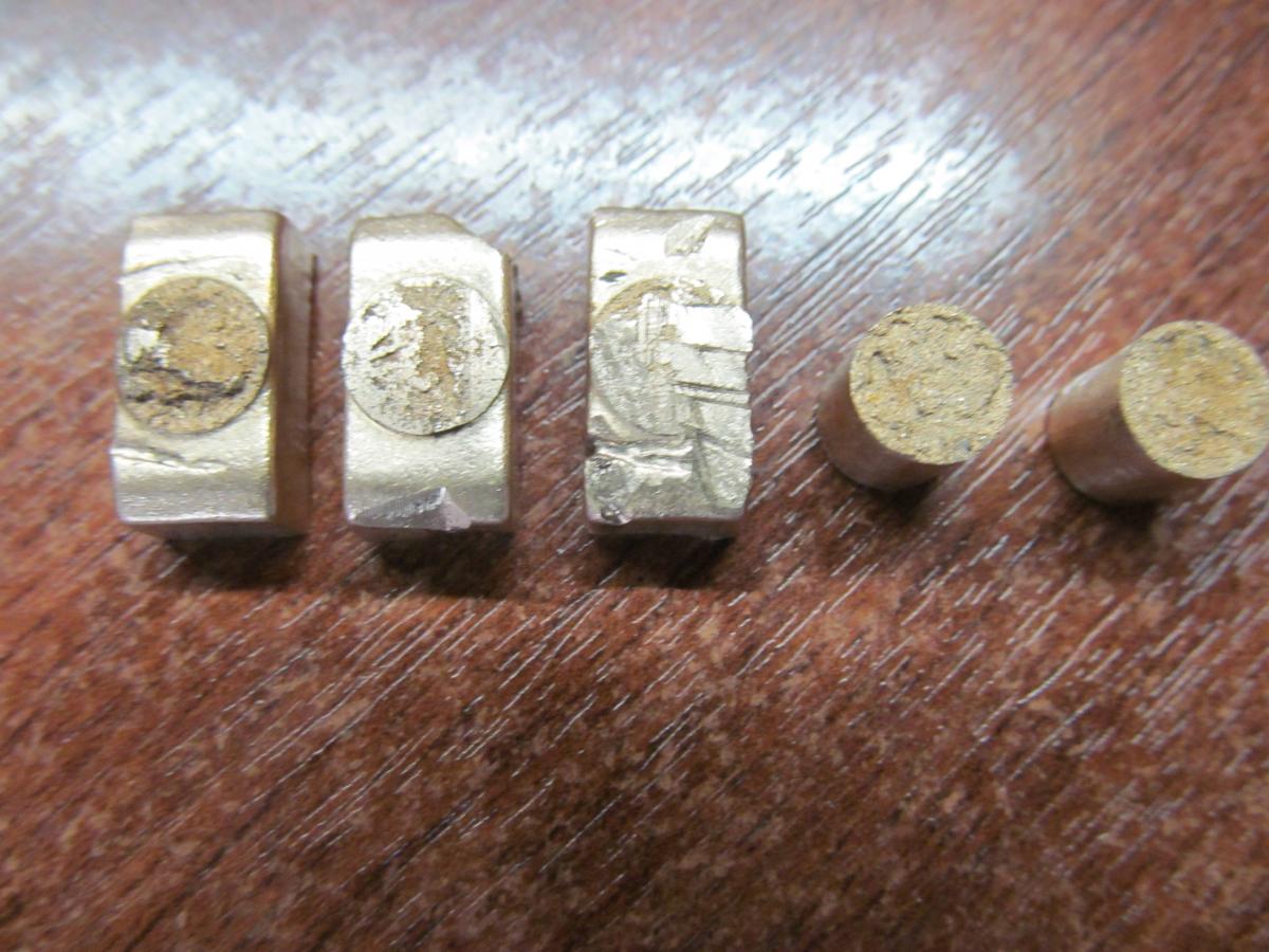

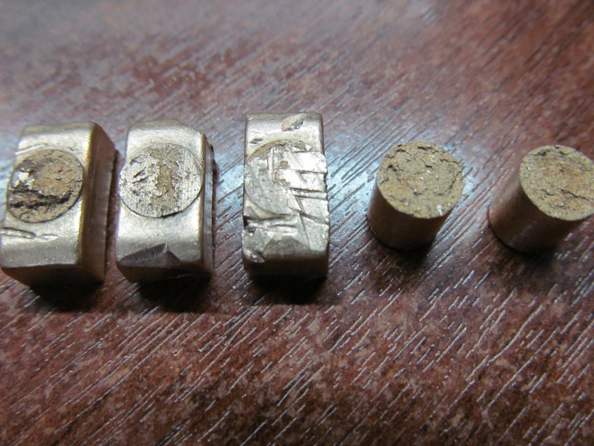

perevoz64 6 Опубликовано 29 апреля, 2019 Наверное, всё-таки да.Некачественные. Слом посмотри,не кристаллический-ли он?Вот фото. Один все таки успело переживать шестернями. Поделиться сообщением Ссылка на сообщение Поделиться на другие сайты
Татарин 7 564 Опубликовано 29 апреля, 2019 Всё ясно.Крупнозернистый слом.Плохие пяточки.В другом магазине купи.У этих скорее всего вся партия такие. Поделиться сообщением Ссылка на сообщение Поделиться на другие сайты
perevoz64 6 Опубликовано 29 апреля, 2019 (изменено) В другом магазине купиА как их визуально определить в магазине хорошие они или нет?Или только ломать и смотреть зерно?Что-то побаиваюсь я опять нарваться на такие сухари.Может лучше вилки старого образца купить поставить? Изменено 29 апреля, 2019 пользователем perevoz64 Поделиться сообщением Ссылка на сообщение Поделиться на другие сайты
Татарин 7 564 Опубликовано 29 апреля, 2019 Наверное да.Это изделие порошковой металургии. Либо рецептуру нарушили ,либо температуру спекания. Поделиться сообщением Ссылка на сообщение Поделиться на другие сайты

perevoz64 6 Опубликовано 29 апреля, 2019 где такая лажа продается, а с родными чтоВ магазинах нашего города. Старые потертые были, решил поменять на новые. Думал как лучше сделать, а получилось наоборот. Поделиться сообщением Ссылка на сообщение Поделиться на другие сайты
Татарин 7 564 Опубликовано 29 апреля, 2019 В магазинах нашего города. Старые потертые были, решил поменять на новые. Думал как лучше сделать, а получилось наоборот.Ну так ты отнеси в автолавку их назад.Объясни ситуацию.Они, скорее всего не в курсе вообще, что за говно им поставщик подсунул. Поделиться сообщением Ссылка на сообщение Поделиться на другие сайты
perevoz64 6 Опубликовано 29 апреля, 2019 Ну так ты отнеси в автолавку их назад.Объясни ситуацию.Они, скорее всего не в курсе вообще, что за говно им поставщик подсунул.Так эти отнесу, благо магазин рядом. Не факт что этот поставщик всем магазинам нашего города эти левые сухари не поставляет. Слышал, что новые вилки старого образца сейчас тоже в магазинах найти тяжело, только восстановленные. Думаю завтра позвонить на разборку, спросить что у них есть. Дожили блин! Вынуждены старые запчасти на свои машины покупать, как на древнюю иномарку. Поделиться сообщением Ссылка на сообщение Поделиться на другие сайты
