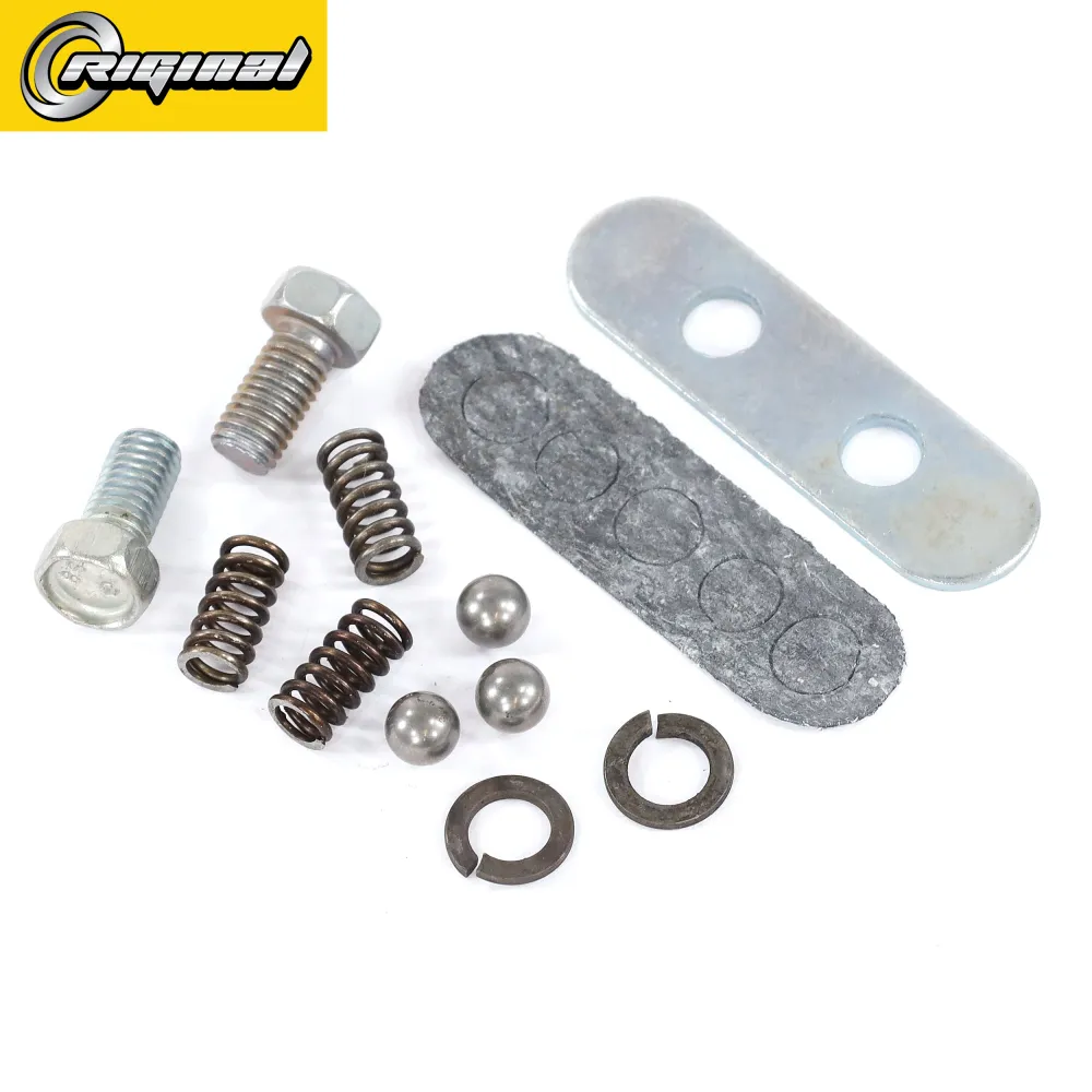

perevoz64 6 Опубликовано 17 июля, 2020 Которые подпружинивают шарики на штоках вилок Поделиться сообщением Ссылка на сообщение Поделиться на другие сайты
Alex030569 7 314 Опубликовано 17 июля, 2020 Только что, perevoz64 сказал: Которые подпружинивают шарики на штоках вилок А,понятно.Там же на две передачи идёт,а ты про пятую только,вот я и запутался. Попробуй,КПП же снимать не надо для этого.Но я не верю,что там пружинки просели. 1 Поделиться сообщением Ссылка на сообщение Поделиться на другие сайты

dss222 2 Опубликовано 26 августа, 2024 а могут ли фиксаторы пружинки быть проблемой сему? или они только на вылет влияют? Поделиться сообщением Ссылка на сообщение Поделиться на другие сайты
