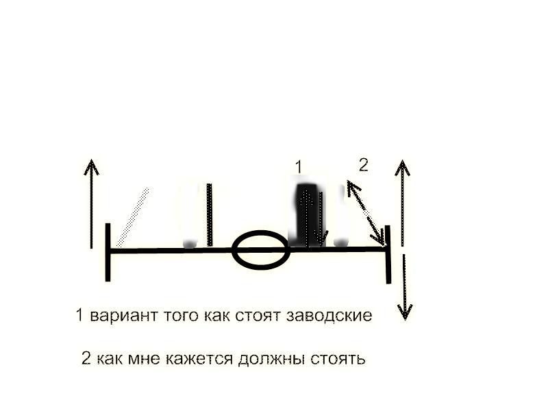

Темыч 0 Опубликовано 2 декабря, 2009 Всем добрый вечерок))))) подниму немного раньше написанный вопрос про два амортизатора. Дело все в том что не нужно двух амортизаторов просто на семействе газель мне кажется неправильно стоят амортизаторы. из за того что амортизаторы стоят очень близко к центру задней оси соответственно плечо и усилие при зжатии и разжатии амортизатора больше (закон физики чем больше плечо тем легче нажать)) так вот мне кажется что их нужно поставить ближе к калесам и все лишние колебания пропадут. единственное непонятно по какой причине завод не сделал так???????? примерно даже нарисовал))) Поделиться сообщением Ссылка на сообщение Поделиться на другие сайты
толмачев 23 Опубликовано 2 декабря, 2009 Всем добрый вечерок))))) подниму немного раньше написанный вопрос про два амортизатора. Дело все в том что не нужно двух амортизаторов просто на семействе газель мне кажется неправильно стоят амортизаторы. из за того что амортизаторы стоят очень близко к центру задней оси соответственно плечо и усилие при зжатии и разжатии амортизатора больше (закон физики чем больше плечо тем легче нажать)) так вот мне кажется что их нужно поставить ближе к калесам и все лишние колебания пропадут. единственное непонятно по какой причине завод не сделал так???????? примерно даже нарисовал)))Логика есть,только куда ты его там всунеш? Коллеги. Может подскажете какие аморт. более длинные могут подойти по посадке, что бы были мягкие на сжатие и жесткие на отбой? Малость лифтанули Плазы не хватает все 4 потекли разом, хотя были новые. Надо см на 10-длиннее ходгаз 53 Поделиться сообщением Ссылка на сообщение Поделиться на другие сайты
Темыч 0 Опубликовано 2 декабря, 2009 Странно а на полноприводном соболе стоят имено таким образом разнесены к калесам. Поделиться сообщением Ссылка на сообщение Поделиться на другие сайты

толмачев 23 Опубликовано 3 декабря, 2009 нет,ни где ни чего неупирается.Спорить не стану, хотя и не думаю что на старых ГАЗелях другая рама.у меня упирался.вот поэтому и переделал крепление,штырь купил газоновский ,есть в продаже.правда поприкалывался над продавцом когда покупал амортизаторы,он меня спросил какие? передние или задние :D Поделиться сообщением Ссылка на сообщение Поделиться на другие сайты
