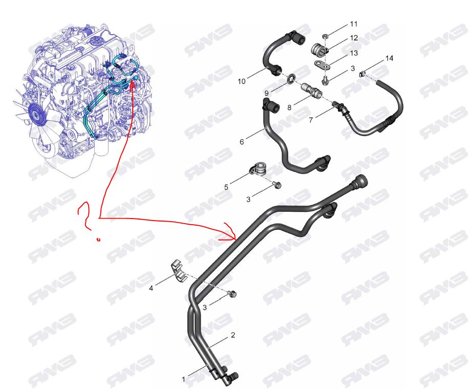

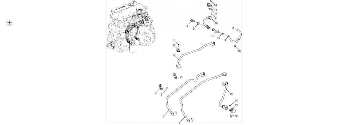

Показать на рисунке сможете какую именно трубку надо?post-96601-0-48081400-1505282856_thumb.png
Если выделенная красным
то номер 53443110442610
приобрести можно в магазинах сети Детали машин ГАЗ
Изменено пользователем PodmarevAA
сахар
Показать на рисунке сможете какую именно трубку надо?attachicon.gifТНВД ЯМЗ.png
Александр, спасибо, трубка на рисунке выделена нужная
Фотографию сможете прислать?
Как решить вопрос с заменой трубки по гарантии?
