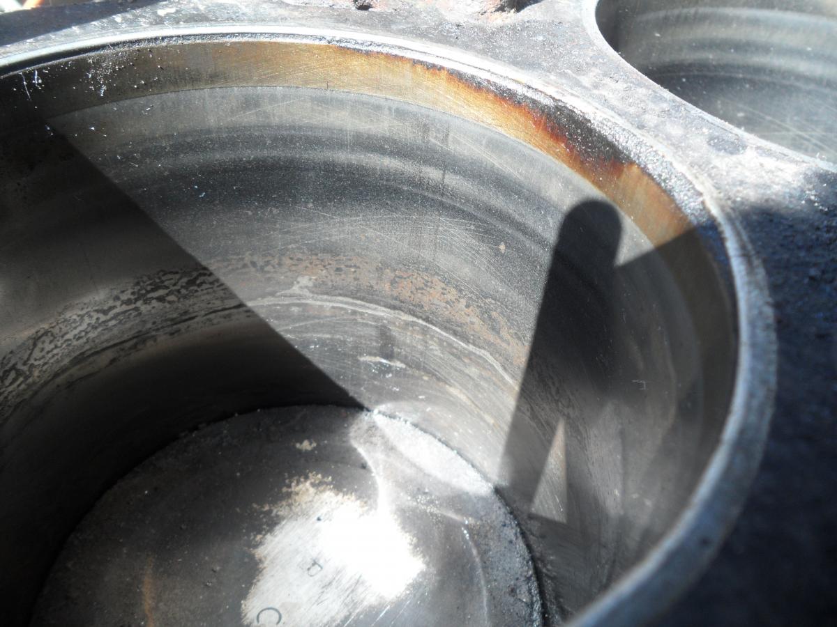

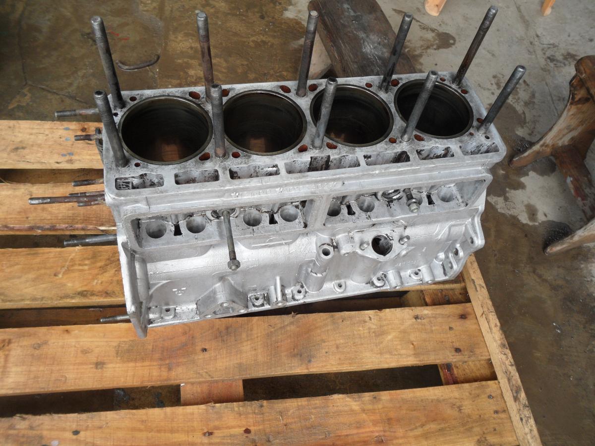

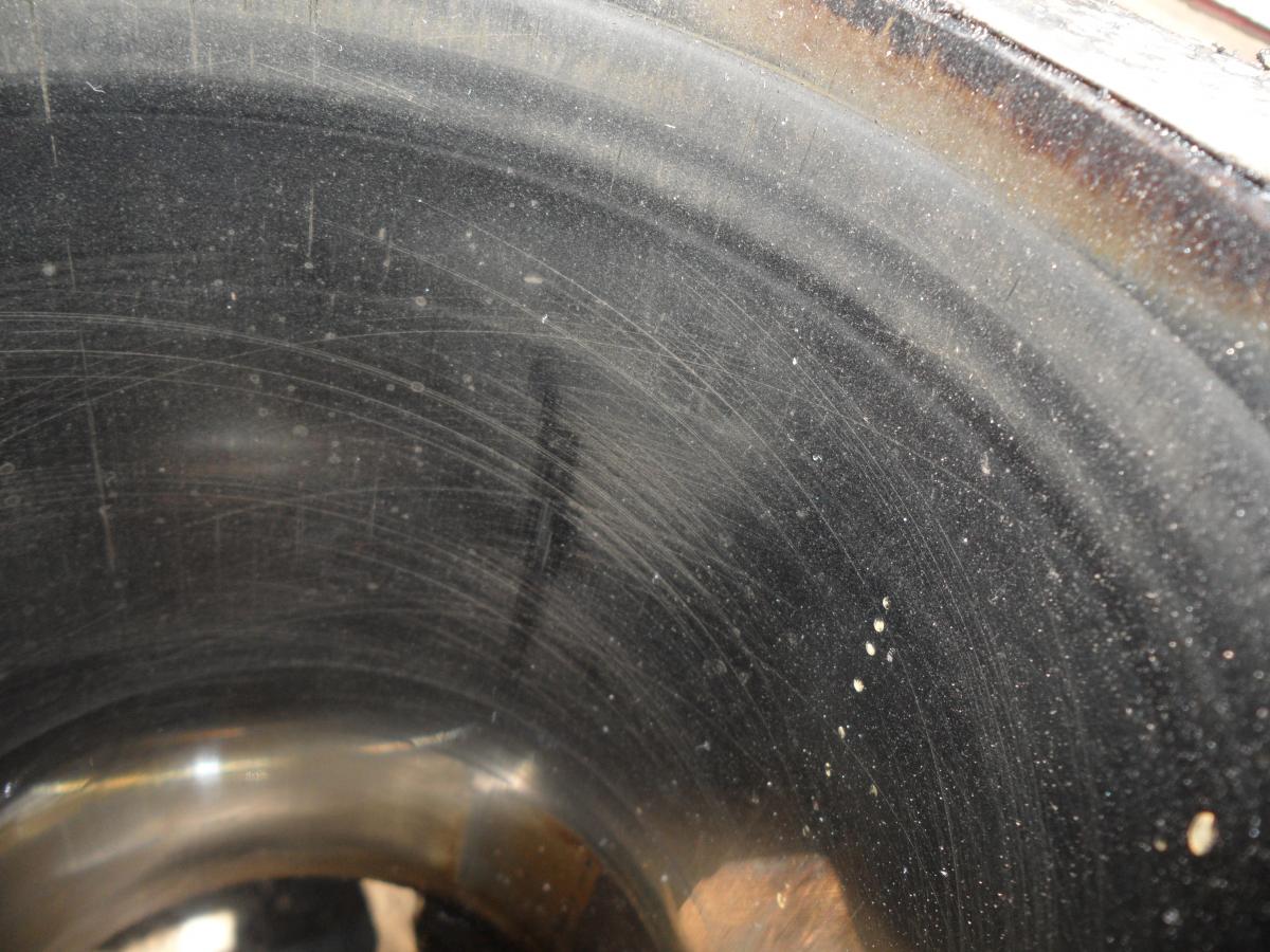

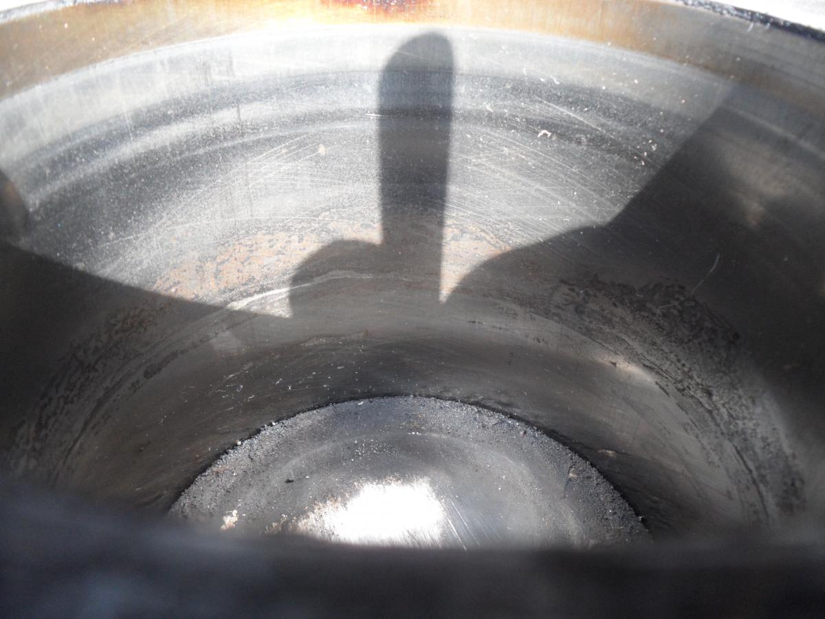

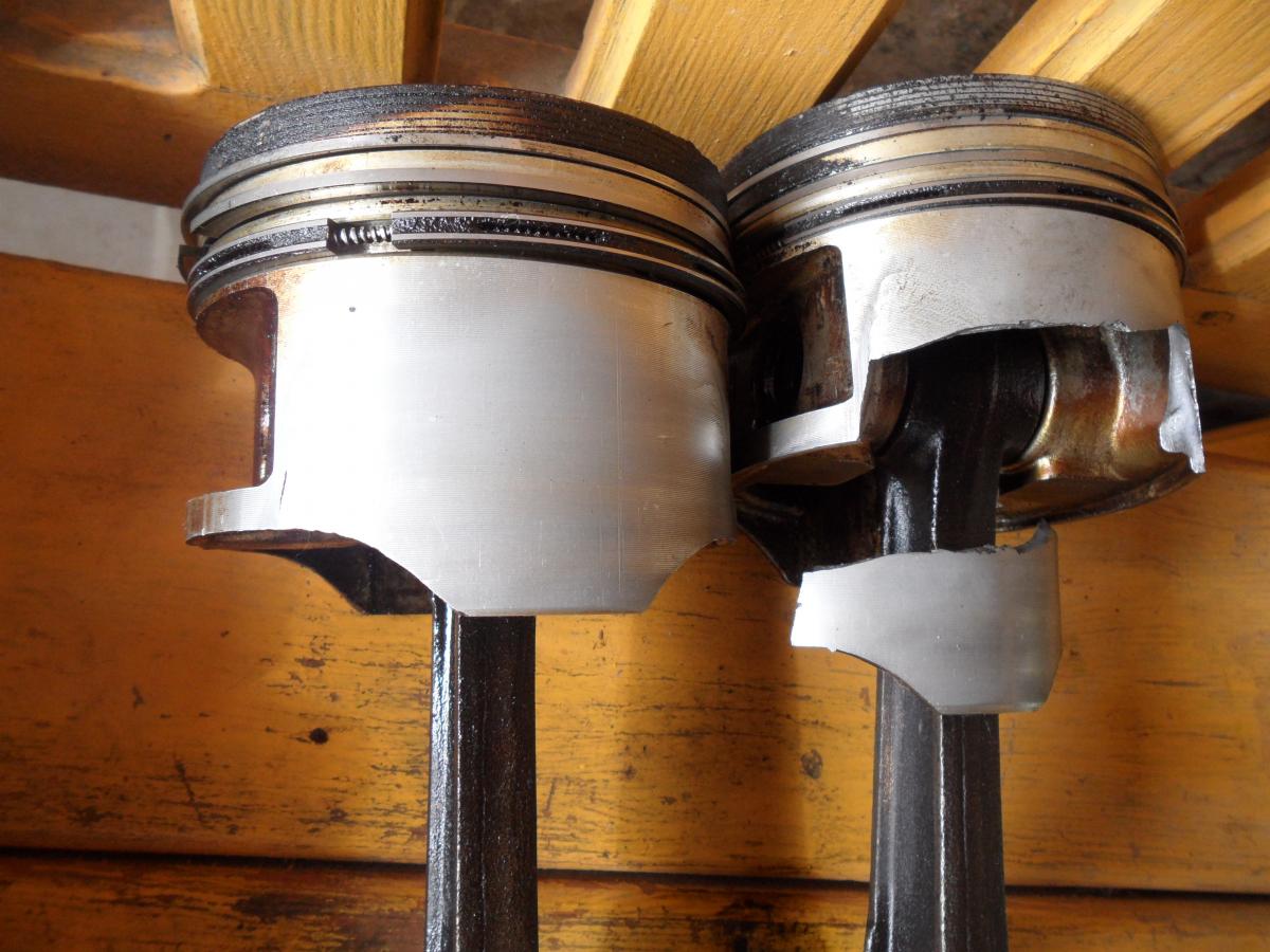

Буль-буль 69 Опубликовано 21 мая, 2017 Попал и я на кап. ремонт..(( Появился незначительный стук в двс, думал шестерня грм, но вскрыв поддон нашёл кусок юбки поршня 4-го цилиндра. Самое печальное обнаружил в 3-й и 2-й гильзе. У бывшего хоз-на машина долго стояла, как теперь выяснилось с водой в поршневой... Потом как я понимаю, он заменил прокладку головки, ну и благополучно избавился от машины... Что я теперь имею: 1-й и 4-й цилиндр гильзы в идеале, а две средние в раковинах. Компрессию проверял буквально около 1ооо км перед вскрытием 1-й: 12, 2-й 11,5 , 3-й 11,5 , 4й-12. Казалось-бы всё не плохо.Вот теперь в раздумьях что делать, протачивать гильзы, или подкинуть новые поршня и дальше в бой? Фото прилагаю, жду советов. Поделиться сообщением Ссылка на сообщение Поделиться на другие сайты

Буль-буль 69 Опубликовано 21 мая, 2017 sss173s, Нет вообще. Хон заводской виден на всех гильзах, компрессия хорошая, масло доливал не более 1 литра на 2-2,5 тыс. км. Двигатель до появления стука работал тихо. На тягу не жаловался, с прицепом и грузом до 2,5 тонн набегал после покупки 30ооо км. Сцуко, так не хочется точить блок... Если-бы не поршень, не за что-бы не полез в двигатель! Поделиться сообщением Ссылка на сообщение Поделиться на другие сайты
газель2005 2 720 Опубликовано 21 мая, 2017 Не точи.Будет еще ездить.Данные раковины от перегрева. 2 Поделиться сообщением Ссылка на сообщение Поделиться на другие сайты
Буль-буль 69 Опубликовано 21 мая, 2017 газель2005, Точно не от перегрева. Если поставить поршня по границам раковин, получается точно по ширине колец. "Каёмки" раковин как-бы на разной высоте от края гильзы и точно совпадают при установке коленвала (поршней) в определённом положении. Раковины всё таки большие, Ногтем не плохо цепляются бороздки по кругу, боюсь в дальнейшем, если не проточить, будут быстро изнашиваться, а может и лопатся поршневые кольца.Да и опять-же, поршень один скорее всего не продаётся, только комплект брать. А рас так, то сделать уж по-человечески, может подольше "проживёт" УМЗ-шка...Парни кто растачивал гильзы, как после сей процедуры ходят двигатели? Поделиться сообщением Ссылка на сообщение Поделиться на другие сайты

ZAN57 3 533 Опубликовано 22 мая, 2017 Хоны то нормальные. Вопрос в том- из-за чего отломило поршень? Не из-за раковин же напрямую. А кольца ломаные оказались или нет? Между колец перегородки целы? Поделиться сообщением Ссылка на сообщение Поделиться на другие сайты

Буль-буль 69 Опубликовано 22 мая, 2017 Хоны то нормальные. Вопрос в том- из-за чего отломило поршень? Не из-за раковин же напрямую. А кольца ломаные оказались или нет? Между колец перегородки целы?Хоны нормальные. Кольца, перегородки целые. Поршня ломаные из за перегрева (третий тоже с трещиной). Скорее всего у бывшего хоз-на (машина была в Турецкой фирме, строила 3 года олимпийский Сочи) было так: ДВС хорошо перегрели из-за прогара прокладки гбц, и ездили с этим прогаром "до победного", затем машину поставили и стояла она больше года, о том что стояла и хозяин говорил. Затем тупо заменили прокладку, и на продажу..(( Я машину не "грел" ни разу, так как сразу после покупки поставил трёхрядный медный радиатор и "винты" от нивы.Сегодня раскидал двигатель, отмыл блок (ох и намуд№хался..) Завтра повезу на замер, чтоб знать какой размер поршней брать. Выкрутил одну пробку коленвала, шейка забита "под завязку", завтра покажу фото. Поделиться сообщением Ссылка на сообщение Поделиться на другие сайты
