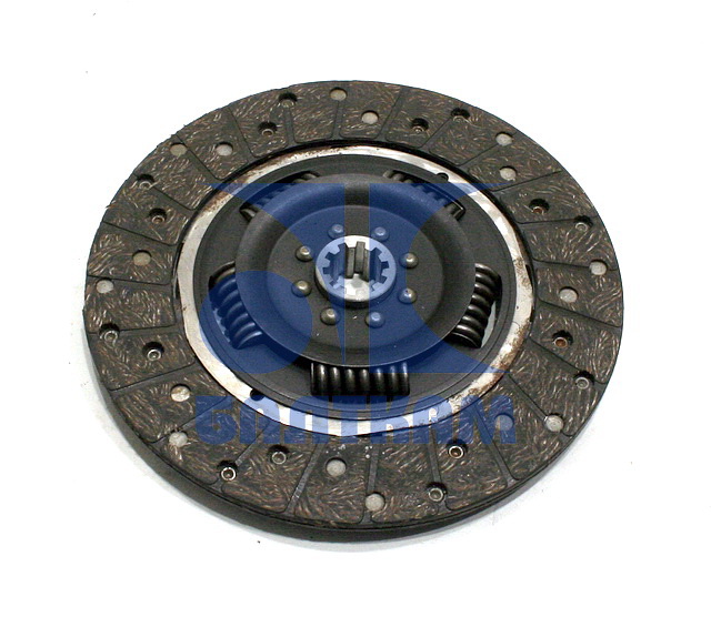

ваши кони тихо ходят ;) ,давно уже ставят вот такой
Отличительной особенностью нового диска является наличие двойных демпферных пружин,т.е пружины расположены одна внутри другой.
особенность этого диска не в двойных пружинах,а в демпферной втулке(вокруг шлицов)
Сергей 751
Да похоже оно самое.
колобок
похоже,но не он,это диск с ЗМЗ514
Сергей 751
То что мне поставили чисто визуально очень похоже.Но и главное результат

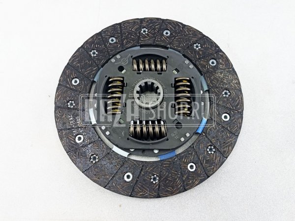

Подскажите, кто нибудь ставил вот такой диск  (3163.1601130), он вроде как замена 514?
Темы прошлые, ребята смотрите посты выше, этот от уаза если не ошибаюсь. Все маркировки, кат.номера и артикулы давно выложены., лень читать, ставьте и учитесь на своих ошибках нах...
