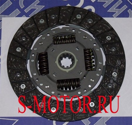

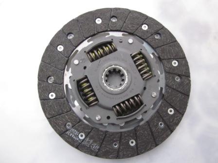

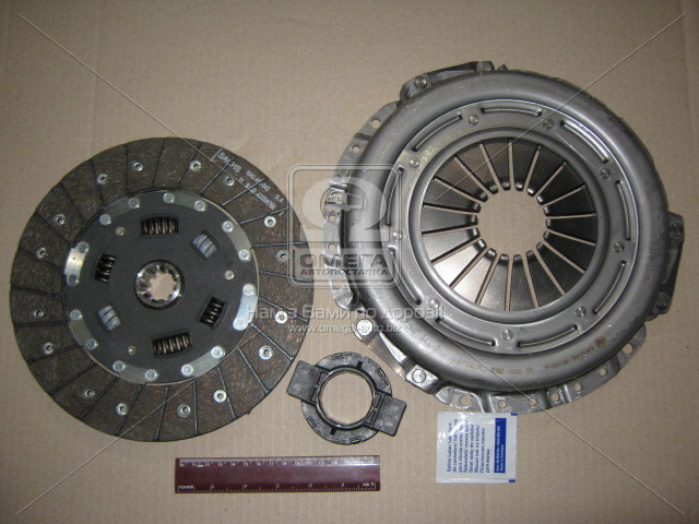

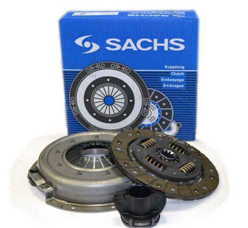

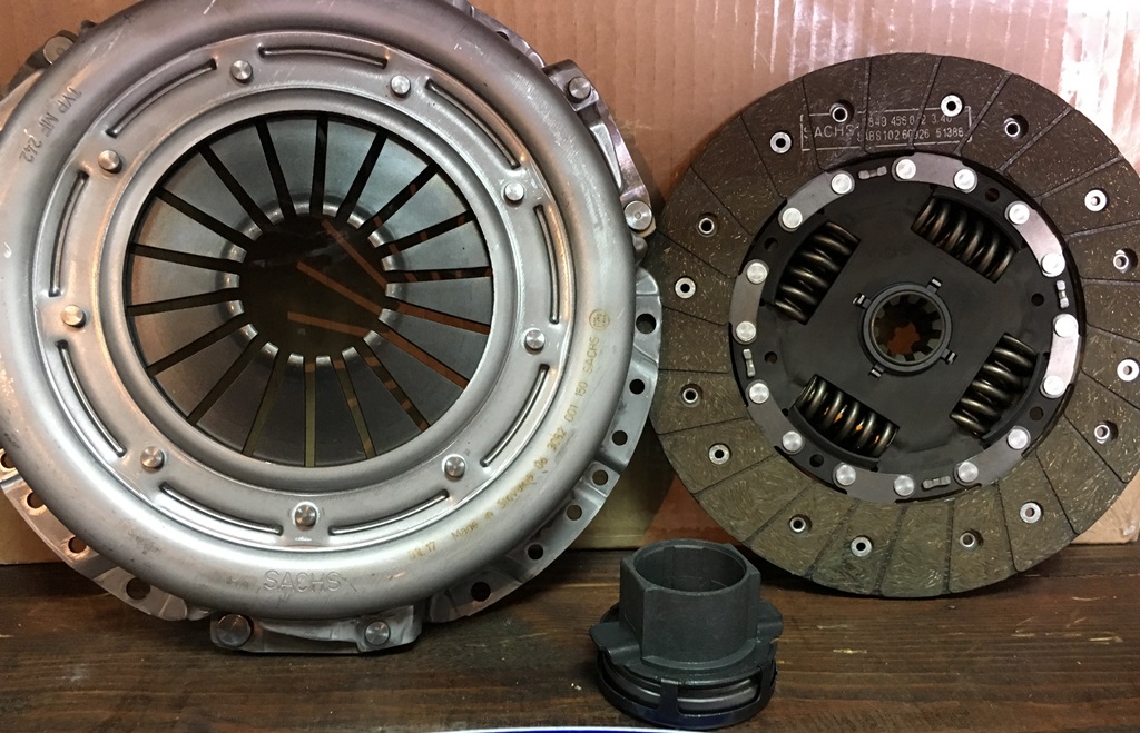

Ребята ! С Наступающим Новым Годом .КУПИЛ Комплект сцепления SACHS Газель с дв.Cummins 2.8, ГАЗ-560 … ПОКУПАЛ В S-MOTOR  НА КОРОБКЕ написана ГАЗ  Это оригинал диск ИЛИ НЕТ ?КТО ТО ПОКУПАЛ ТАМ . БУДИТ ЛИ ШУМ ((
Alex 616
post-23307-0-10758400-1514650257_thumb.jpegpost-23307-0-41847900-1514650269_thumb.jpg
post-23307-0-64849700-1514650378_thumb.jpgpost-23307-0-33994600-1514650388_thumb.jpegpost-23307-0-61376900-1514650400_thumb.jpgpost-23307-0-65542600-1514650409_thumb.jpg
-Какое твоё?
БУДИТ ЛИ ШУМ ((

У меня стоит сакс от камня, покупал в s-motor. Все было в коробках газ. Проехал уже порядка 66 тыс.км треска нет, работает отлично) :rolleyes:

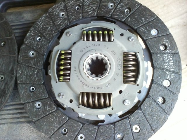

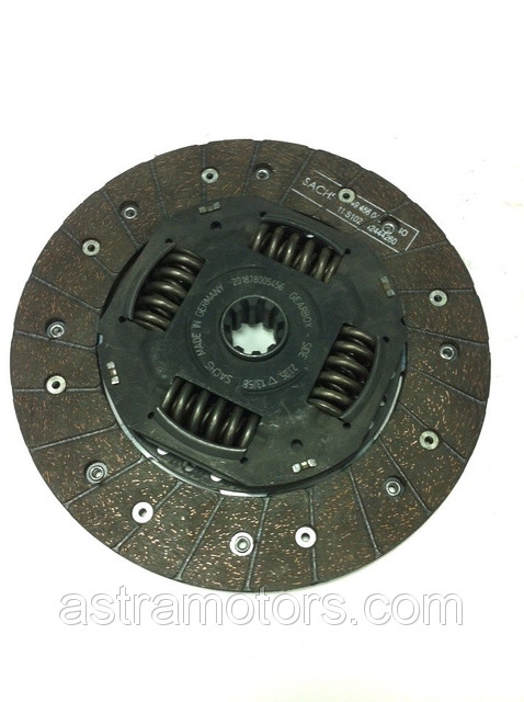

-То что если у тебя сцепа ещё хорошая-можно было обойтись заменой диска-post-23307-0-02612900-1514718893_thumb.jpgpost-23307-0-66862400-1514718901_thumb.jpgpost-23307-0-98119400-1514718910_thumb.jpgpost-23307-0-12884600-1514718923_thumb.jpeg Ну раз купил к-кт-смотри сколько пружин стоит,должно быть вот так-post-23307-0-17591800-1514718857_thumb.jpg
-Вот и весь смысл...С Наступающим!!!!

-То что если у тебя сцепа ещё хорошая-можно было обойтись заменой диска-attachicon.gif1.jpgattachicon.gif2.jpgattachicon.gif3.jpgattachicon.gif4.jpeg Ну раз купил к-кт-смотри сколько пружин стоит,должно быть вот так-attachicon.gifсакс.jpg

Почитал тему и охренел. Люди до сих пор ищут Luk на 514... Давно уже известно, что сцепление подходит Сакс от Камминс (корзина + диск). Появилось ещё Крафт для Камминс - корзина не подойдёт, пробовали на мою ставить. Выжимной от обычной бензинки. Да, бывает, что демпфер обрывает, тогда надо менять диск, а лучше с корзиной в сборе. Такое на Камминсах встречается - они так же трещать начинают, даже относительно новые машины.

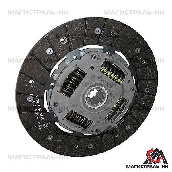

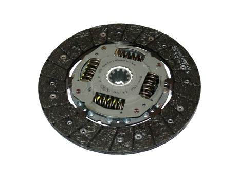

Такой вариант гораздо бюджетней: https://topdetal.ru/catalog/avtozapchasti/detali_mashin/stseplenie/disk_stsepleniya_dv_514_luk_germaniya_zmz/

Это обычный, от бензинки. На нём нет демпфера.
колобок
посмотри внимательнее,он там есть
bio-dizel
Его сейчас вместо лука514 рекомендуют.Причём прошаренные продавцы, у которых давно закупаюсь.
coba_83
На второй фото разглядел. Только он какой-то хлипкий с виду. Диск сам...
А ты сам его пробовал ставить? Именно этот диск? Может кто из наших форумчан ставил. Цена хорошая, только что-то доверия он не внушает
