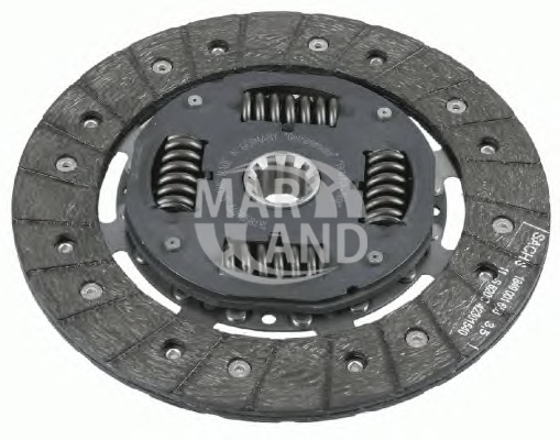

EvgenT 57 Опубликовано 1 апреля, 2017 (изменено) запилить бы пост с тем что 100% подходит и устраняет треск, а какие диски не помогают или помогают только временно - было бы окуенно Запиливаю: 100% мне подошло турецкое сцепление Starco от Камминса в сборе, кроме выжимного (выжимной от Камминса нам не подходит). Треска нет и в помине, выжим легкий, вопрос только в том, сколько пройдет, проехал 15 тыс. км, пока доволен.Вот такоеhttp://www.autoopt.ru/catalog/721466-sceplenie_gaz_3302_biznes_dv_cummins_isf_2_8_v_sbore_starco/Сакс от камминса тоже хорошо, но ценник кусается.Кстати, до этого стоял диск LUK от 514-го с обычной корзиной от 406, треска тоже не было. Изменено 1 апреля, 2017 пользователем EvgenT Поделиться сообщением Ссылка на сообщение Поделиться на другие сайты

ЯНАО 0 Опубликовано 1 апреля, 2017 Запиливаю: 100% мне подошло турецкое сцепление Starco от Камминса в сборе, кроме выжимного (выжимной от Камминса нам не подходит). Треска нет и в помине, выжим легкий, вопрос только в том, сколько пройдет, проехал 15 тыс. км, пока доволен.Вот такоеhttp://www.autoopt.ru/catalog/721466-sceplenie_gaz_3302_biznes_dv_cummins_isf_2_8_v_sbore_starco/такой не нашел нашел STARCO от ивеки такое - подойдет? STARCO SPK242102D продаваны уверяли что подойдет, но в инет лавках пишут что для УАЗа оноhttp://www.avtoall.ru/sceplenie_uaz_patriot_v_sbore_dv_iveco_starco-713601/ Сакс от камминса тоже хорошо, но ценник кусается.Кстати, до этого стоял диск LUK от 514-го с обычной корзиной от 406, треска тоже не было.один диск SACHS у нас ценой как комплект того же старко... кусается. знать бы что ходит долго. и перегрузы терпит. LUK не могу найти... фото чуть позже выложу подскажите он или не тосовсем недорогое есть такое 2217-00-1601130-000 - Диск сцепления 406 (усиленный) (ГАЗ) http://avtodetali66.ru/catalog/1/3300 уверяют на штайер подходитно мне кажется такое стояло с завода. и грохот оно не убирает. но недорого. ) Поделиться сообщением Ссылка на сообщение Поделиться на другие сайты
EvgenT 57 Опубликовано 1 апреля, 2017 такой не нашел нашел STARCO от ивеки такоеТы с Ямала, насколько понимаю? Где именно? Я сцепление в Тюмени покупал из наличия, если интересно, могу узнать, есть ли еще. совсем недорогое есть такое 2217-00-1601130-000 - Диск сцепления 406 (усиленный) (ГАЗ) http://avtodetali66.ru/catalog/1/3300 уверяют на штайер подходитПодойти-то подойдет, но такой вариант разве что от безысходности. Поделиться сообщением Ссылка на сообщение Поделиться на другие сайты

ЯНАО 0 Опубликовано 9 апреля, 2017 всем спасибо кто отозвался, времени искать и ждать не было, и так маховик задрало и пришлось точить, поставили то что нашлось а этоСцепление ГАЗ-3302 Бизнес дв.CUMMINS ISF 2.8 в сборе KRAFTTECH W05240B подходит (кроме выжимного) но - трещит! цензура. педаль тугая.еще и схватывает в конце (колено у груди пятка на весу) ппц не удобно но может так отрегулировали. поезжу отпишусь. надо будет заказать про запас диск лук и корзину валео дабы исключить метания в будущем. Поделиться сообщением Ссылка на сообщение Поделиться на другие сайты
ЯНАО 0 Опубликовано 9 апреля, 2017 вот внешний вид. по 1 пружине. пружины синие реально. пластик вроде есть а толку нет.http://tiu.ru/p246251284-stseplenie-gaz-3302.htmlвнешний видhttp://images.ru.prom.st/70315509_w640_h640_cid431591_pid24393240-19be48a7.jpghttp://www.autoopt.ru/product_pictures/big/ae3/653195.jpg Поделиться сообщением Ссылка на сообщение Поделиться на другие сайты
ЯНАО 0 Опубликовано 9 апреля, 2017 бюджет у нас 10ка (лучше бы за SACHS скатался но далеко ехать было) + выжимной нужен + подшипник посадочный купилглавное отсутствие результата это абсолютно не информативная тема!!! оч много слов но оч мало фото и маркировок. был лук диск но я не смог его точно идентифицировать поэтому не купил. короче комплект крафтеч KRAFTTECH W05240B подходит (повторюсь кроме выжимного) но треск не убирает. выжим не облегчает. надеюсь кому то поможет. Поделиться сообщением Ссылка на сообщение Поделиться на другие сайты
