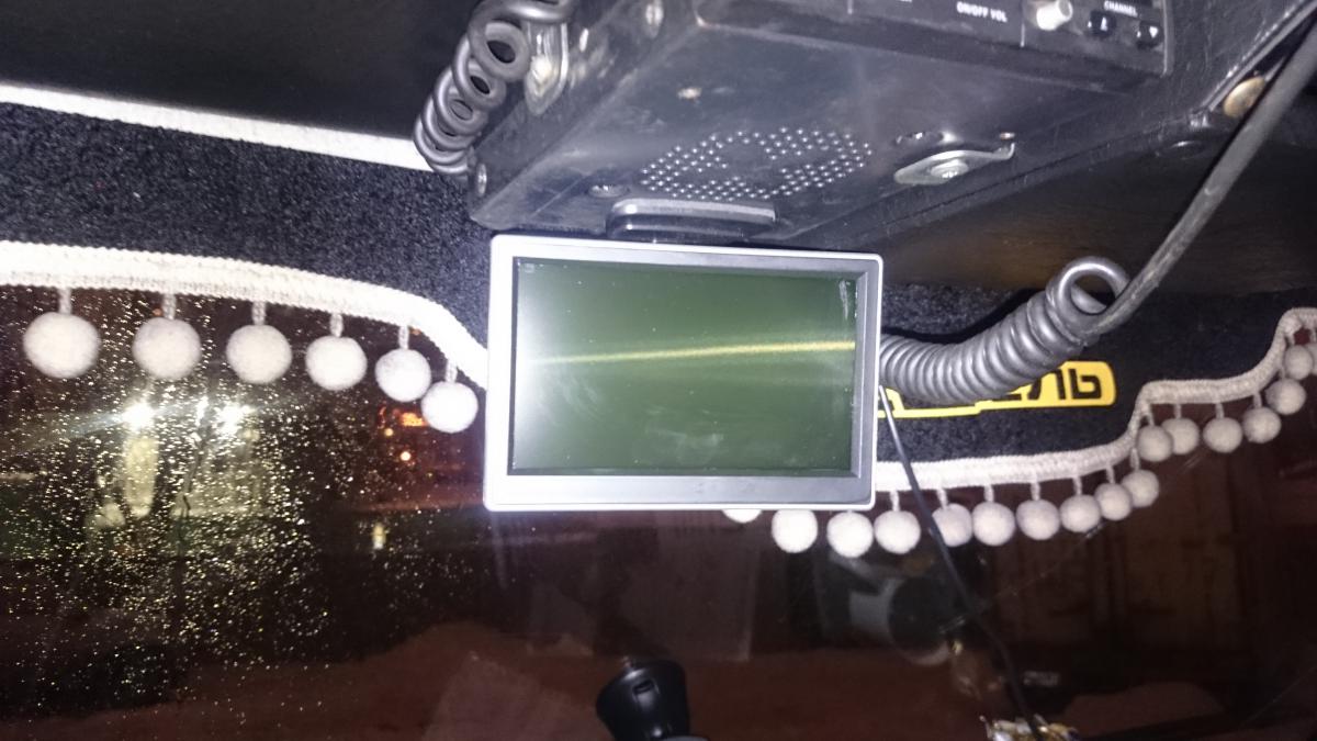

Maks52 642 Опубликовано 1 февраля, 2016 Alex030569, выложи фотку как монитор расположен, а то я уже всю голову сломал...чтоб висел и в глаза не бросался. Поделиться сообщением Ссылка на сообщение Поделиться на другие сайты
ВадимВ 1 708 Опубликовано 1 февраля, 2016 выложи фотку как монитор расположенвот, умная мысль Поделиться сообщением Ссылка на сообщение Поделиться на другие сайты
Alex030569 7 003 Опубликовано 1 февраля, 2016 примерно где фонарь освещение салона? Да,у меня там полка под рацию.Перед динамиком потом повесил. 1 Поделиться сообщением Ссылка на сообщение Поделиться на другие сайты
