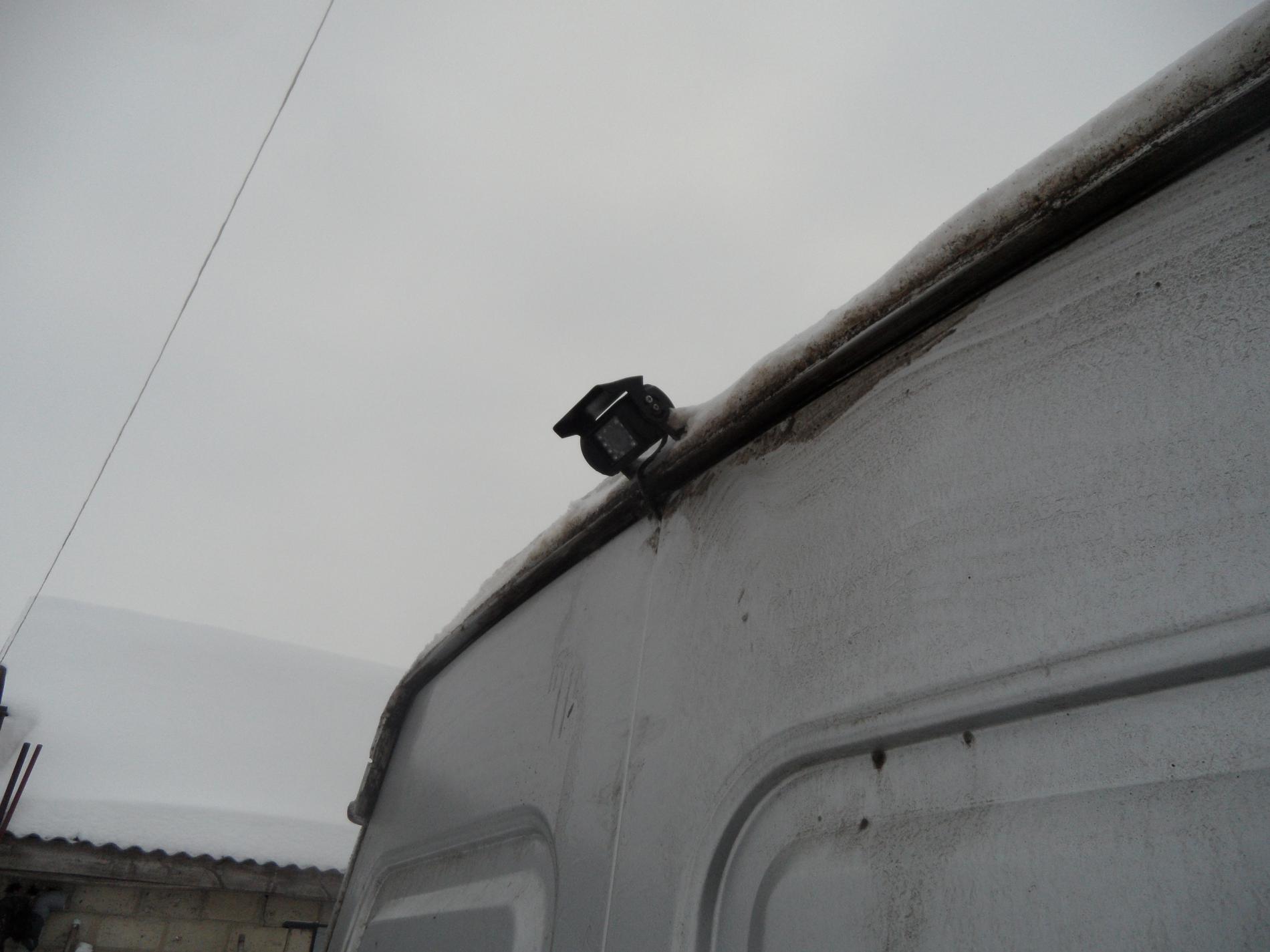

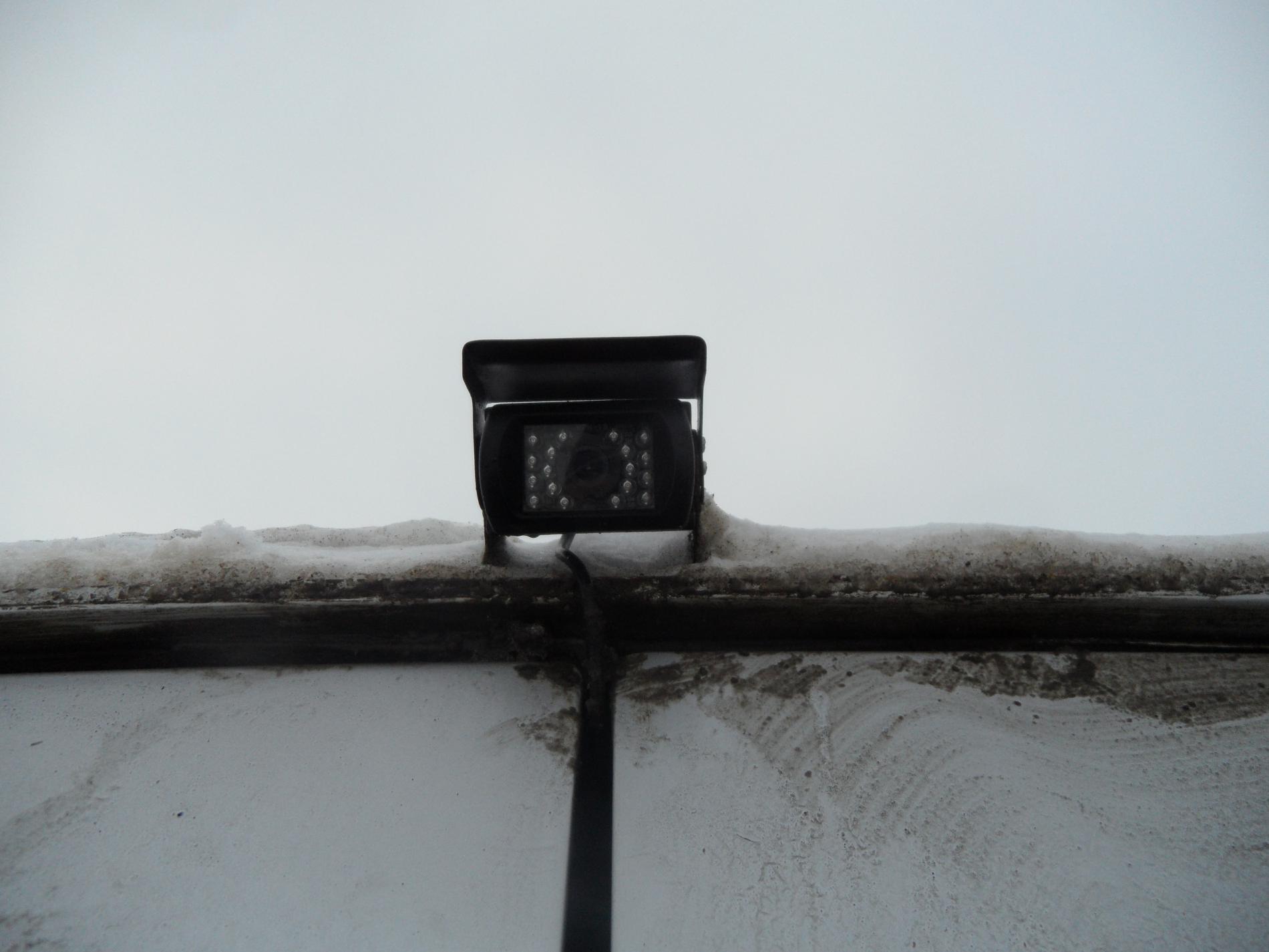

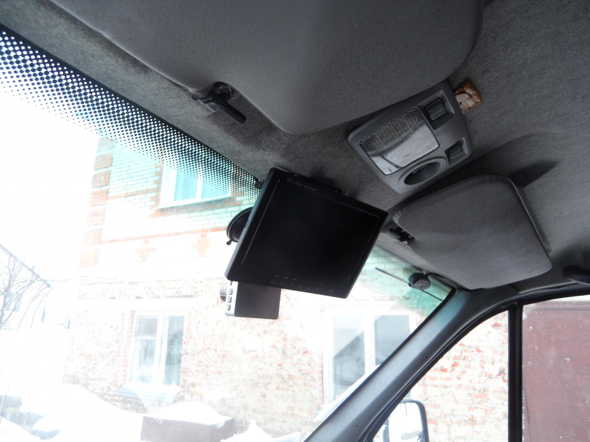

msv 82 Опубликовано 2 июля, 2016 Вот так у меня стоит,за счет козырька особо не заляпывается. Поделиться сообщением Ссылка на сообщение Поделиться на другие сайты

Alex030569 6 768 Опубликовано 3 июля, 2016 (изменено) Вот так у меня стоит,за счет козырька особо не заляпывается.SAM_1493.JPGSAM_1492.JPGSAM_1494.JPGНи фига себе! А зачем такую мощную ставить на машину.Такие камеры под наружное видеонаблюдение объектов.Сколько она стоит? Я когда свою покупал с монитром вместе отдал тысячу и уже года 3 радуюсь. Изменено 3 июля, 2016 пользователем Alex030569 Поделиться сообщением Ссылка на сообщение Поделиться на другие сайты
Андрюха73rus 1 037 Опубликовано 3 июля, 2016 msv, Там диоды ночью светятся , или инфракрасные ? Поделиться сообщением Ссылка на сообщение Поделиться на другие сайты
