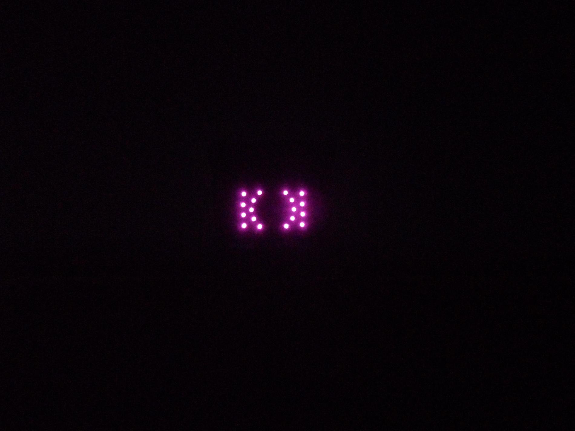

msv 82 Опубликовано 4 июля, 2016 (изменено) ВадимВ,год уже стоит Alex030569, это не видеонаблюдение а для фур и автобусов.CCD матрица,ночью без фонарей зх метров на 10-12 все видно.Заказывал на али за тысячу с чем то. Андрюха73rus, инфрокрасные Изменено 4 июля, 2016 пользователем msv Поделиться сообщением Ссылка на сообщение Поделиться на другие сайты
Slavyan 973 Опубликовано 4 июля, 2016 Камеру я купил, а вот разобраться с проводами ни как не могу, красно-черный разъем, с ним все понятно, это + и -, а вот что там еще за отросток вот такой с переключателями?и что за красный провод с обеих сторон кабеля с желтыми разъемами от камеры до головного устройства? из инструкции только это китайцы вложили в коробкуКрасные провода в видео кабеле для активации выдвигания монитора из магнитолы (его подключать к заднему ходу), т. е. камера включилась- экран магнитолы выехал. Но удобно можно приспособить для принудительного включения камеры (только диоды поставить не забыть). Клавиши- это видимо для отключения парковочных линий и зеркального отображения.А где купил такую камеру? Поделиться сообщением Ссылка на сообщение Поделиться на другие сайты
MARAZMC 56 Опубликовано 4 июля, 2016 ВадимВ,год уже стоитAlex030569, это не видеонаблюдение а для фур и автобусов.CCD матрица,ночью без фонарей зх метров на 10-12 все видно.Заказывал на али за тысячу с чем то.Андрюха73rus, инфрокрасныеSAM_1507.JPGПривет. Можно ссыль наали и примеры фото/видео. Спасибо. Поделиться сообщением Ссылка на сообщение Поделиться на другие сайты
msv 82 Опубликовано 4 июля, 2016 Привет. Можно ссыль наали и примеры фото/видео. Спасибо.Мои ссылки к сожалению уже не работают,вот такая же http://ru.aliexpress.com/item/120-Degree-IR-Nightvision-Waterproof-Truck-Bus-Car-Rear-View-Camera-Truck-Bus-Parking-Assistance-Video/32265084954.html?spm=2114.30010708.3.47.UY5sH2&ws_ab_test=searchweb201556_0,searchweb201602_4_10039_10017_406_10040,searchweb201603_11&btsid=63b45091-bfc9-4832-8625-b543190cfd29Фото тут но я не снимал пленку с монитора отсюда и полосы https://www.drive2.ru/l/8806790/ 1 Поделиться сообщением Ссылка на сообщение Поделиться на другие сайты
