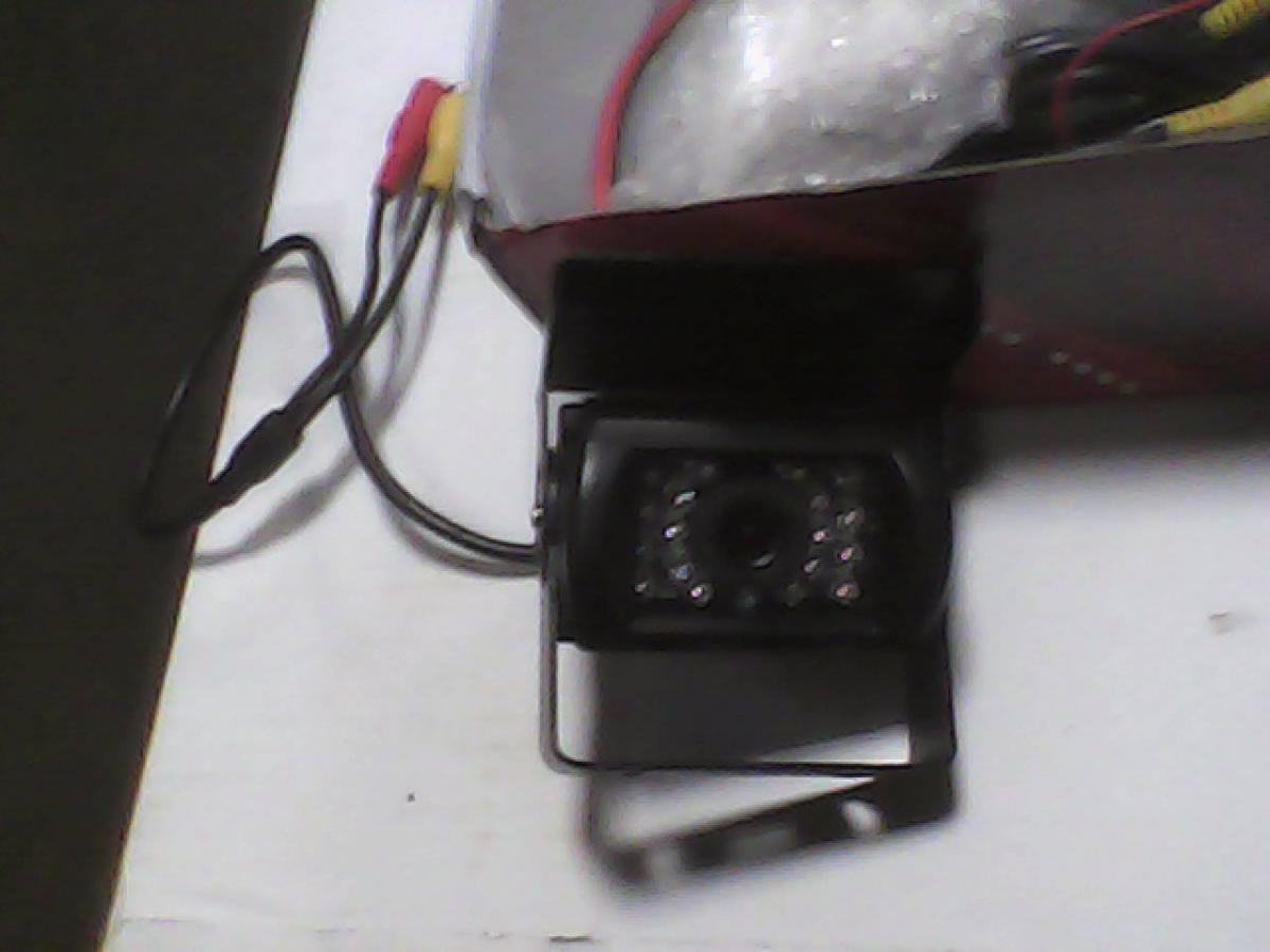

KOTOKUPOL 376 Опубликовано 19 октября, 2013 (изменено) Ладно ладно уговорили, с канифолью запаял, установил, подключил. Камеру врезал рядом с правой лампой подсветки номера. Короче лучше подключать так: черный - масса, красный +12В заднего хода, желтый центральный провод видео, оплетка - видео, и +12В заднего хода на магнитолу чтобы видео автоматом включалось. Камера вот такая, недорого и кажет отлично, вечером от заднего хода прилично видно, днем засветов нет, регулируется на 360 градусов как угодно.Как то так: Изменено 19 октября, 2013 пользователем KOTOKUPOL Поделиться сообщением Ссылка на сообщение Поделиться на другие сайты
