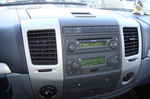

KOTOKUPOL 376 Опубликовано 8 декабря, 2013 1. Отличный вариант, только если это не сложно сделать самому, то подскажи плиз какой диодик и куда лучше его поставить, я в этих вопросах не алё.2. В твоем случае навигатор надо ставить слева, где-то между стойкой и козырьком панели пр., а у меня он 7" и уже стоит по центру на крышке ящика и служит как навигатор, для боловства закачал на флэшку муз.клипы, изображение через навигатор а звук через мафон и его акустику..и собираюсь подключить камеру...короче двигать его не хочу...1. Схемко2. Как вариант просверлить дырдочку в заглушке кнопок разрезать провод просунуть скрутить...Диод да любой диод Шоттки (быстродействие у них большое) макс рабочее напряжение которого больше 12В и по силе тока 1А и более (с большим запасом). Поделиться сообщением Ссылка на сообщение Поделиться на другие сайты

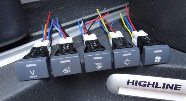

KOTOKUPOL 376 Опубликовано 19 декабря, 2013 (изменено) Конечно влияет. Очень удобно при подаче назад одной рукой крутить руль, а второй держать кнопку нажатой.Гениально просто!!! Читаем внимательнее и учимся читать схемы, кнопка без фиксации нужна чтобы назад глянуть при движении вперед, или когда на месте стоишь без включения задней, а заднюю включил камера и без кнопки включается. Кнопка и питание от задних ходовых работают полностью независимо, но соответственно когда включена задняя то кнопка бесполезна..На счет длительности включения камеры, у меня дома на входной двери стоит камера которая пишет все что движется, так она работает годами не выключаясь.Ну я лишь озвучил то что в инструкции прочитал. Но оно не лишено смысла, т.к. в бортовой сети авто постоянно бывают всплески напруги, вот их наверное камера и боится, можно это просто исправить стабилизированным блоком питания, вот тогда можно годами и не выключать. Имеется в виду, ну как я понял, поставить временное релеКак вариант, чтобы не забывать, но тут на мой взгляд излишне.Не понял что-то...а это то каким образом влияет на удобство пользования??Чтобы включить камеру при движении вперед или стоя на месте без включения огней заднего хода. Изменено 19 декабря, 2013 пользователем KOTOKUPOL Поделиться сообщением Ссылка на сообщение Поделиться на другие сайты
Valeri73 59 Опубликовано 19 декабря, 2013 Чтобы включить камеру при движении вперед или стоя на месте без включения огней заднего хода.Ааа, вот теперь понял...чисто для кратковременного включения...Но все равно на панель бизнес сложно без фиксации кнопку найти, да я и с фиксацией в Ростове не нашел, пришлось Славе Утюгу заказывать их.. Поделиться сообщением Ссылка на сообщение Поделиться на другие сайты
RIN 108 Опубликовано 20 декабря, 2013 (изменено) Ааа, вот теперь понял...чисто для кратковременного включения...Но все равно на панель бизнес сложно без фиксации кнопку найти, да я и с фиксацией в Ростове не нашел, пришлось Славе Утюгу заказывать их..Необращал никогда внимания на кнопку от бизнеса!! они что неодинаковые с обычной газелиной? я имею в виду контактную часть, не ту которую пальцем нажимаешь. Я долго искал кнопку без фиксации, что самое главное с фиксацией валом, а когда присмотрелся на самой кнопке с боку стоит пружинка, я ее вырвал и от туда вывалился кусочек проволочки (фиксатор) и у меня получилась кнопка без фиксации. Изменено 20 декабря, 2013 пользователем RIN Поделиться сообщением Ссылка на сообщение Поделиться на другие сайты
Valeri73 59 Опубликовано 20 декабря, 2013 Необращал никогда внимания на кнопку от бизнеса!! они что неодинаковые с обычной газелиной? я имею в виду контактную часть, не ту которую пальцем нажимаешь. Я долго искал кнопку без фиксации, что самое главное с фиксацией валом, а когда присмотрелся на самой кнопке с боку стоит пружинка, я ее вырвал и от туда вывалился кусочек проволочки (фиксатор) и у меня получилась кнопка без фиксации.Я не знаю какие кнопки на обычной Газели, на Бизнесе стоят вроде как Приоровские но шляпы с символами разные по форме и цвету.Не, чет мне в лом ковырять кнопку только ради не фиксации...ЗЫ. А ты из Донецка РО или Украинского?? Фото TOYOTA007 и УТЮГ888 Поделиться сообщением Ссылка на сообщение Поделиться на другие сайты
