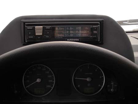

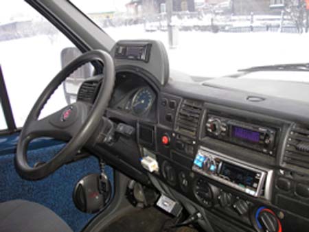

grands 0 Опубликовано 14 января, 2010 Вот фото установки. Вот фото установки. Поделиться сообщением Ссылка на сообщение Поделиться на другие сайты
paul799 844 Опубликовано 14 января, 2010 Вот фото установки. Вот фото установки.А такой девайс обзору не мешает? Мне кажется, что и на штатном месте он неплох. А от постоянно прыгающих циферок еще и в глазах рябить начнет. Поделиться сообщением Ссылка на сообщение Поделиться на другие сайты
grands 0 Опубликовано 14 января, 2010 А такой девайс обзору не мешает? Мне кажется, что и на штатном месте он неплох. А от постоянно прыгающих циферок еще и в глазах рябить начнет. Нет обзору не мешает!На штатное место ставил-неудобно,так как шею можно свернуть постоянно следя за реальным расходом да и для безопасности плохо.Ничего не прыгает и в глазах не рябит.Мне многие местные задавали эти вопросы,но после теста убедились, как это комфортно. Поделиться сообщением Ссылка на сообщение Поделиться на другие сайты
paul799 844 Опубликовано 14 января, 2010 Это поначалу на него постоянно смотришь. А как попривыкнешь, то и жгучий интерес пропадет. Тем более что смотреть на мгновенный расход - он и до 45-50 л/100км на нек-рых режимах подскакивает. Главное - средний за поездку. Кстати не зря сделана блокировка клавиш свыше 100 км/ч - чтобы от дороги не отвлекался. Впрочем, хозяин-барин. Поделиться сообщением Ссылка на сообщение Поделиться на другие сайты
Lions 0 Опубликовано 15 января, 2010 Вот фото установки. Вот фото установки. Впечатлило! Из чего сделал или где взял такую подставочку? Поделиться сообщением Ссылка на сообщение Поделиться на другие сайты
grands 0 Опубликовано 15 января, 2010 Впечатлило! Из чего сделал или где взял такую подставочку?Берёте фанеру подставляете к козырьку приборов(он служит как шеблон)и чертите,потом лобзиком выпиливаете по черте и ставите на козырёк для более точной подгонки.После подгонки обрезаете всё лишнее и придаёте такую форму, как вам надо и делаете гнездо для компа.Последняя стадия зависит от вашего мастерства,я лично обтягивал кожзамом с торцевой вставкой,если сами не можете отдайте заготовку мастерам по пошиву авто чехлов.Крепил я на саморезы предварительно открутив пылезащитную вставку.Затраты нулевые пол дня работы.Критики я много выслушал в свой адрес по этому поводу,но это их проблемы а кто поставил тот реально начел экономить на топлеве особенно кто ходит в рейсы. Поделиться сообщением Ссылка на сообщение Поделиться на другие сайты
paul799 844 Опубликовано 15 января, 2010 Вот фото установки. Вот фото установки.Судя по показателям мгновенного расхода на х.х (0,8?) корректировку не проводил? У меня сначала тоже было 0,7-1,3 (прыгало). После корректировки (15%) стало 1,5-2,0 л/ч. Но коэфф. корректировки будет наверное разный (у меня 4х4 и главные пары другие). БК изначально приоровский, а там параметры форсов отличаются. Долго пристраивал датчик температуры - и под номер, и под левую накладку на лобовике - везде врал от тепла движка. Остановился на решетке бампера под туманки. Обмотал изолентой от воды и прикрепил пластиковыми хомутами - практически не видно. В пробках все равно врет, особенно при вкл. вентилятора, но стоит поехать - в теч. 1-2 мин. становится как надо. Поделиться сообщением Ссылка на сообщение Поделиться на другие сайты
grands 0 Опубликовано 15 января, 2010 Судя по показателям мгновенного расхода на х.х (0,8?) 0.8 редко в основном1.3 Поделиться сообщением Ссылка на сообщение Поделиться на другие сайты
