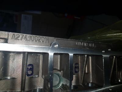

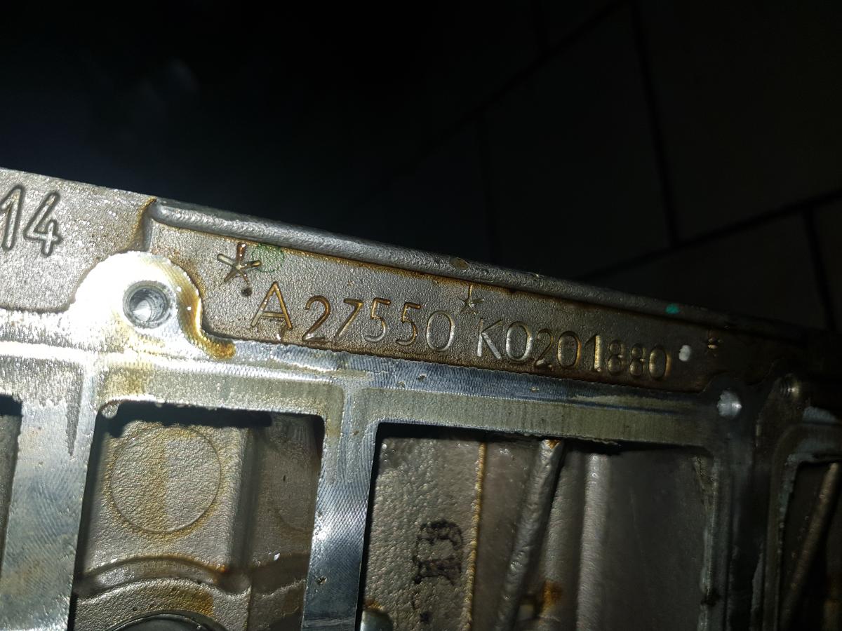

romish 13 Опубликовано 15 июня, 2019 (изменено) ytnнету блока цилиндров с номером детали, начинающимся на А275на БЦ отлит номер отливки, начинающийся на А274. Назад, по ходу движения от него на специальной площадке БЫЛА выбита модель двигателя и его номер (как в ПТС).Блоки цилиндров унифицированы для семейства А274-А275 и выпускаются в з/ч без обозначения модели. Выбивается только номер.В заявлении -декларации вам должны указать что "заменён блок цилиндров" Снят № J99999999, поставлен K1221324. Очевидно, что Вы попали в окружение крайне слабоумных гарантийщиков и не грамотных гаишников.На обоих блоках вылита модель 274, а на заводской еще и выбита модель перед номером275 вот из за этого и придираются гайцы. Почему на замененном не выбита модель перед номером Изменено 15 июня, 2019 пользователем romish Поделиться сообщением Ссылка на сообщение Поделиться на другие сайты

L2140 1 777 Опубликовано 15 июня, 2019 Почему на замененном не выбита модель перед номеромВы же такой же как гаишники и гарантийщики ваши. Яж всё ясно написал. Может у эвотек это считается нормой???нормы расхода масла в зависимости от расхода топлива для всех ДВС одинаковы по закону. И замена доливкой полного объёма масла между ТО это допустимо.НО! т.к. Вы заметили увеличившийся расход по сравнению с заводским вариантом. Если масло качественное, то Вам ДВС собрали не правильно. Либо наружные утечки, либо расход на угар. Учитывая что ГБЦ не трогали, то расход через ЦПГ. Я так понимаю что этому двигателю разработанному по последним нано технологиям пофигу что лить.что надо лить, написано в Руководстве. Это ДВС с жидкостномасляным теплообменником, гидрокомпенсаторами и большими интервалами обслуживания! Поделиться сообщением Ссылка на сообщение Поделиться на другие сайты
