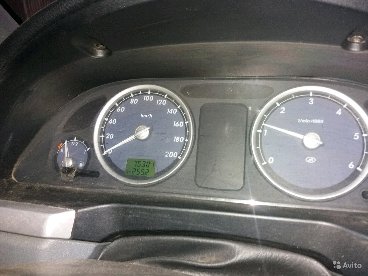

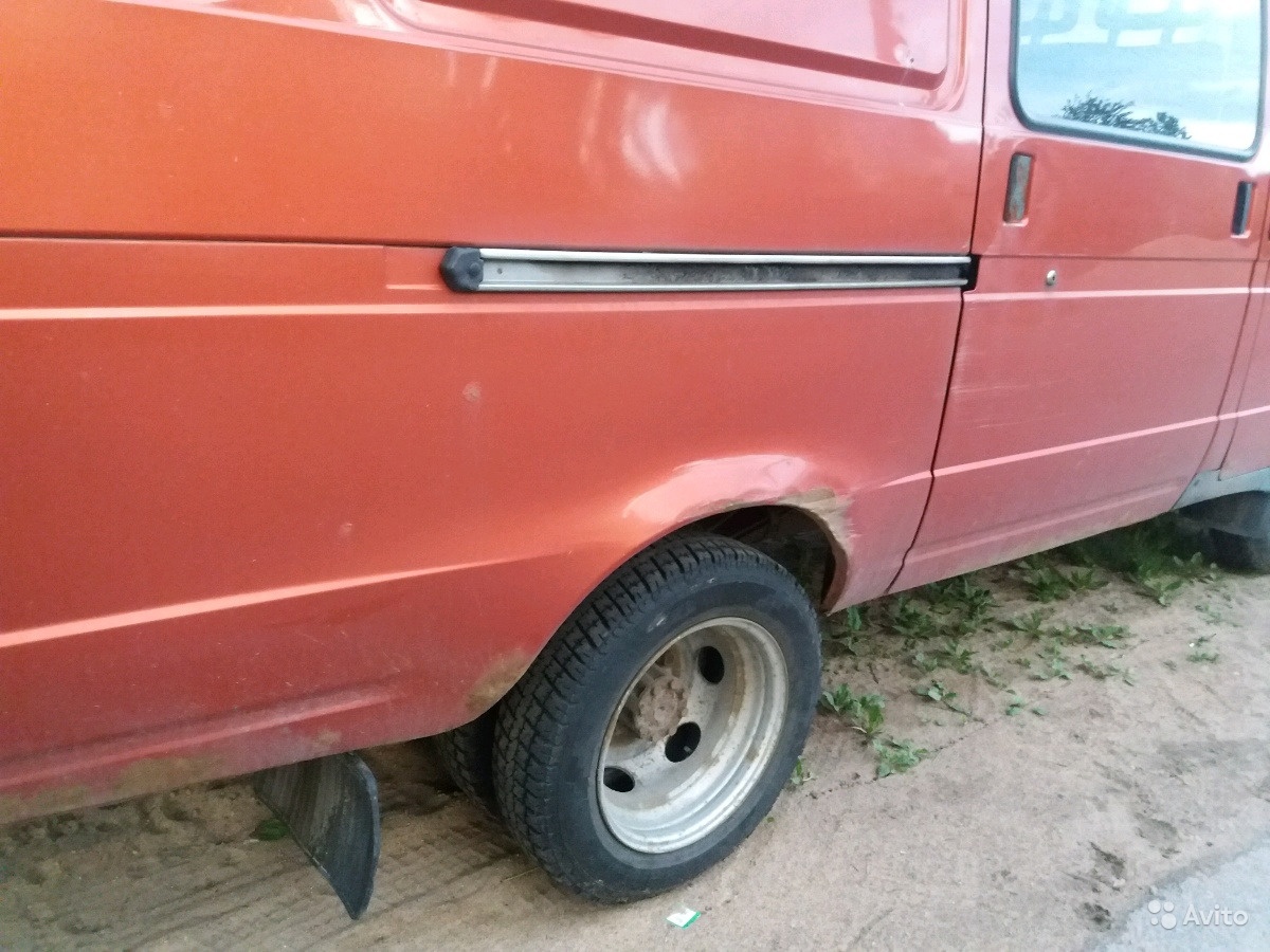

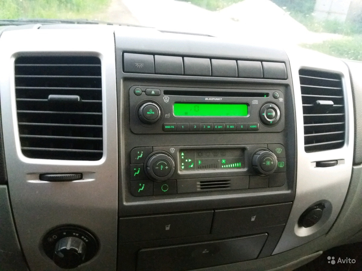

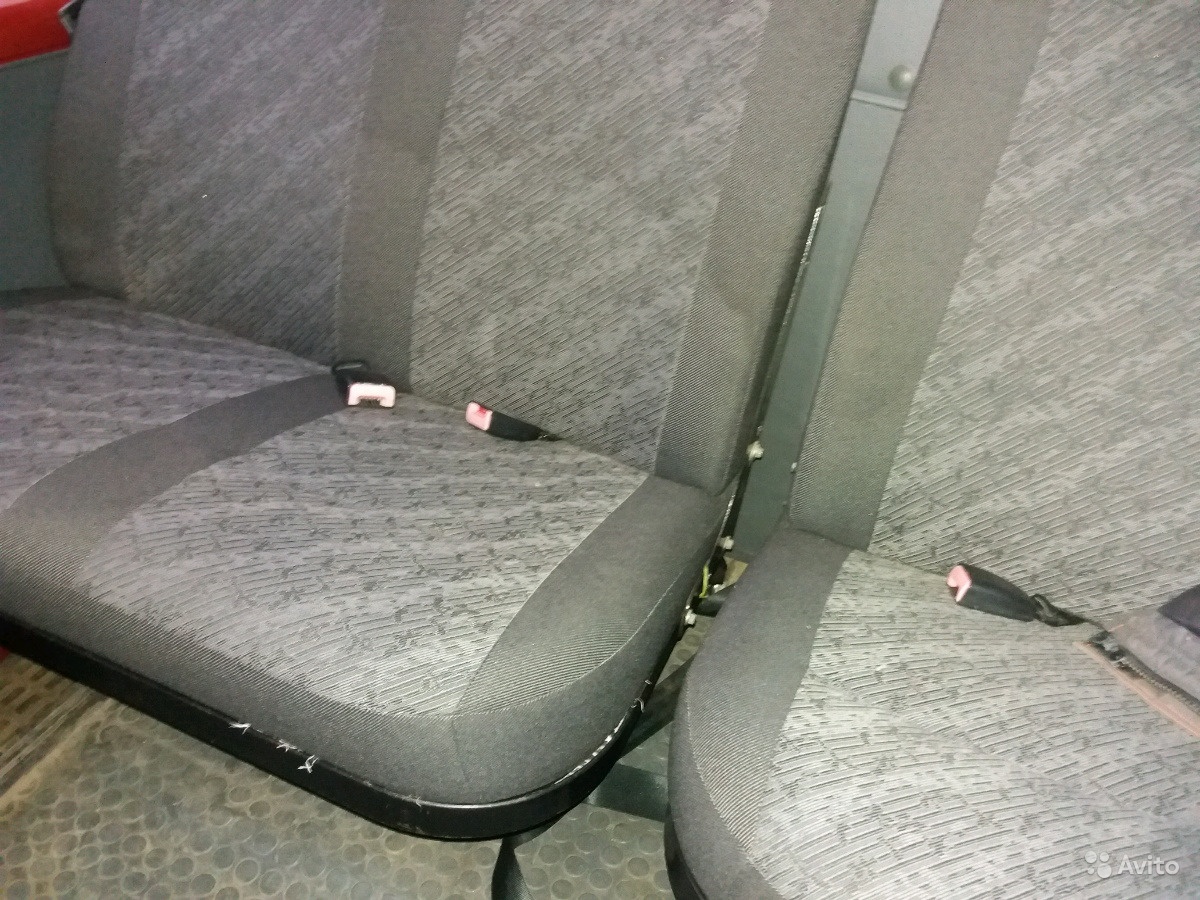

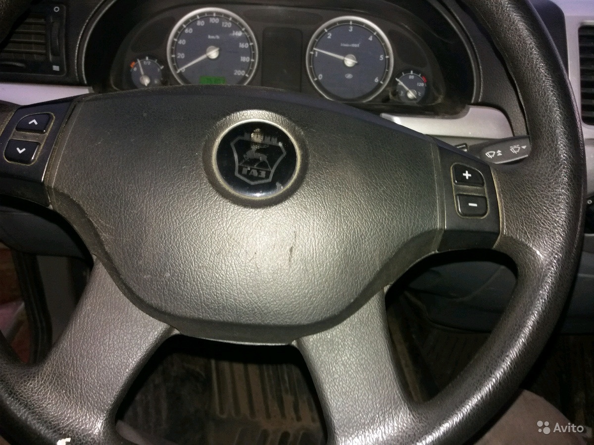

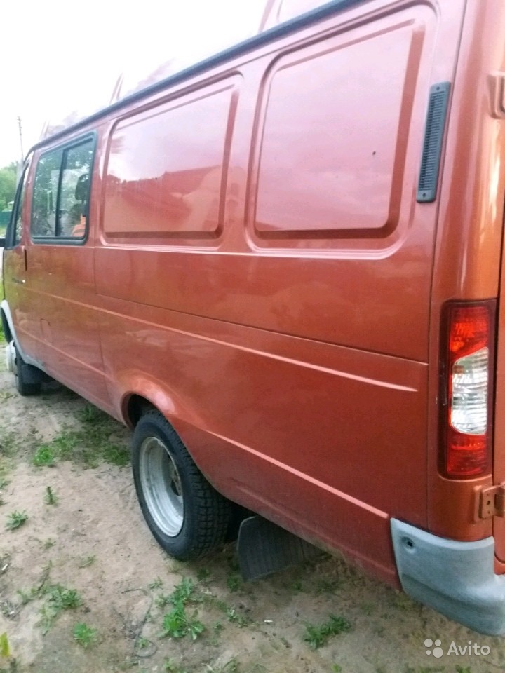

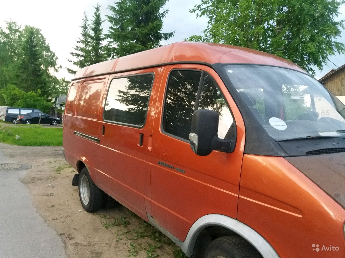

Sigrun 131 Опубликовано 9 июля, 2018 Дают вот такую машину. Хотят 260. Я так вижу что уже по кузову можно обсудить. Завтра гляну.Марка: ГАЗМодель: ГАЗель 2705Год выпуска: 2010Пробег: 75000 кмТип кузова: фургонЦвет: оранжевыйОбъём двигателя: 2.9 лКоробка передач: механикаТип двигателя: бензинПривод: заднийРуль: левыйСостояние: не битыйВладельцев по ПТС: 3VIN или номер кузова: X9627050*A0****29Мощность двигателя: 106 л.с Показано изГазель "Бизнес" инжектор. Семиместный фургон в хорошем состоянии. Торг при осмотре. Музыка, мултируль. Поделиться сообщением Ссылка на сообщение Поделиться на другие сайты
Татарин 7 581 Опубликовано 9 июля, 2018 (изменено) Родной капот уже мыши сожрали.Можно поконючить за покраску этого подржавленного капота.По дверям с низу если не заняться по скорому,то тоже мыши повылазят.Музыку? Музыку эту даже в расчёт брать не стоит или пускай себе оставят.Цены эта бабалайка не добавляет.Люк течёт.Излечивается быстро и не дорого.С движкой, совсем не видно что там.Но во всяком случае, машинка не подшаманенная для продажи.На мой взгляд.Вон даже по правой задней арке, зализ не пытались убрать.Всё как есть.Надо смотреть. Изменено 9 июля, 2018 пользователем Татарин 1 Поделиться сообщением Ссылка на сообщение Поделиться на другие сайты

Crady 8 670 Опубликовано 9 июля, 2018 Семиместный фургон в хорошем состоянии.в морду бита.крылья другого оттенка,левый "банан" поленились поменять,на простейшей грунтовки капота сэкономили.на первой фотке потёки ржавчины с капота.зазоры вокруг фар,даже для завода,излишне не равномерные.О, дак это Славки Утюга вродеда,его бывший аппарат так ушатали. 1 Поделиться сообщением Ссылка на сообщение Поделиться на другие сайты

Татарин 7 581 Опубликовано 9 июля, 2018 Да, действительно стукнутая в морду лица.Крыло крашенное ,с зерном не попали.Интересно, а чего-же капот не выкрасили?Нужно внутри на лонжероны посмотреть насколько сильный удар был.Может просто капот домиком собрали. Поделиться сообщением Ссылка на сообщение Поделиться на другие сайты
