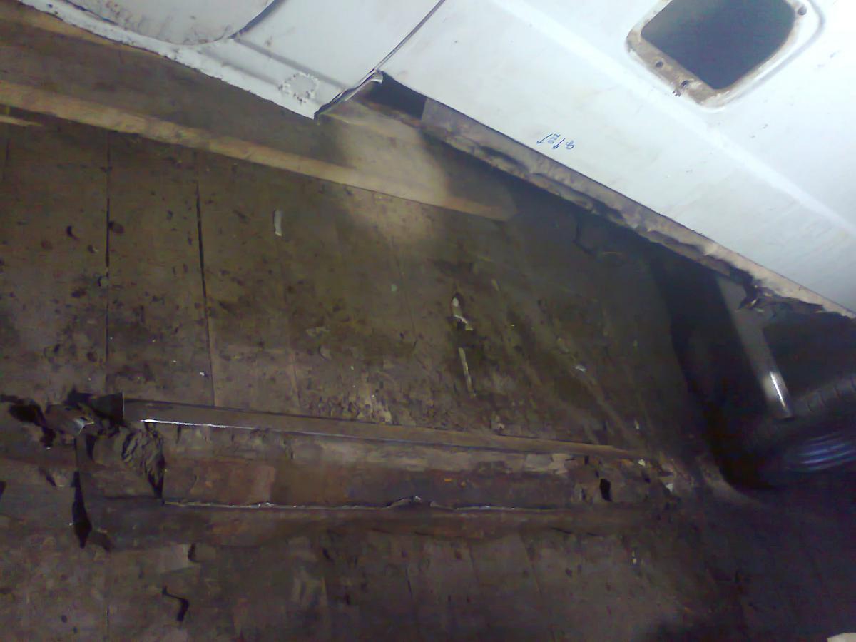

Серёга7 139 Опубликовано 30 ноября, 2018 Добрался сегодня похоже до последнего "больного зуба" в кузове. Ну я надеюсь, что он последний .. Порог под люком бензобака Долго я вокруг него ходил, не решаясь его отрезать .. Но, таки пришлось это сделать. Земли и ржавчины внутри было полно. Часть порога у выхлопной трубы сгнила. Не стал заниматься реанимацией и излечением. Отрезал эту головную боль на раз. Снаружи порог получить новую шубу, а изнутри останется только новое продолжение усилителя. Попутно будет заменена последняя балка пола, которая находится под перегородкой, вместо неё встанет новая проф. труба от стенки до стенки, и будет завязана на стены. Вместо внутреннего элемента порога, скорее всего усилю пол проф. трубой, но это надо будет решить уже по факту срезанного внутреннего элемента порога. Вскрыл балку пола под перегородкой, и попутно узнал что обе подушки на которых кузов стоит в этом месте, уже без болтов. Оторвало. А одной квадратной подушки уже и вовсе нет .. Отрезанный порог, как и все остальные низы кузова (особенно кормы), был плотно набит землёй .. Осталось отрезать только гиблое железо с внутренней стороны порога, часть пола у балки под перегородкой, собственно саму эту балку, и остаток задней штатной балки под порогом задних дверей. Дальше пойдёт только свежее железо) Поделиться сообщением Ссылка на сообщение Поделиться на другие сайты

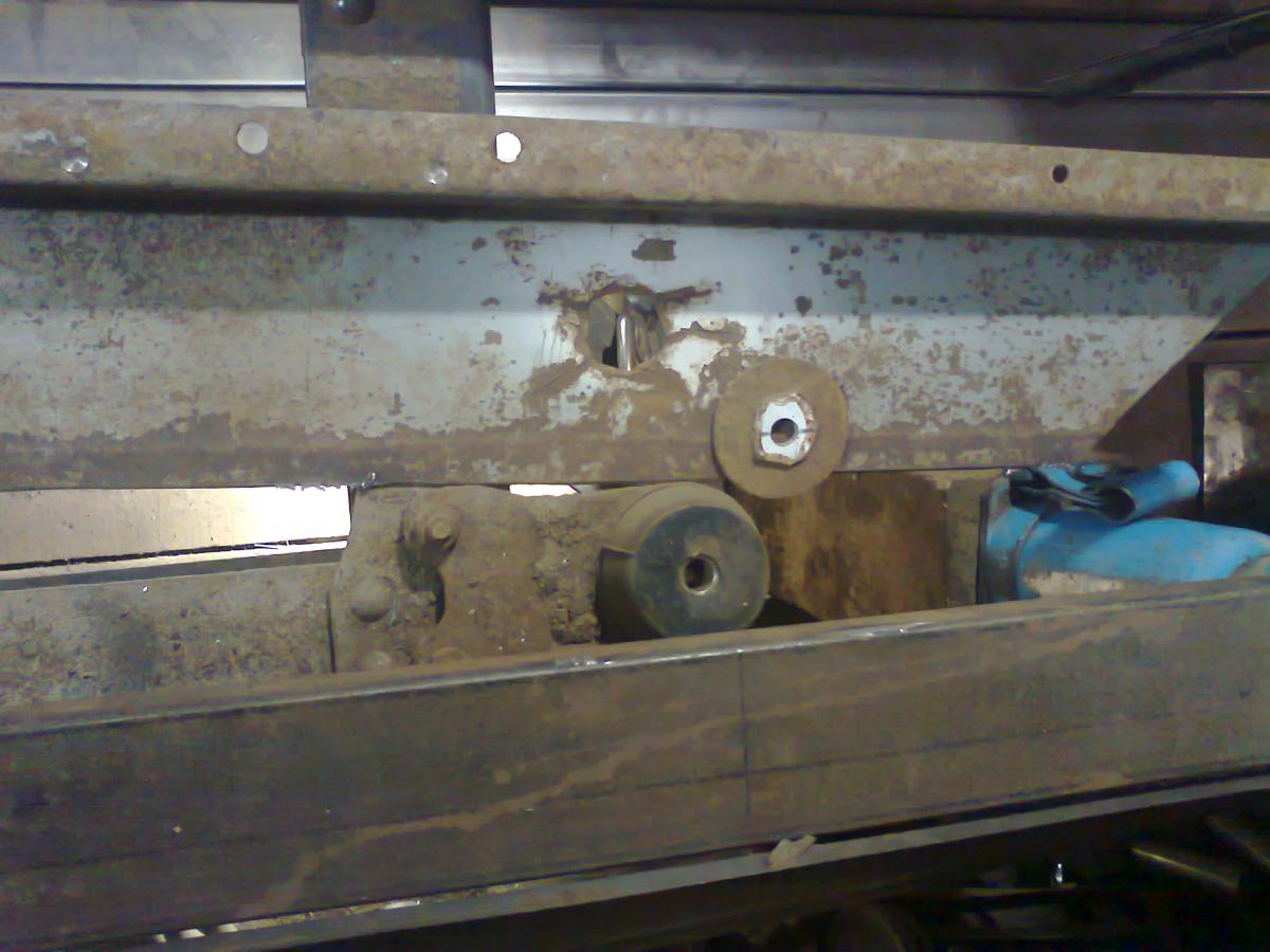

Серёга7 139 Опубликовано 3 декабря, 2018 Поменял заднюю балку. Оказывается всё таки не зря. Штатная от старости и хождения кузова тупо потрескалась прямо от крепёжным отверстиям. Плюс вырвало собственно сами отверстия вместе с шайбами. Когда балку снял, всё разобралось само на составные. 1 Поделиться сообщением Ссылка на сообщение Поделиться на другие сайты

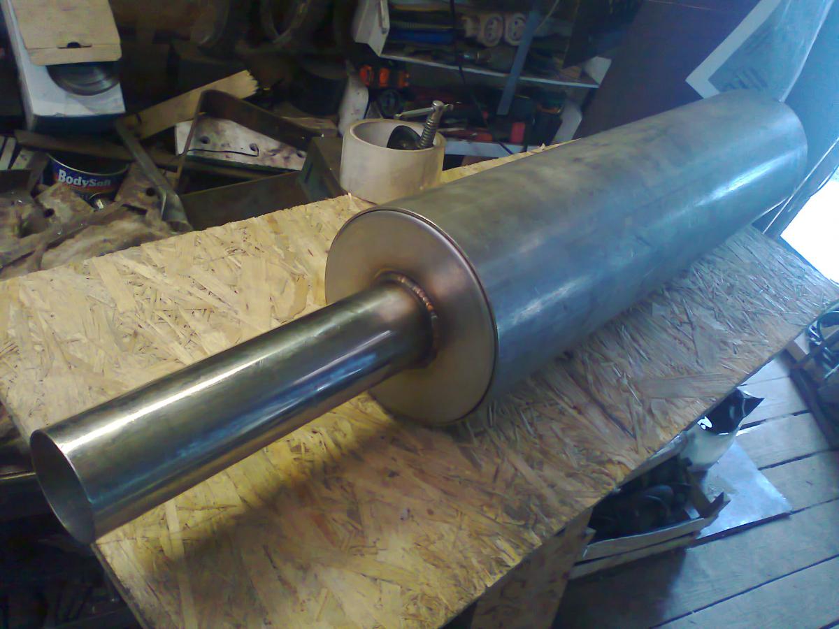

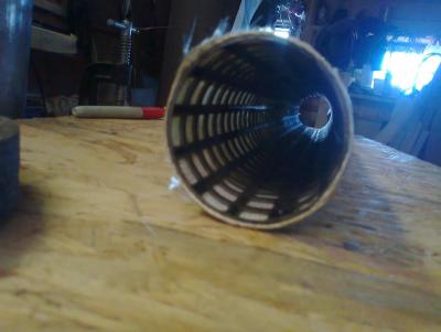

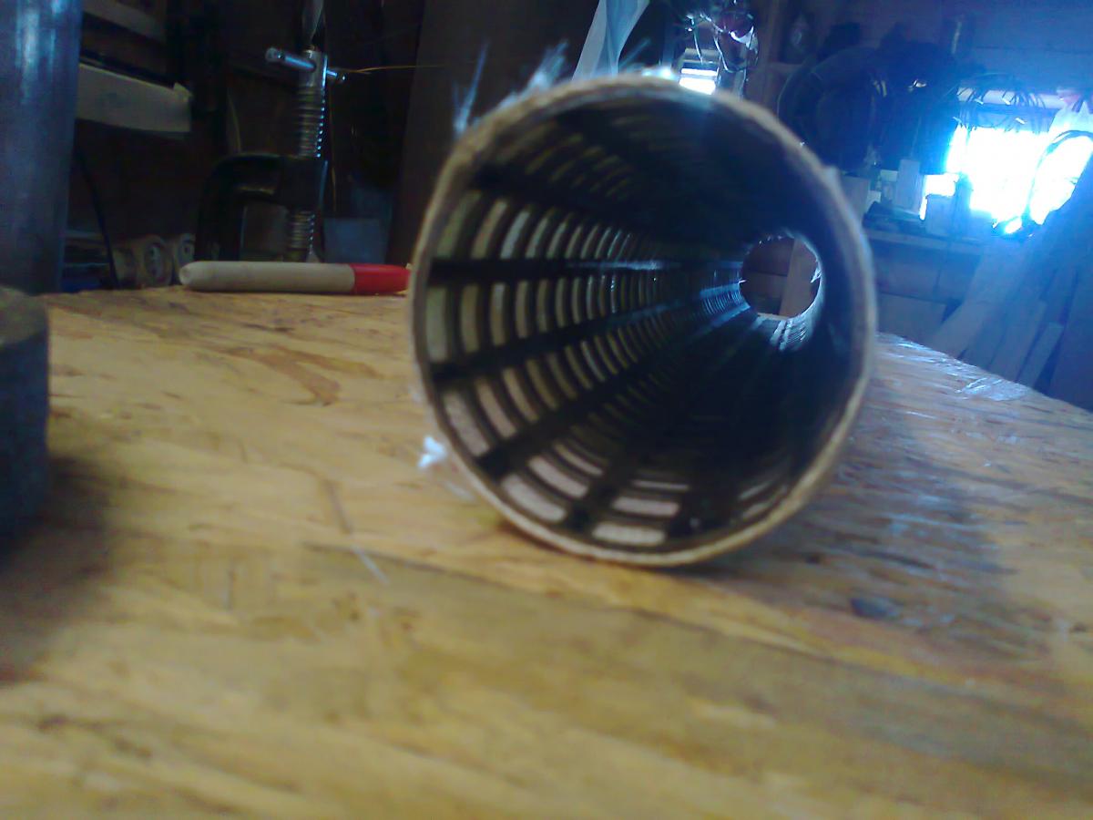

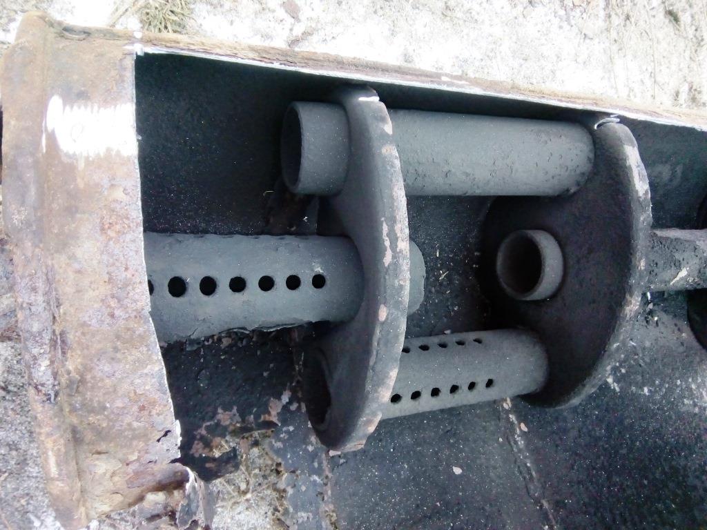

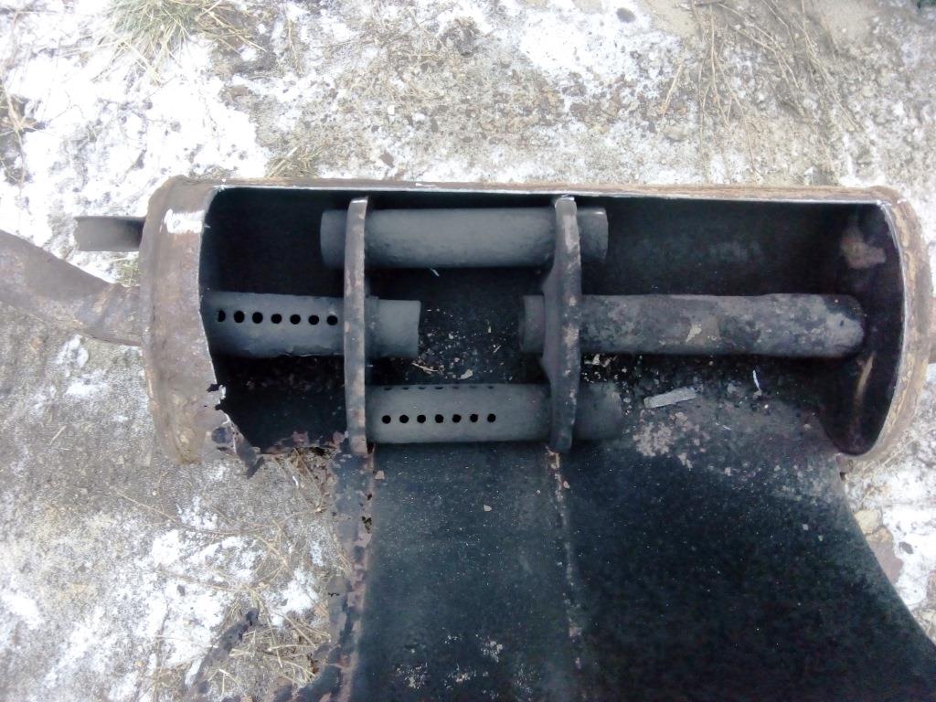

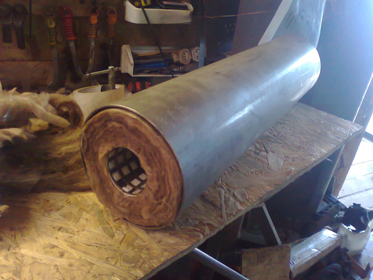

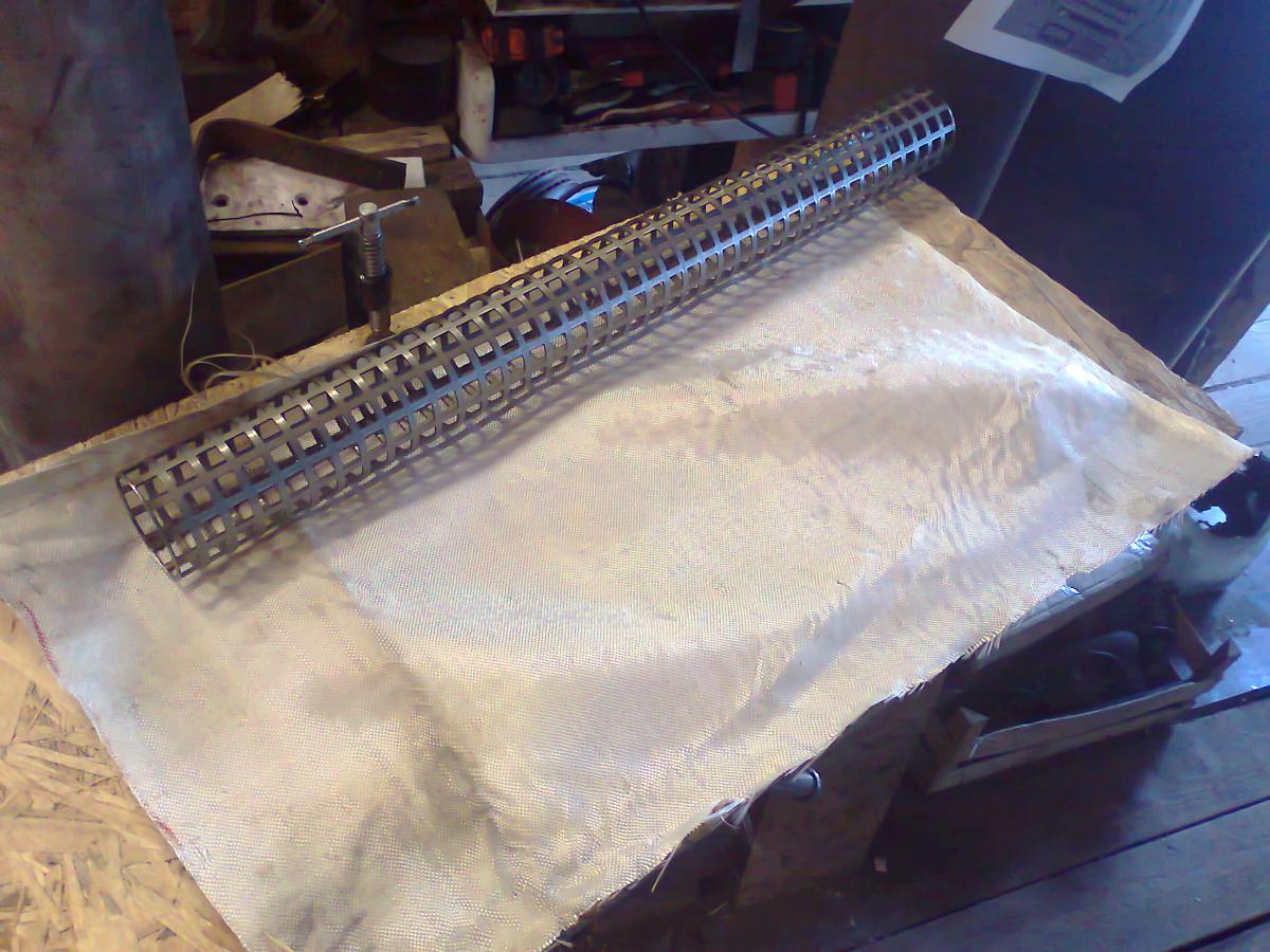

Татарин 7 720 Опубликовано 3 декабря, 2018 Фотки глушака. Потроха от зубильного глушака. Не нашёл фотки газелевских потрохов. Но там суть точно такая же. А где ты такую перфорацию брал? И что, боковины не обваривал,чисто на заклёпках? Не выдуло через такие дырки в сетке поглотитель? И что за вата? Поделиться сообщением Ссылка на сообщение Поделиться на другие сайты
Серёга7 139 Опубликовано 3 декабря, 2018 А где ты такую перфорацию брал? И что, боковины не обваривал,чисто на заклёпках? Не выдуло через такие дырки в сетке поглотитель? И что за вата?Это перфорированный лист такой был. Я его раскроил в размер и в трубу свернул. И прихватил стык. Бывают перфорированные листы с дырками круглыми, побольше и поменьше. У меня под руками был такой, из него и сделал. Боковины выкатаны тоже на станке из листа. В трубе банки они крепятся на саморезах. Сделал саморезы с целью чтобы разбирать было легче. Глушак делался в качестве эксперимента. Если бы что-то пошло не так, его можно было бы быстро разобрать и переделать. Но пока вроде всё норм. На заклёпки переклепать не долго. На перф.флейту, от выдувания намотана стеклоткань. На ткань уже намотана мин. вата. Минвата обычная, Кнауф. Всё делалось практически из того что было под руками и к чему был доступ. Поделиться сообщением Ссылка на сообщение Поделиться на другие сайты

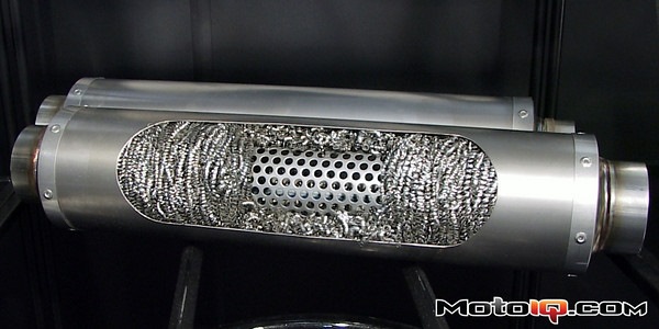

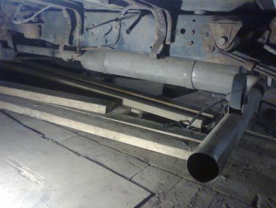

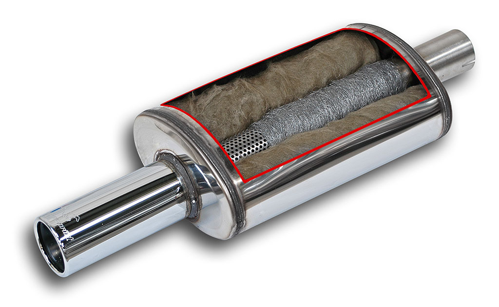

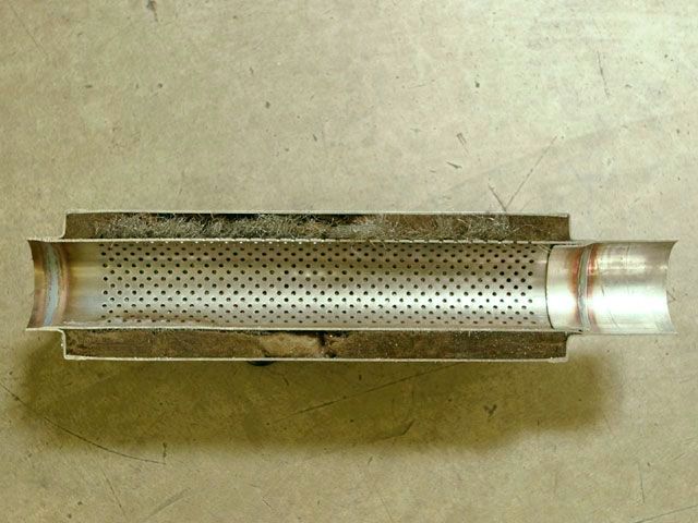

ZAN57 3 545 Опубликовано 1 января, 2019 (изменено) Перфорация такая на стройрынке продается, но вот только в чем смысл, что изменяет эта прямоточная труба, пусть даже в пробитых стенках? Ведь из-за минваты газы зайти за стенку этой трубы не могут. Ведь смысл любого глушителя- изменить путь газов или разделить его на потоки с разным путем и скоростью прохождения, зетем снова соединить их. Пройдя разный путь потоки при соединении имеют не совпадение по фазе звука, соответственно не усиливают, а давят друг друга. Или эффект глушителя с обратной волной. Что здесь может задавить звук? Изменено 1 января, 2019 пользователем ZAN57 Поделиться сообщением Ссылка на сообщение Поделиться на другие сайты
Симбир 917 Опубликовано 1 января, 2019 тоже не соображу, в чем смысл такого глушителя... Поделиться сообщением Ссылка на сообщение Поделиться на другие сайты
Серёга7 139 Опубликовано 1 января, 2019 Я менял полярность на предыдущем ПА, там это было просто- 2 вывода на держак и массу, и в любой из втыкался кабель, который уходил в шланг с броуденом. А на новом ПА заведено изнутри. Гарантия закончилась, но всё некогда. Да и помогло только один раз, когда варил сплав. Мне сейчас больше помогает то, что есть аж 3 регулировки- ток, напряжение и индуктивность. Для тонкого металла убираю до нуля индуктивность и на 1/3 напряжение, поэтому варит легко на грани залипания, виснет крупными каплями на самом тонком, не прожигая. А вот уж вторым слоем есть что греть- эти капли- бугры до расплыванияМне казалось что более тонкая проволока станет легче плавиться и для этого надо будет меньше тока. В принципе, так и есть, тока требуется меньше, но при этом плавится проволока а не свариваемый металл. Чтобы начал вариться металл, надо чтобы место сварки немного прогрелось. Например когда начинаю варить, в месте сварки начинается стрёкот и дёрганье, сварки как таковой нет, в результате этого может получиться капля прилипшая к металлу, шарик, но не сварившая два листа прихватка, расплывшаяся и вварившаяся в два листа. Лучше получается, если прихватку делаешь не просто точкой на одном месте, а если немного сдвигаешь горелку, получается как бы размазанная прихватка, и при этом есть сплавление металла. Но при этом надо тоже найти оптимальное положение ручек настройки. Жду ещё когда проволоки на катушке станет меньше. Может тогда процесс пойдёт лучше сам по себе. Если так будет, то просто стану перематывать одну катушку на две. То есть с одной полной, смотаю половину на вторую пустую. Смысл экспериментировать ?, если подающее не может адекватно провернуть катушку ... Поделиться сообщением Ссылка на сообщение Поделиться на другие сайты
Серёга7 139 Опубликовано 1 января, 2019 Перфорация такая на стройрынке продается, но вот только в чем смысл, что изменяет эта прямоточная труба, пусть даже в пробитых стенках? Ведь из-за минваты газы зайти за стенку этой трубы не могут. Ведь смысл любого глушителя- изменить путь газов или разделить его на потоки с разным путем и скоростью прохождения, зетем снова соединить их. Пройдя разный путь потоки при соединении имеют не совпадение по фазе звука, соответственно не усиливают, а давят друг друга. Или эффект глушителя с обратной волной. Что здесь может задавить звук? тоже не соображу, в чем смысл такого глушителя...Не стану открывать Америку. просто скажу что сделал "от балды", по образу и подобию других глушителей. Не стал сильно вникать в то как это работает, просто скопировал исходя из имеющихся материалов и габаритов. Если на других глушаках это работает, то должно было заработать хоть как-то и у меня. Собственно оно и работает) Меня устраивает простота конструкции и результат. Пока на этом и остановился) И без этого другой работы хватает. Но если порассуждать, то чем глушак отличается от простой трубы ? Труба просто гладкая, твёрдая и не оставляет никаких шансов потоку выхлопных газов деться куда-то кроме как двигаться по направлению к выходу. В прямотоке, нет перегородок, но есть перфорация в трубе. Значит газам есть за что зацепиться и куда расшириться. К тому же поток газов всё равно имеет какую-то пульсацию. Наверное всё это, собираясь в кучу, даёт глушение на выходе. Я как-то на мотофестивале в Малоярославце , видел мужика, на движке его Урала стояла выхлопная система ещё проще моей. Просто две полые прямые трубы. И выхлоп был нормальный, и ни сколько не громкий. Мужик объяснил это очень просто, он просто прочитал умную книжку об акустике. И применил полученные знания на практике. То есть просто грамотно подобранные размеры. И на выходе получаем приемлемый адекватный звук без сопротивления в выхлопной трубе .. ээ .. то есть с минимальным сопротивлением. В прошлый четверг был на спортивной трассе в местном Санникове. Поговорил с грамотным пожилым дядькой, который занимается спортивными машинами и моторами много лет. Он мне тоже сказал что глушак должен обеспечивать лёгкое дыхание движку, но с глушаком не всё так просто. Грамотный глушитель может давать прибавку мощности, но для этого надо делать расчёты и иметь знания. И надо это в основном на спортивных моторах, где это очень важно, где это цель. На обычном гражданском моторе вполне достаточно просто получить вполне приемлемые результаты хотя бы по звуку. И при этом не ухудшить исходные данные. Более лёгкое дыхание, которое даст движку прямоток, потянет за собой и изменения работы самого двигателя. Возможно это потребует корректировки характеристик системы впуска двигателя. Потребуется корректировать качество смеси. У меня на восьмёрке например, после установки прямотока, стали светлее свечи. Знаю что точно такая же фигня происходит и на мотоциклах, на которых ставят прямоток. То есть смесь становится беднее. Если это карбовый мот, меняют главные жиклёры в карбюраторе. Если инжектор, перешивают мозги. На свей восьмёре я пока ничего не менял. Пока наблюдаю дальше. Если тенденция останется, тогда и . Поделиться сообщением Ссылка на сообщение Поделиться на другие сайты
Серёга7 139 Опубликовано 1 января, 2019 (изменено) Примерные образцы. Есть примеры и в стрелковом оружии. Задачи там те же. Изменено 1 января, 2019 пользователем Серёга7 Поделиться сообщением Ссылка на сообщение Поделиться на другие сайты
Crady 8 673 Опубликовано 2 января, 2019 Есть примеры и в стрелковом оружии. Задачи там те же. только скорости потока и температура слишком уж отличается от моторного.да и то там стоят завихрители и каморы присутствуют.если же собирается просто пустая "банка" то там идёт очень сложный процесс,где учитывается от веса пули,до марки и навески пороха,к тому же при изменении хоть одного параметра в любую сторону такая конструкция уже не работает.так что в стрелковке один из самых популярных вариантов это ДО звуковая скорость и завихрители либо же обтюраторы.прямотоков там нет,даже относительно простой ДТК имеет достаточно сложную конструкцию с каморами.(так эти расширения по научному называются) 1 Поделиться сообщением Ссылка на сообщение Поделиться на другие сайты
Серёга7 139 Опубликовано 2 января, 2019 (изменено) только скорости потока и температура слишком уж отличается от моторного.да и то там стоят завихрители и каморы присутствуют.если же собирается просто пустая "банка" то там идёт очень сложный процесс,где учитывается от веса пули,до марки и навески пороха,к тому же при изменении хоть одного параметра в любую сторону такая конструкция уже не работает.так что в стрелковке один из самых популярных вариантов это ДО звуковая скорость и завихрители либо же обтюраторы.прямотоков там нет,даже относительно простой ДТК имеет достаточно сложную конструкцию с каморами.(так эти расширения по научному называются) Не спорю.) Но согласись, конструкция и смысл работы имеет сходства) Тоже банка вокруг канала, тоже расширение газов в полость банки ... Я ничего не считал, просто собрал железо в кучу и хотел посмотреть как это будет работать. Родной глушак сгнил, и стоял выбор: замена глушака на такой же новый сток, либо делать самопал. Пока была возможность, я решил соорудить самопал. Единственно что хотел ещё попробовать, это запустить мотор с просто одной прямой трубой. Хотел посмотреть как это будет звучать. Руки так и не дошли. Не до этого было. Просто, пока делал машину, с мужиком одним поговорил. У него старенький грузовичок WV TL кажется. Дизель. Не помню точно модель, но точно Фолькс. В общем он сказал что он глушак скинул вообще. Потому что не заметил разницы в том как мотор работает С глушителем, и БЕЗ него. Я видел его Фольксваген, мотор на самом деле работает не громко. Не знаю как это было в оригинале с глушителем, но мне привычно такие дизеля слышать с тональностью выхлопа чуть пониже. А в остальном, обычное характерное дизельное тарахтение, только с чуть выделяющимся низким гулом. В общем выхлоп чуть слегка басит, и то, если прислушиваться специально. Если не знать и не вникать, то можно подумать что это или просто особенность конкретного авто, или может глушак дырявый. Но факт есть факт - тачка без глушака) Моя, без глушака, с отвалившейся сразу после штанов трубой, звучит заметно громче и басовитее. Хотел к штанам прицепить просто одну трубу без банки вообще. Так до сих пор и чешется это сделать)) Изменено 2 января, 2019 пользователем Серёга7 Поделиться сообщением Ссылка на сообщение Поделиться на другие сайты
