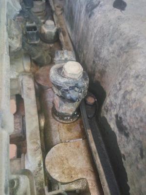

Лёха24 216 Опубликовано 30 декабря, 2018 (изменено) Ресурс мотора пропорционален расходу топлива,чем больше нагрузка,тем больше расход топлива и износ мотораРечь шла о пробеге,что за один и тот-же пробег, состояния у ДВС будет разное.360т.км один- туалетную бумагу возит по равнине по 700кг ,а другой -цемент по 2т. по горам и дороги видит только по путевизору. Причём тут количество топлива,речь -же не о расходе шла? Хотел открутить болт крепления датчика детонации и посмотреть на его состояние, но не смогЯ такие болты перед откручиванием, немного молотком пробиваю,что бы от ржавчины отошли. Изменено 30 декабря, 2018 пользователем Лёха24 Поделиться сообщением Ссылка на сообщение Поделиться на другие сайты
Владимир 23 500 Опубликовано 30 декабря, 2018 Хотел открутить болт крепления датчика детонации и посмотреть на его состояние, но не смог - ключ на 12 болтается , а на 11 не лезет.Сверху вроде нормально выглядит датчик.Сыро из за того, что немного масла пролили при смене. молотком по шляпе постучи хорошо, чтоб края немного разплющило и потом голову на 12 набить, или на 11 набивай молотком вот если бы так было то все конец. Там из под шайбы вода аж плещется самотеком Поделиться сообщением Ссылка на сообщение Поделиться на другие сайты

Владимир 23 500 Опубликовано 30 декабря, 2018 Владимир 23, жесть! Выкинули этот мотор ?Как ни странно нет. Шлифанул бошку и катается Поделиться сообщением Ссылка на сообщение Поделиться на другие сайты

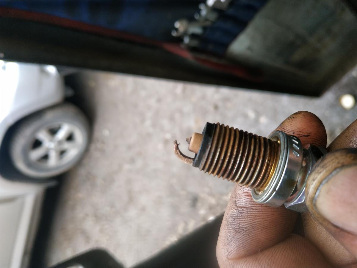

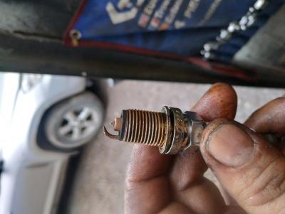

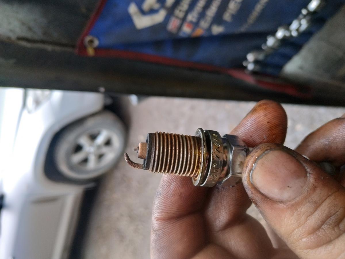

Владимир 23 500 Опубликовано 5 января, 2019 Свечи около 55000 км прослужили с марта, в 4 цилиндре какая то сырая вся была свеча снаружи, то ли масло, то ли антифриз. Зазоры чудовищные, но мотор чисто работал.Менял недавно ГРМ и сальники клапанов на Тойота rav4Выкрутил свечи и ах... Звоню хозяину, спрашиваю когда свечи менял, говорит ни разу ни менял. Пробег 471000 купил было 200000-300000. На фото первая и вторая свеча, остальные две в приличном состоянии. И это иридий. 1 Поделиться сообщением Ссылка на сообщение Поделиться на другие сайты

газель2005 2 719 Опубликовано 5 января, 2019 (изменено) Звоню хозяинуЭто ему повезло,что двиг не убило биением от пропусков и изолятор не выпал во внутрь,а то бы попал он на новый двигатель. Изменено 5 января, 2019 пользователем газель2005 Поделиться сообщением Ссылка на сообщение Поделиться на другие сайты
Симбир 917 Опубликовано 5 января, 2019 Менял недавно ГРМ и сальники клапанов на Тойота rav4Выкрутил свечи и ах... Звоню хозяину, спрашиваю когда свечи менял, говорит ни разу ни менял. Пробег 471000 купил было 200000-300000. На фото первая и вторая свеча, остальные две в приличном состоянии. И это иридий.IMG_20181216_153703.jpgIMG_20181216_153628.jpgу них часто кусок изолятора откалывается...и в камеру сгорания Поделиться сообщением Ссылка на сообщение Поделиться на другие сайты
