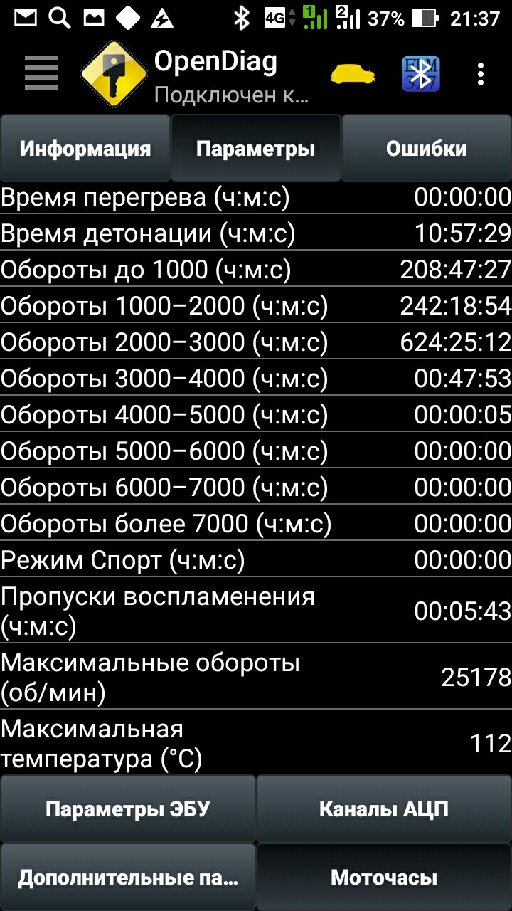

Алексей Ф. 9 812 Опубликовано 18 апреля, 2019 (изменено) Щуп уже раз пять вытащил за полтора часа, утром посмотрю первым делом его и наличие воды в бачке Вентилятор у цеха "проверял " шлангом - работал. На холостом не слышу шум вентилятора , только при 2000 обор. слышу. термостат не открылся.Машина горячая была, не должен он был успеть закрыться за 10 минут при +6 за бортом.Раз у меня заклинил термостат при +25 , так я 20 км ехал без проблем по трассе и городу с включенной на полную печкой..Самое прикольное то, что ЭБУ ни сейчас , ни зимой не зафиксировало перегрева )) За 56000 км максимум 112 С Изменено 18 апреля, 2019 пользователем Алексей Ф. Поделиться сообщением Ссылка на сообщение Поделиться на другие сайты

Татарин 7 556 Опубликовано 18 апреля, 2019 Ничего себе, макс. об/мин 25178 :blink:Я слышал, как работает пневмопривод скрайбера .Он разгоняется до 50000 ,Его не слышно после набора скорости. И здесь должен уйти в звуковую частоту не воспринимаемую человеческим ухом.Да не.Не может быть. Поделиться сообщением Ссылка на сообщение Поделиться на другие сайты
Алексей Ф. 9 812 Опубликовано 18 апреля, 2019 Татарин,это какой то глюк ЭБУ )) в параметрах нет работы выше 5000 обр. Поделиться сообщением Ссылка на сообщение Поделиться на другие сайты
