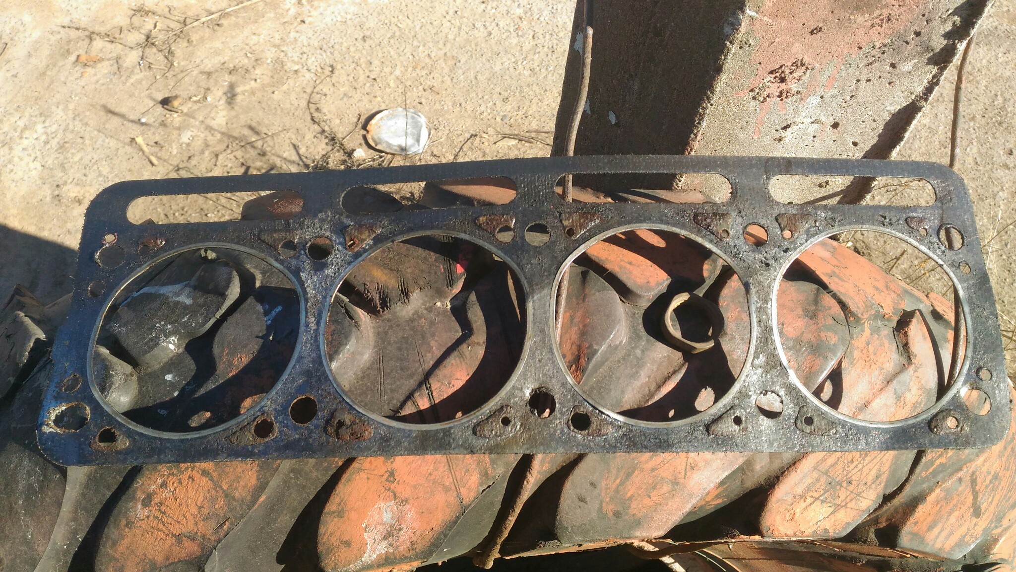

Алексей Ф. 10 202 Опубликовано 22 апреля, 2019 Сняли ГБЦ за час , сдал на фрезеровку, жду.Особо никакого криминала не видно, правда прокладка помялась при демонтаже. Поделиться сообщением Ссылка на сообщение Поделиться на другие сайты
ZAN57 3 550 Опубликовано 22 апреля, 2019 (изменено) Потенциальные проблемы- шпильки, лишняя затяжка. Не тяни больше заводского номинала... Ещё- натри чистым мелким напильником графитовую щетку, потом этой пылью пальцами натри новую прокладку, чтобы вся заблестела, меньше прикипит, и лучше деформируется, обжимается, не цепляясь за поверхность люменя- шпилькам протягивать легче. Но только сухой графит, а не графитовую смазку. Аналогично медную или медно графитовую смазку для шпилек и гаек- Конечное прижимающее усилие ГБЦ на прокладку, при том же крутящем моменте на шпильках, будет больше.А что то за темный треугольник на правом верхнем углу ГБЦ, или это просто фото?Вообще чистая полоса люменя со стороны штанг и свечей на пределе между 3 и 4 цилиндрами- почти сквозная темная дорожка, значит здесь и прокладка была не сильно прожата. Изменено 22 апреля, 2019 пользователем ZAN57 Поделиться сообщением Ссылка на сообщение Поделиться на другие сайты
Валерий(69) 1 511 Опубликовано 22 апреля, 2019 Сняли ГБЦ за час , сдал на фрезеровку, жду.Стружку не забудь выдуть из каналов. Поделиться сообщением Ссылка на сообщение Поделиться на другие сайты
Берси 623 Опубликовано 22 апреля, 2019 хона вообще нет 1 Поделиться сообщением Ссылка на сообщение Поделиться на другие сайты
