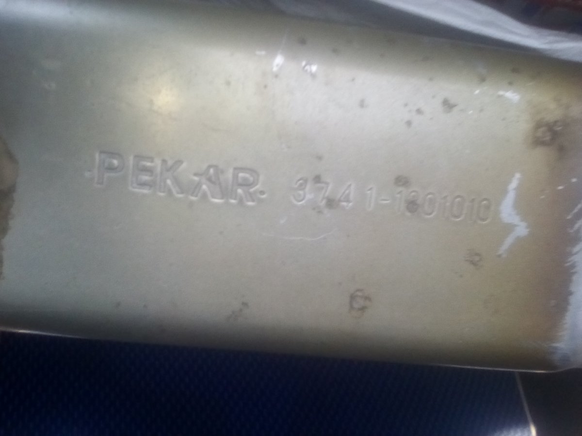

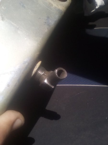

44 Алексей 44 46 Опубликовано 15 июля, 2020 Завтра поставлю вот этот радиатор, горловину срезал, отверстие заворили, вместо датчика трубку поставлю и на расширетельтный бачек, а то у нас жара в Ростове. Без холодильника муфта 95 вкл, выкл 90 г. С холодильником муфта на 93 градуса работает не выключается Поделиться сообщением Ссылка на сообщение Поделиться на другие сайты
Величко 2 Опубликовано 15 июля, 2020 (изменено) 6 часов назад, 44 Алексей 44 сказал: Завтра поставлю вот этот радиатор, горловину срезал, отверстие заворили, вместо датчика трубку поставлю и на расширетельтный бачек, а то у нас жара в Ростове. Без холодильника муфта 95 вкл, выкл 90 г. С холодильником муфта на 93 градуса работает не выключается Это же Уазовский. Изменено 15 июля, 2020 пользователем Величко Поделиться сообщением Ссылка на сообщение Поделиться на другие сайты
L2140 1 870 Опубликовано 15 июля, 2020 6 часов назад, 44 Алексей 44 сказал: Завтра поставлю вот этот радиатор какая теплоотдача у этого радиатора? Поделиться сообщением Ссылка на сообщение Поделиться на другие сайты
44 Алексей 44 46 Опубликовано 15 июля, 2020 За с УАЗа, 70 кВт Поделиться сообщением Ссылка на сообщение Поделиться на другие сайты

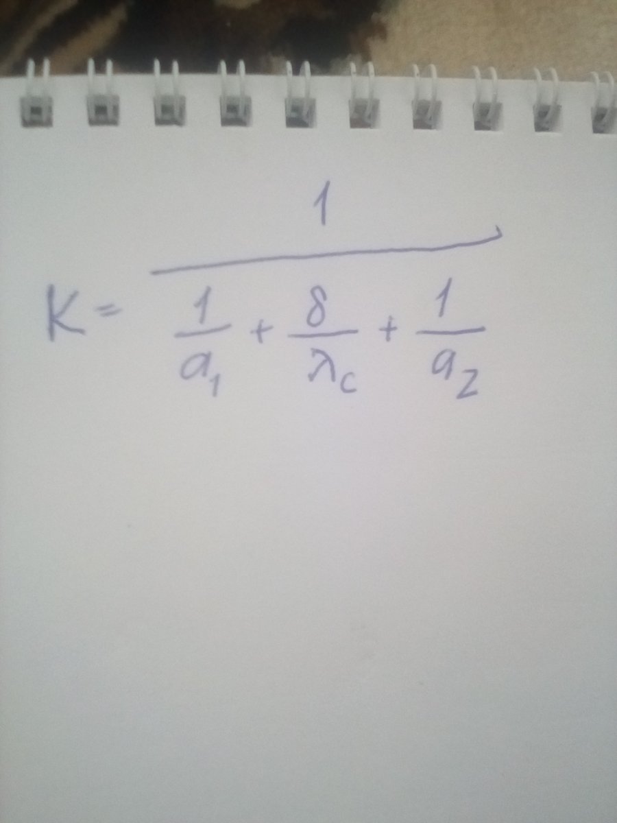

L2140 1 870 Опубликовано 16 июля, 2020 18 часов назад, 44 Алексей 44 сказал: За с УАЗа, 70 кВт есть какие-то документы,сайты Pekara где указана теплоотдача? Поделиться сообщением Ссылка на сообщение Поделиться на другие сайты
44 Алексей 44 46 Опубликовано 17 июля, 2020 Вот по этой формуме Поделиться сообщением Ссылка на сообщение Поделиться на другие сайты
